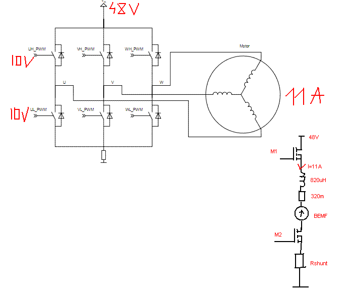

Dzieki za wszystkie udzielone wskazowki. Sporo mi to juz rozjasnilo. To co chce zbudowac jest "wyciagarkopodobne", wiec mysle, ze przyklad jaki opisalem w pelni oddaje to co chce osiagnac. Wciaz czekam na silnik, mocno rozmyslam nad sterownikiem i chcialbym zaczac juz budowe, przynajmniej czesci analogowej.
Ponizej moze napredce sklecony szkic:
Mam kilka pytan, ale najwazniejsze jest pierwsze:
1)przegladnalem kilka not aplikacyjnych, zeby zobaczyc jak to jest robione, i jestem troche zmieszany. Otoz wydaje mi sie, ze dolne MOSFETY powinny byc typu N, a gorne typu P. Ale jednak widzialem, ze niektorzy daja wszystkie typu N. I tego wlasnie nie moge zrozumiec.
Tok mojego rozumowania jest nastepujacy:
Otwieramy jednoczenie jeden tranzystor gorny i jeden dolny (tak jak przedstawilem na tym dolnym rysunku). I co sie dzieje? Otoz w miare jak beda wzrastac obroty, wzrastac bedzie BEMF, co spowoduje spadek Ugs tranzystora M1 a w ostatecznosci jego zatkanie (no, moze sie nie zatka, bo jak Ugs bedzie spadac to bedzie spadac tez prad plynacy przez uzwojenia czyli spadnie tez bemf, co spowoduje, ze silnik osiagnie jakas predkosc, ale nie bedzie to jego max predkosc). Do tego dochodzi jeszcze spadek na uzwojeniach oczywiscie.
Czy popelnilem tu jakis blad w tym mysleniu? (na dolnym rysunku narysowalem tylko jedna cewke i bemf, ale powinno byc w sumie po dwie, jako ze naraz wlaczone sa dwa uzwojenia).
2)chcialbym mierzyc prad jaki plynie przez uklad, zeby moc zbadac na koncu sprawnosc calego ukladu. Jaki powinien byc ten rezystor? Wydaje mi sie, ze skoro plynie 11A, to przydaloby sie cos w okolicy 10mohm. Dla 11A rozpraszac sie bedzie na tym ponad 1W ;/. Widzialem takie do kupiena ale 5W - strasznie duze ;/. Jaki wzm. operacyjny do tego?
3)jezeli w internecie podawane sa parametry silnikow bldc, to podawane sa rowniez parametry typu Terminal Resistance czy Terminal Inductance. Mam tu mala watpliwosc, czy dobrze rozumiem. Sa to parametry podawane dla dwoch uzwojen na raz (tak jak bysmy podpieli sie miernikiem i chcieli to zmierzyc?).

Leoo
- Posty w temacie: 5
- Posty: 4017
- Rejestracja: 15 lis 2006, 22:01
- Lokalizacja: Tarnobrzeg
Tranzystory typu N mają lepsze parametry niż P i są tańsze. W układach mostkowych stosuje się specjalne gatedrivery gwarantujące przewodzenie "górnych" kluczy (IR2184).kazek pisze:1)przegladnalem kilka not aplikacyjnych, zeby zobaczyc jak to jest robione, i jestem troche zmieszany. Otoz wydaje mi sie, ze dolne MOSFETY powinny byc typu N, a gorne typu P. Ale jednak widzialem, ze niektorzy daja wszystkie typu N. I tego wlasnie nie moge zrozumiec.
Jeden krok komutacji powoduje wykonanie 1/6 obrotu dla silnika o wirniku dwubiegunowym i stojanie trójbiegunowym. Na razie nie można mówić o wirowaniu jeśli poprzednio nie obracał się.kazek pisze:Otwieramy jednoczenie jeden tranzystor gorny i jeden dolny (tak jak przedstawilem na tym dolnym rysunku). I co sie dzieje?
Jeśli był zatrzymany, to następstwem włączenia kluczy będzie narastanie prądu U-V i momentu na wale. Silnik powinien wykonać 1/6 obrotu i przejść do następnego kroku komutacji, o ile nie jest przeciążony mechanicznie.

Do załączenia górnych tranzystorów typu N potrzebna jest pompa ładunku, ale jeśli wypełnienie pwm osiągnie 0 lub 100% to pompa przestanie działać.
Można zastosować zasilacz z czterema wyjściami izolowanymi. Jeden do trzech dolnych tranzystorów i po jednym do każdego górnego. Napięcie polaryzacji bramki musi być względem źródła danego tranzystora!

Dzieki za powyzsze porady, wskazuje to na obeznanie z problemem, mam wrazenie, jakbyscie czytali w moich myslach ;].
jarekk->nie wiedzialem nawet, ze cos takiego jest. Szkoda tylko, ze do 5A (widzialem, ze tez i na wiecej, ale raczej w pl chbya sie nie da kupic). I nie bardz zeby ktos inny poza Allegro to produkowal.
cnc3d - wyglada na najprostsze rozwiazania, nie pomyslalem. Ale w sumie srednio mi to zalatwi problem bo w takim ukladzie bede musial miec gorne tranzystory typu P. No i chyba trzeba byloby jeszcze dolozyc tam jakis tranzystor(y), bo bramka powinna bys nie tylko szybko ladowana, ale i rozladowana.
Leoo -> dales mi ponowna wiare. Widzialem dzisiaj tez, i to nawet kilkukrotnie, IR2110. I jakos go odrzucilem (zreszta wiekszosc ukladow jest podobna). Wlasnie zamierzam sie wgryzc sie w note aplikacyjna, moze pokusze sie o jakas symulacje w spice, bo sa dostepne modele. No i chyba zaczne rysowac pierwsza wersje plytki.
No i oczywiscie na koniec posta pytanie, czy moze ktos posiada, widzial schemat takiego sterownika (wystarczy mi (mam nadzieje), sama czesc analogowa). Z tego co widze to nie za bardzo ludzie chwala sie takimi konstrukcjami, bo chyba temat nie jeszcze taki oklepany.
Tak wiec zabieram sie, zeby miec przynajmniej MOSFETY + drivery do nich, i wtedy zacznie sie mile (oby) programowanie.

Te czujniki nie nadają się do sprzężenia w kontroli prądu do serwonapędów ponieważ przy dużym paśmie przenoszenia szumy dochodzą do 10% zakresu pomiarowego, a jeśli je odfiltrujemy to z kolei pasmo spada do nieakceptowalnej wartości (przynajmniej moich wymagań nie spełniły i dużo im brakowało).
Można umieścić małe rezystory w obwodach źródeł dolnych tranzystorów ale pomiary trzeba wykonywać na aktualnie włączonych sekcjach. Można również zastosować jeden rezystor na szynie wspólnej źródeł dolnych tranztstorów jednak wówczas tracimy możliwość określenia kierunku płynącego prądu czyli momentu.
