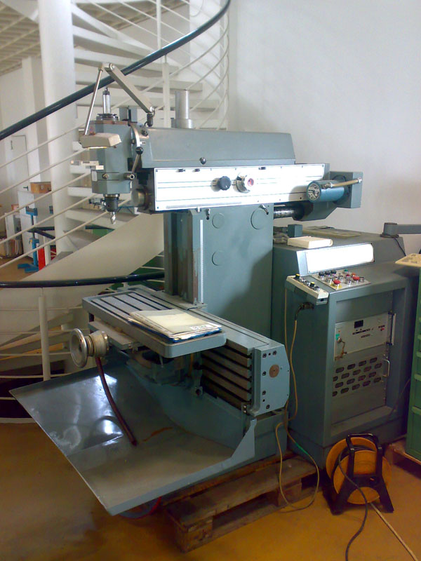

Dobra Panowie koniec tych rozmyslan. Pytanie bylo konkretne - jaki sterownik zastosowac do tych silnikow na poczatek mozna orginalne ale podejrzewam ze albo nie dzialaja ale sa niezbyt optymalne. Nowe beda mialy na pewno mikrokrok o czym w tych starych mozna tylko pomarzyc.

M880.
Silnik bi - czy uni polarny?

Post napisał: kostner » 05 gru 2008, 18:57
A tego jeszcze nie wiem. Ma 200 krokow na obrot to chyba 2 fazowy. Ale tutaj musza sie wypowiedziec specjalisci.

Post napisał: bartuss1 » 05 gru 2008, 19:48
zobacz ile przewodow z niego wyłazi , 4, 6, 8 ? bi, unipolar i uniwersalny

Post napisał: Leoo » 05 gru 2008, 19:58
kostner pisze:A tego jeszcze nie wiem. Ma 200 krokow na obrot to chyba 2 fazowy. Ale tutaj musza sie wypowiedziec specjalisci.
Dyskusja na temat ilości faz była gorąca.
Są dwie szkoły:
1. Silnik czteroprzewodowy to dwufazowy.
2. Silnik o ilości przewodów 5, 6 i 8 to czterofazowy.
Osobiście wyznaję pogląd, że silniki z p.1 i p.2 to dwufazowe (mowa o nowych silnikach hybrydowych, poza pięciofazowymi).

Post napisał: kostner » 05 gru 2008, 20:25
Problem jest taki ze nie wiem ile tam wylazi przewodoow bo sie w to nie zaglebialem za bardzo. Jedyne co wiem na temat silnika to to co widac na fotce wyzej. Jezeli bylby to silnik pieciofazowy - a spotkalem sie z maszyna z podobnego rocznika z takim rozwiazaniem - to wtedy nie bedzie sie dalo zastosowac wspolczesnych steroow z mikrokrokiem.

Post napisał: Leoo » 05 gru 2008, 20:37
Silnik pięciofazowy ma 500 kroków na obrót - łatwo je odróżnić o ile jest tabliczka.

Post napisał: pltmaxnc » 05 gru 2008, 20:38
A może masz jakieś zdjęcia tej maszyny , szczerze mówiąc umieram z ciekawości i myślę że nie tylko ja.
Jeżeli chodzi o silnik to tu można poczytać
http://www.mcsupplyco.com/uploads/produ ... uctID=1229
Znalazlem również w sprzedaży podobny za 160$
http://www.velmex.com/in_stock_obsolete_motors.html

Post napisał: pltmaxnc » 05 gru 2008, 21:38
Oj!!!!!!!!!!!
Ta przeróbka to "deser" - zazdroszczę
