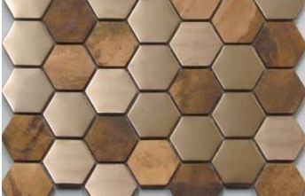

Dzień dobry , chciałbym samodzielnie wykrawać takie kształty w blasze 0.5 miedź, mosiądz, nierdzewka.
Mam prasę gdzie mogę zmieścić takie pryzmy wykrojnika.
Chcę dać do wyfrezowania takie wykrojniki i teraz pytanie z jakim luzem musi być jedno z drugim spasowane ?
Produkcja chałupnicza , zamiast wycinać nozycami wymyśliłem takie coś. Dziękuje za pomoc. Obrazek Obrazek

Daj luz 15% dla mosiądzu a 20 % nierdzewka - grubości blachy, można całkowicie inaczej ułożyć detale i będzie mniejszy odpad

15 % z grubości blachy ? czy jak blacha 1 mm to luz 0.15 mm ?
co do ułożenia na przykładowym zdjęciu to tak oczywiście to nie jest żaden jeszcze model do wykonania

dokładnie tak

Panowie mam pytanie jak narysować narożniki takich kształtów, bo trzeba wziąźć pod uwagę średnicę frezu , i narysować takie narożniki już z zaplanowanym promieniem pod frez jaki może być użyty.
zgadza się ?
bo kąta prostego przecież frez mi nie wybierze...
atlc
Re: wykrawanie blachy miedzianej , mosiężnej
Post napisał: atlc » 04 paź 2018, 20:41
Nie wybierze Ci kąta prostego, bo tą matrycę do wykrawania trzeba wyciąć drutówką.
