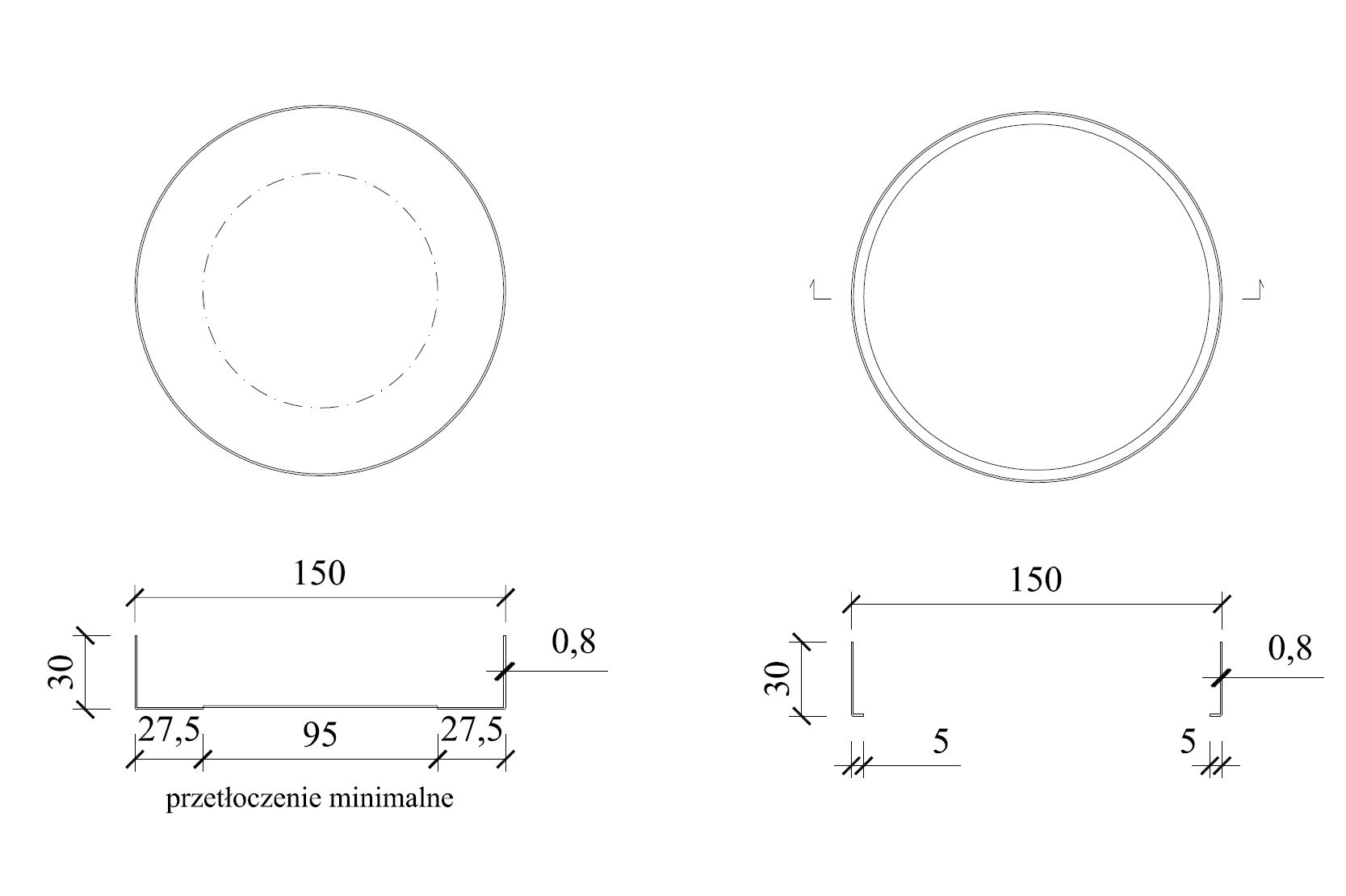

Jakie jest Wasze zdanie na temat stworzenia przyrządu do wytłaczania poniższych elementów na prasę krawędziową.
Czy ktokolwiek miał doczynienia z takim przyrządem i ma doświadczenie czy ma to w ogóle sens?
A może lepiej zrobić to zwykłą hydrauliczną prasę lub na mimośrodową ?

Na prasę krawędziową będzie raczej kłopotliwe...

a to nie jest robota na wyoblarkę? No i czemu na rysunku nie stosujesz Φ ?

To jest robota na prasę hydrauliczną wysięgową lub prasę mimośrodową, nie na krawędziarkę.
Przyrząd do wykonania takiego detalu będzie miał za duże wymiary w stosunku do szerokości stołu prasy krawędziowej, a na hydrauliki lub mimośrody idealne.

Trochę chłopaki mają racji. Ja ogólnie rzecz biorąc się nie znam ( w sensie jakiegokolwiek wykształcenia czy coś). Ze swojego doświadczenia mogę tylko powiedzieć ,że takie coś na mimośrodzie będzie najlepiej wychodziło bo jak "dobije się" materiał to wtedy jakby bardziej zostaje kształt , a jak tylko się nadusi to materiał "oddaje". A no i do tego typu tematów stosuję blachę DC01.
