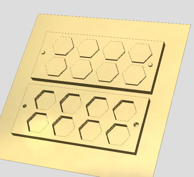

Dzień dobry , chciałbym samodzielnie wykrawać takie kształty w blasze 0.5 miedź, mosiądz, nierdzewka.
Mam prasę gdzie mogę zmieścić takie pryzmy wykrojnika.
Chcę dać do wyfrezowania takie wykrojniki i teraz pytanie z jakim luzem musi być jedno z drugim spasowane ?
Produkcja chałupnicza , zamiast wycinać nozycami wymyśliłem takie coś. Dziękuje za pomoc. Obrazek Obrazek

Daj luz 15% dla mosiądzu a 20 % nierdzewka - grubości blachy, można całkowicie inaczej ułożyć detale i będzie mniejszy odpad

15 % z grubości blachy ? czy jak blacha 1 mm to luz 0.15 mm ?
co do ułożenia na przykładowym zdjęciu to tak oczywiście to nie jest żaden jeszcze model do wykonania
Re: wykrawanie blachy miedzianej , mosiężnej
: 15 lip 2018, 11:06
autor: HUD
dokładnie tak

A jaki luz na kółkach ustalajacych?

Jak głęboka musi być forma? Ile mm wystarczy?

Panowie mam pytanie jak narysować narożniki takich kształtów, bo trzeba wziąźć pod uwagę średnicę frezu , i narysować takie narożniki już z zaplanowanym promieniem pod frez jaki może być użyty.
zgadza się ?
bo kąta prostego przecież frez mi nie wybierze...

Nie wybierze Ci kąta prostego, bo tą matrycę do wykrawania trzeba wyciąć drutówką.
