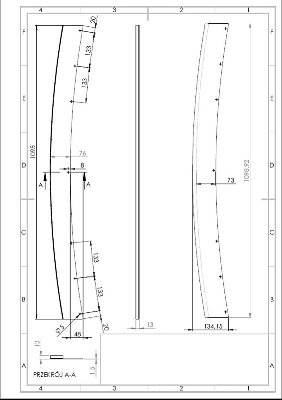

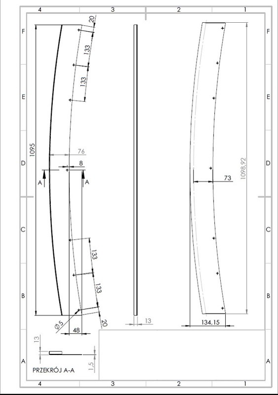

Mam następujący problem. Szukam sposobu lub miejsca gdzie możliwe będzie wykonanie 100 szt detalu jak poniżej. Wyciąć na laserze element 2D można wszędzie ale problemem jest wygięcie pod kątem 90 stopni które jest widocznie na rysunku.
jakiej maszyny / jakiego sposobu wyginania szukać ? chce znaleźć podwykonawcę na ten detal

po "kontem" tego się raczej nie zagnie, ale już pod kątem wyjdzie bardzo łatwo.
Mianowicie, potrzebujesz kolego do tej operacji zaginarkę rolkową lub profilarkę z odpowiednim oprzyrządowaniem.
Wystarczy popytać we firmach tu i ówdzie, gdzie gną blachy i profile.
