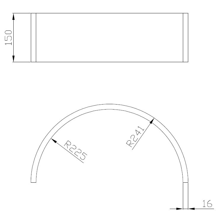

Chce zrobić stempel i matrycę do wyginania płaskownika (grubość 16mm szerokość 150mm). Po wygięciu ma tworzyć 1/2 koła o promieniu wewnętrznym r=225 i moje pytanie przy wygnaniu powstaje kąt sprężynowania więc muszę ustalić stempel i matryce w minusie tylko nie wiem ile ?
Z góry dziękuję za odpowiedzi.

Do prasy należałoby wykonać matrycę jako wycinek koła o ponad połowie okręgu i stempel o połowie lub mniej, umożliwi to "doprasowanie" do równego okręgu końcówek płaskownika (np. na dwa razy) i tu kwestia "sprężynowania" i doboru średnicy i materiału na matrycę i stempel (ze względu na ≠ materiału)
