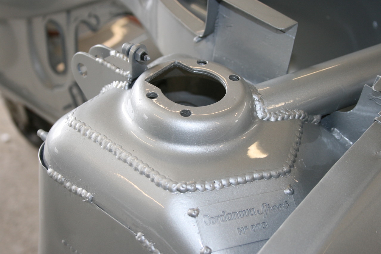

Witam wszystkich, jestem nowym użytkownikiem forum.
Zaczynam także trochę nieśmiało produkcje różnych customowych części do mojego auta i w związku z tym moje pytanie.
potrzebuje wykonać wzmocnienie kielicha zawieszenia przedniego tak jak na zdjęciu:
chce zastosować na wzmocnienie blachę stalowa czarna o gr 2mm
Proszę Was o podpowiedzi czy waszym zdaniem jest możliwe wykonanie takiego detalu na prasie hydraulicznej (30-50T)?

a to nie jest po prostu reperaturka ?

hm, z tego co mi wiadomo to nie wystepuje taka reperaturka do tego modelu..

a matryce masz do tego ? :mrgreen:

no nie mam jeszcze, aktualnie chce się zorientować czy można to jakoś wykonać w warunkach warsztatowych
Marcin Stachera
Posty: 186
Rejestracja: 22 lut 2005, 00:38
Post napisał: Marcin Stachera » 31 mar 2014, 00:00
zależy jaki warsztat - jeśli z typowo warsztatową prasą hydrauliczną 20 t to
nie da rady. No i jak koledzy wcześniej wspominali podstawa to tłocznik - koszt
min x000 zł
