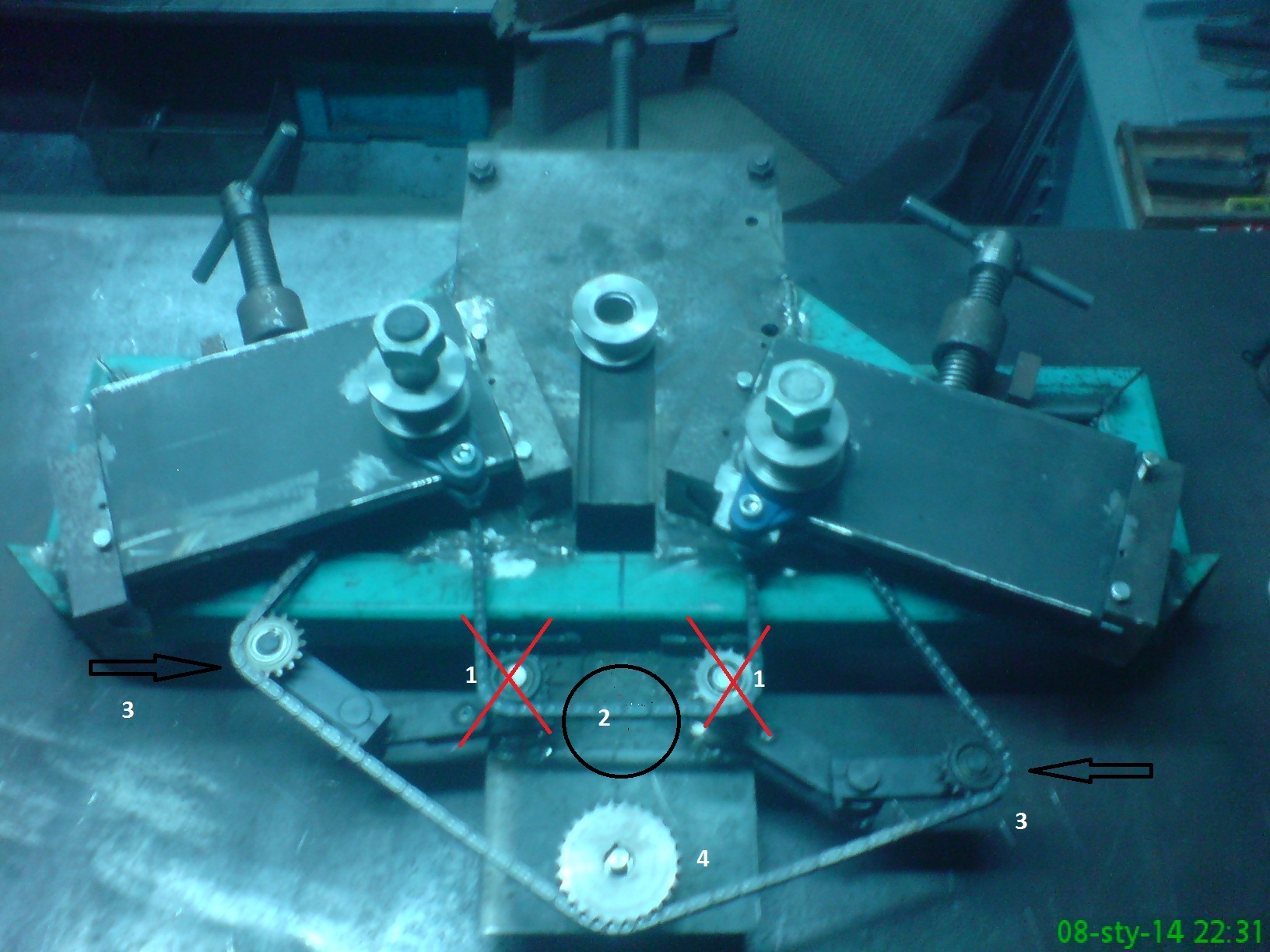

siemo pisze:prowadnice juz gotowe teraz wziolem sie za pierwsze kamienie wszystko robie sam.Moje kola beda osadzone na czpieniu

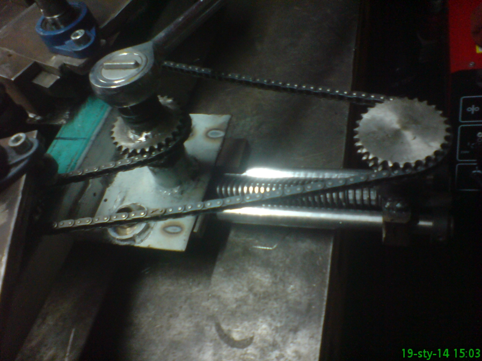

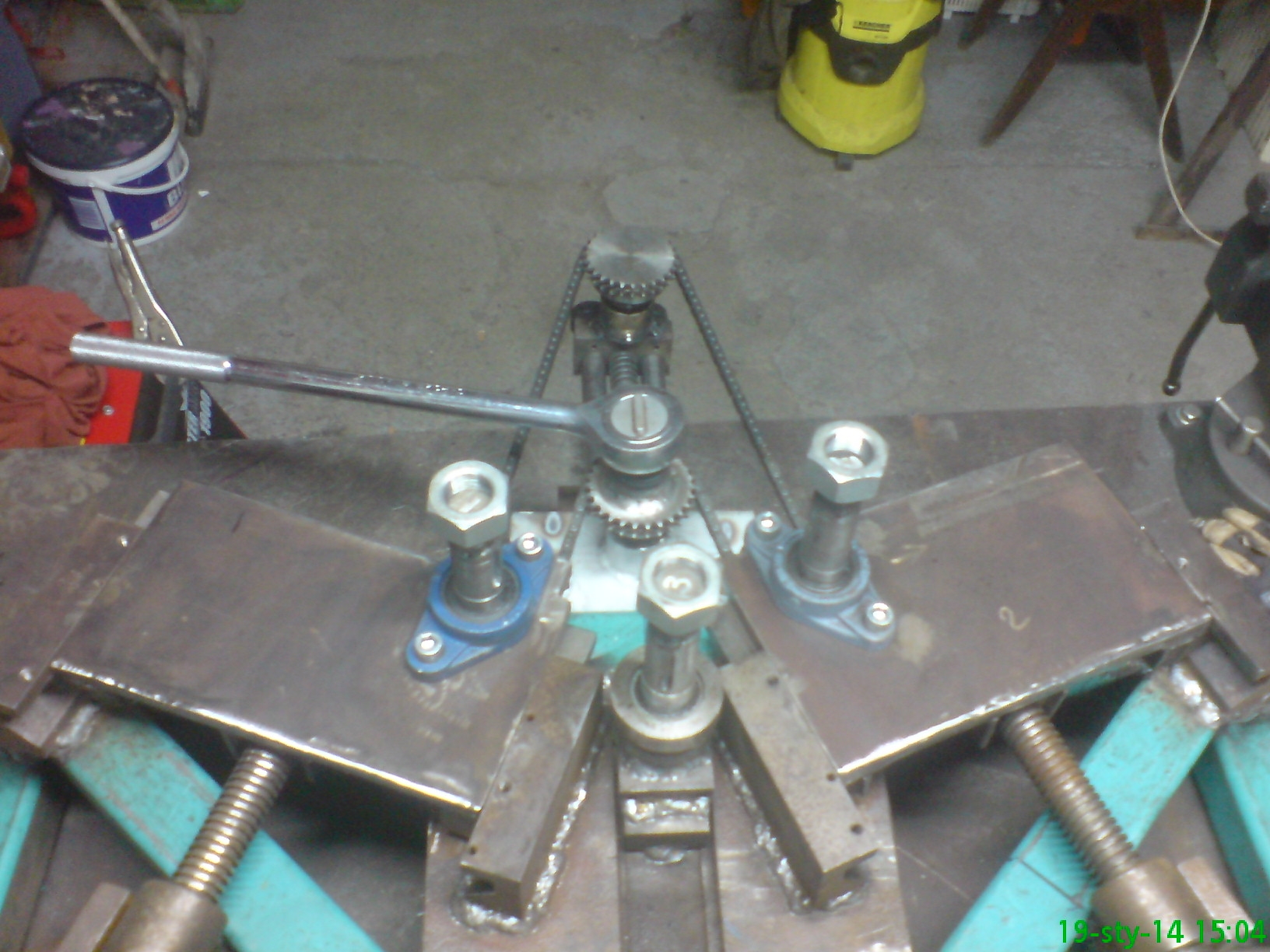

Post napisał: siemo » 18 sty 2014, 22:53
no wiec tak kola nr.1 zastąpilem jednym większym nr.2 ale mam problem z napinaczami nie daja rady wyginaja sie w gore i wogule duzo z nimi zachodu potrzebuje szybkiego pomysłu na mocny napinacz

Post napisał: lukadyop » 19 sty 2014, 08:14
Skopałeś całą konstrukcje powinieneś zrobić dwie rolki stałe napędzane plus ruchoma rolka dociskowa a ty wymyśliłeś sobie zrbic to na odwrót, masz tam dość duże siły a w twoim przypadku działa to na rozciąganie łańcucha.
Ja na twoim miejscu przerobił bym to wszystko, popatrz na youtub jak ludzie takie giętarki robią sprawdzonymi metodami.

Post napisał: siemo » 20 sty 2014, 06:07
Zaczne od napinacza juz gotowy obylo sie bez wiekrzych problemow. Zanim otworzyłem temat budowy gientarki ogladalem oczywiście jak inni to zrobili i jak to wygląda „profesionalnie” i wybrałem to 3 rolki regulowane i robia wszystko co potrzeba Niedawno kupiłem warsztat w którym jest trochę rupieci których nie szkoda było zniszczyć i wyrzucić w razie niepowodzenia bo jakos specialnie nie potrzebuje gientarki Nigdy nawet nie widziałem jak ktoś gnie rure ale temat warty poznania wiec trochę nie pewnie ale z czystej ciekawości zaczolem budowę wstawiając zdjęcia i opisy-nikt się nie rwał z komentarzami wiec robilempo swojemu. teraz Jak skonczylem mówicie ze wszystko lipa mysle ze pomimo skaplikowanej budowy maszyna się sprawdzi i będzie giac a sama budowa wiele mnie nauczyla. Jak okaze się ze nic z tego nie będzie to juz jest warta 80KG.
