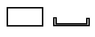

Witam, chcę sprasować profil aluminiowy 30/20/2mm do takiej postaci jak na obrazku, ścianki nie muszą mieć idealnych kątów, mogą się zaokrąglić. Jak to zrobić żeby profil nie popękał? W zagłębieniu będzie nitonakrętka.

Dużo taniej wyjdzie zamówić ustnik w hucie niż zakupić giętarkę wielorolkową do gięcia.
Po za tym naprawdę wątpię, by udało się wygiąć profil w wymagany sposób bez jego pogięcia.

A nie prościej kupić ceownik?
