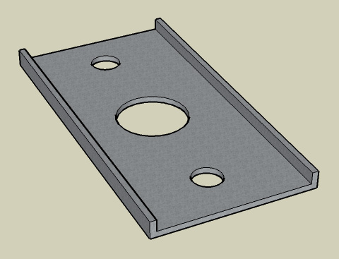

Chciałbym wykonywać elementy z blachy grubości około 3mm na kształt podobny z załącznika. Wymiary to 5x12cm. Czy jest możliwość wykonania do tego takiego wykrojnika, aby element wychodził bezpośrednio z pasa blachy? Czyli miałby być z niej ucinany, zagniatany i wybijane otwory. Precyzja nie jest wymagana.
Dysponuję 4 prasami mimośrodowymi, z czego największa ma nacisk około 60 ton.
Orientujecie się ile mniej więcej może kosztować taki wykrojnik? W mojej głowie siedzi już jakaś jego koncepcja, jednak nie znam się w ogóle na projektowaniu ich, więc nie wiem czy jest to możliwe. Jak coś to mogę wstawić rysunek.
Element do wykonania:

Detal na rysunku nie ma promieni zew, i wew.-zrobienie w/g rysunku poprzez obróbkę plastyczną raczej niemożliwe.
Jeżeli jest to tylko szkic w celu pokazania detalu ,a będą promienie,to jest to możliwe.
Wykonanie na gotowo z pasa blachy ( arkusz blachy cięty na pasy),powoduje pozostanie dużego odpadu.
Lepiej wykonać 2 proste ( tanie) narzędzia.

Jak chcesz detal 100% swojej produkcji , to można wykonać wykrojnik , który w wyciętej formatce wykroi otwory oraz ją przegnie w/g modelu / rysunku.
.... sugeruję wycięcie formatki wraz z otworami na laserze i wykonać tylko zwykły klepak do przetłoczenia - przyrząd będzie tańszy i mniej awaryjny ( nie ma stępli i matrycy , które od czasu do czasu trzeba ostrzyć / wymieniać).
Moja propozycja przyrządu.
..... trzeba dorzucić płytę górną / dolną , kolumny (prowadnice) , stemple , sprężyny i gotowe.
Mariusz.

Dokladnie tak myślę .... trzeba zrobić kalkulacje , czy warto wykonywać wykrojnik za nie małą kasę.
.... a tłocznik (klepak) to już na kolanie można zrobić.
Twój projekt wykrojnika z lekka jest do bani - brak promieni na wkładkach bocznych (bez nich utnie materiał , a nie zagnie).
O docisku już nie wspomnę....

Projekt był narysowany w 15min w Google SketchUp ;)
Z tego co wiem to cięcie laserem do tanich nie należy, a niestety element ma być tani. Nie wiem czy nie lepiej jednak zainwestować w zrobienie wykrojnika...
Co do mojego rysunku dotyczącego wykrojnika, czy ogólna jego koncepcja jest dobra? Ma to prawo działać? Oczywiście po niezbędnych poprawkach, jak wspomniałem nie mam nawet najmniejszego doświadczenia w temacie.

wojtekdobo pisze: ... Co do mojego rysunku dotyczącego wykrojnika, czy ogólna jego koncepcja jest dobra? Ma to prawo działać? Oczywiście po niezbędnych poprawkach, jak wspomniałem nie mam nawet najmniejszego doświadczenia w temacie.
Po drobnych poprawkach zadziała.
.... uproszczony przekrój wykrojnika w pozycji zamkniętej pokazałem wyżej.

1. Kształt zewnętrzny wycinasz w powietrzu (tak się nie da)
2. Brak jest wypychacza (detal może zostawać w stemplu)
3. Gięcie na prasie mimośrodowej to średni pomysł łatwo zablokować prasę
Wydaje mi się że powinieneś zrobić to na 2 takty z pasa o szerokości detalu aby tylko docinać go na długości i giąć najlepiej w innym przyrządzie najlepiej na prasie hydraulicznej.

3. Gięcie na prasie mimośrodowej to średni pomysł łatwo zablokować prasę ...
... kolega w błąd wprowadza. :roll:
Projekt wykrojnika na prasę mimośrodową wykonany za pomocą brył prostych .
..... brakuje mu dwóch elementów , aby zadziałał.
