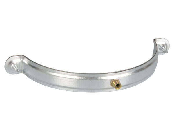

czy jesteście w stanie oszacować koszty narzędzia do produkcji uchwytów do rur. W sumie prosta sprawa. Z czego to robić, jak przygotować, czy da się zasilać np z siłownika pneumatycznego.
Chodzi o taką połówkę jak na zdjęciu lecz bez nakrętki/tulejki z gwintem i śrubek, czyli jedynie wygięcie kształtu z taśmy blachy.
Miałoby to być narzędzie małoseryjne, powiedzmy 500 szt. dziennie.
Z góry dziękuję za pomoc.
Ewentualnie zlecę wykonanie.

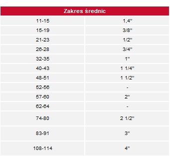

docelowo wymiary jak poniżej. Chodzi raczej o wycenę na przykładzie jednego rozmiaru np. 1"

Moim zdaniem dwie operacje: dziurkowanie i kształtowanie, do każdego wymiaru inne stemple i matryce. Może być na jednym szkielecie. Cena 6000,00 - 8000.00 PLN.
CFA
Posty: 1678
Lokalizacja: Wrocław
Post napisał: CFA » 02 mar 2012, 19:23
ao pisze:Moim zdaniem dwie operacje: dziurkowanie i kształtowanie, do każdego wymiaru inne stemple i matryce. Może być na jednym szkielecie. Cena 6000,00 - 8000.00 PLN.
Problemem może być prasa :-)
