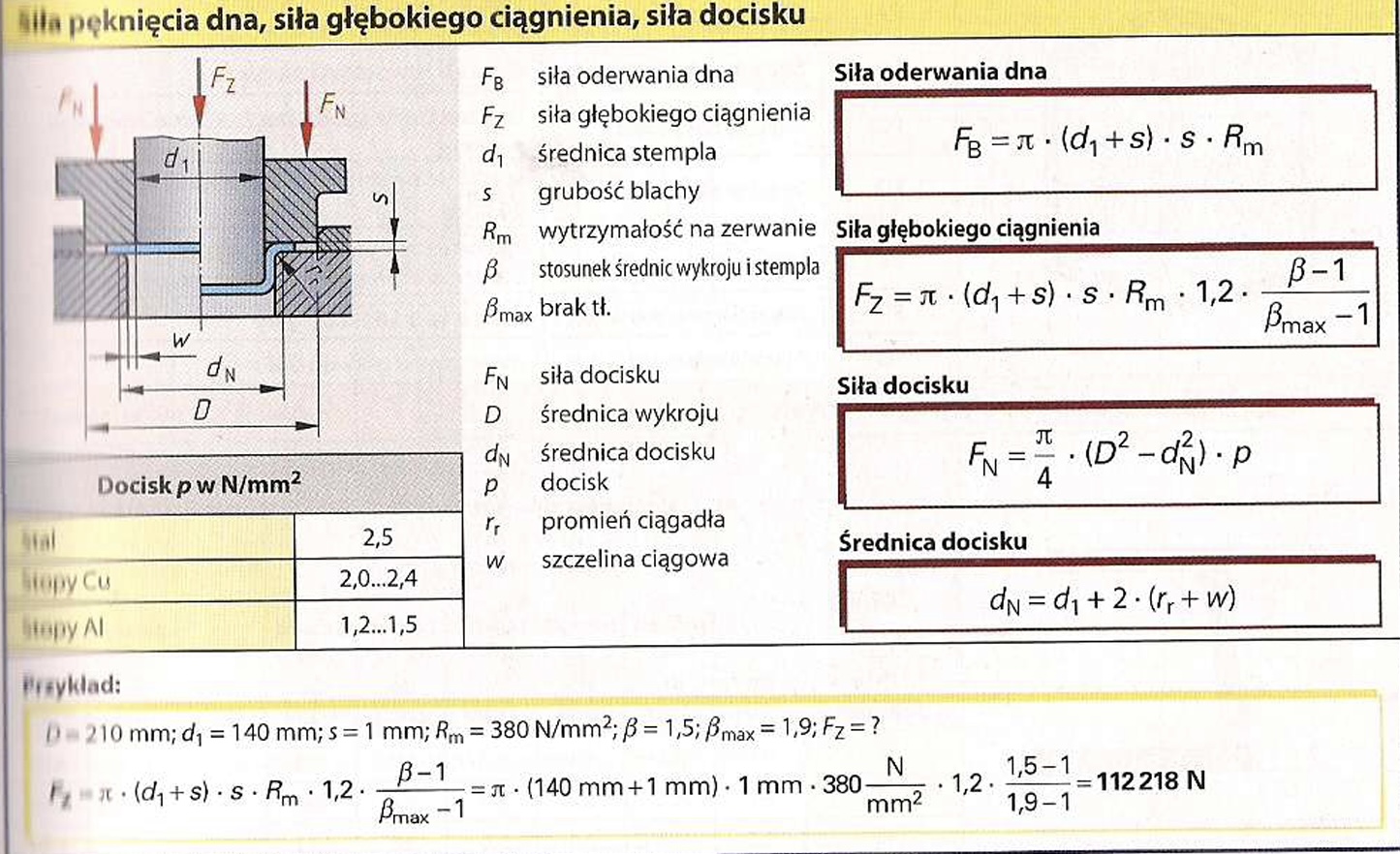

Wiem że pytanie z du**. Ale czy możecie podpowiedzieć ile ton nacisku jest potrzebne do tzw głębokiego tłoczenia?
Myślę nad głębokim tłoczeniem elementów z blachy aluminiowej 3mm. Ale nie mam pojęcia z jaką skalą sił trzeba się liczyć. Byłbym wdzięczny za jakieś wskazówki ludzi którzy robili takie rzeczy. Niestety na mojej prasie z podnośnika samochodowego nie mam możliwości pomiaru dokładnej siły nacisku...
Stal też mogę tłoczyć, więc pomocne będą informacje zarówno o stali jak i aluminium.

Można to znaleźć w różnych książkach. Tu np. z „Poradnika mechanika” od REA:

StudentIB pisze:„Poradnika mechanika” od REA
REA to tylko koncentrat a temu panu przydałaby się jeszcze garść przystępnej informacji o zjawiskach w materiałach związanych z odkształceniami plastycznymi (struktura, wady..). A nie masz na liście jakiejś starej książki o obróbce plastycznej, którą dałoby radę znaleźć w bibliotekach cyfrowych? Czytałem to kiedyś na studiach i pamiętam, że było ładnie opisane i z obrazkami np. jak się robi wieloetapowe tłoczenie elementów cienkościennych itp.
Tu coś nowego widzę, ale te starsze książki były ładniejsze i lepiej się czytało:
http://bc.pollub.pl/dlibra/doccontent?id=6023
Strike, zobacz to od strony 124, rys 5.5 i dalej. O coś takiego ci chodzi? Bo nie tylko o siłę chodzi ale to co się dzieje z materiałem...

Fajne źródło pitsa.
Mi po prostu wpadł do głowy pomysł na produkt wytwarzany metodą tłoczenia/gięcia. O ile z gięciem blachy to nie mam problemu ponieważ na swojej ręcznej giętarce to już trochę elementów wykonałem. To w kwestii tłoczenia jestem zielony i chcę się zorientować czy wystarczyłaby jakaś mała prasa za 20 tyś. Czy potrzebne jest wielkie bydle przekraczające moje możliwości. No ale do tego trzeba realny przykład.
Już widziałem jak się faluje blacha przy głębokim tłoczeniu. Także nie wszystko złoto co się świeci...
