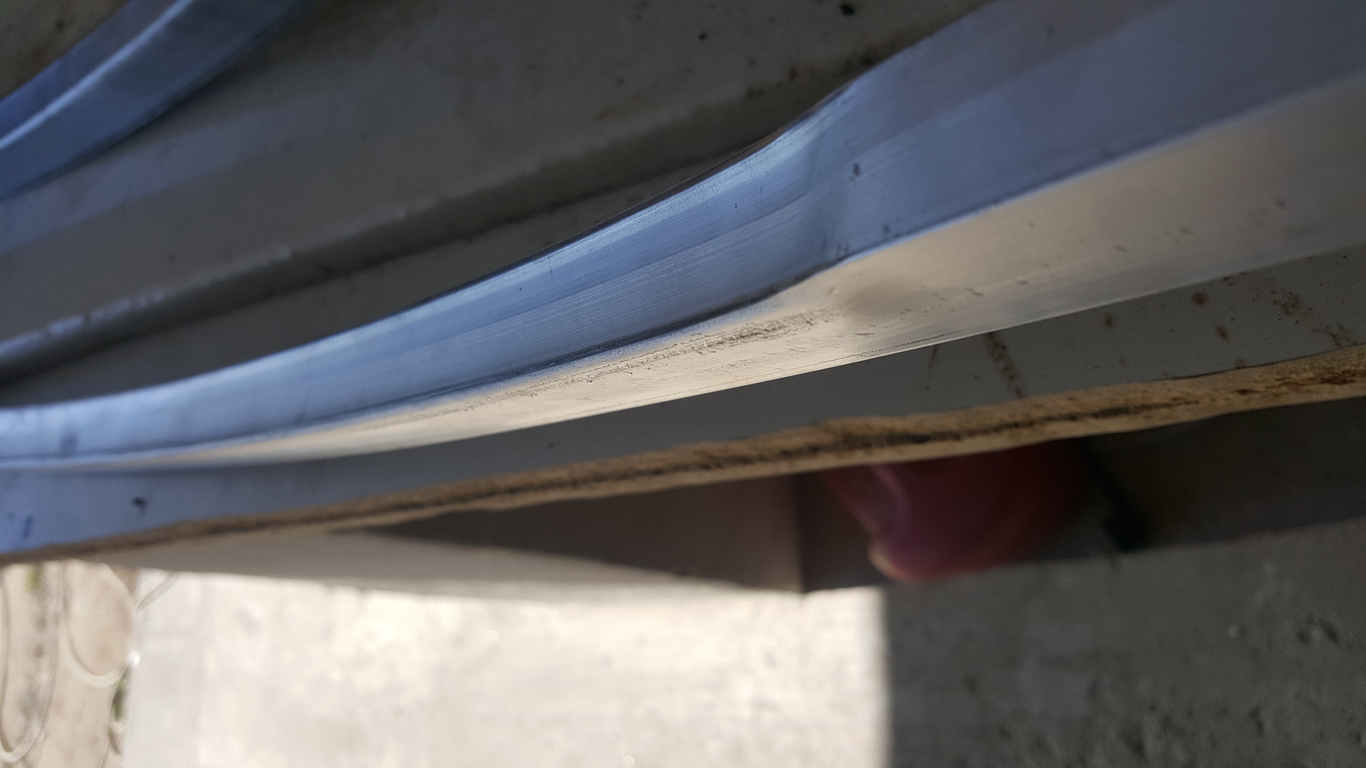

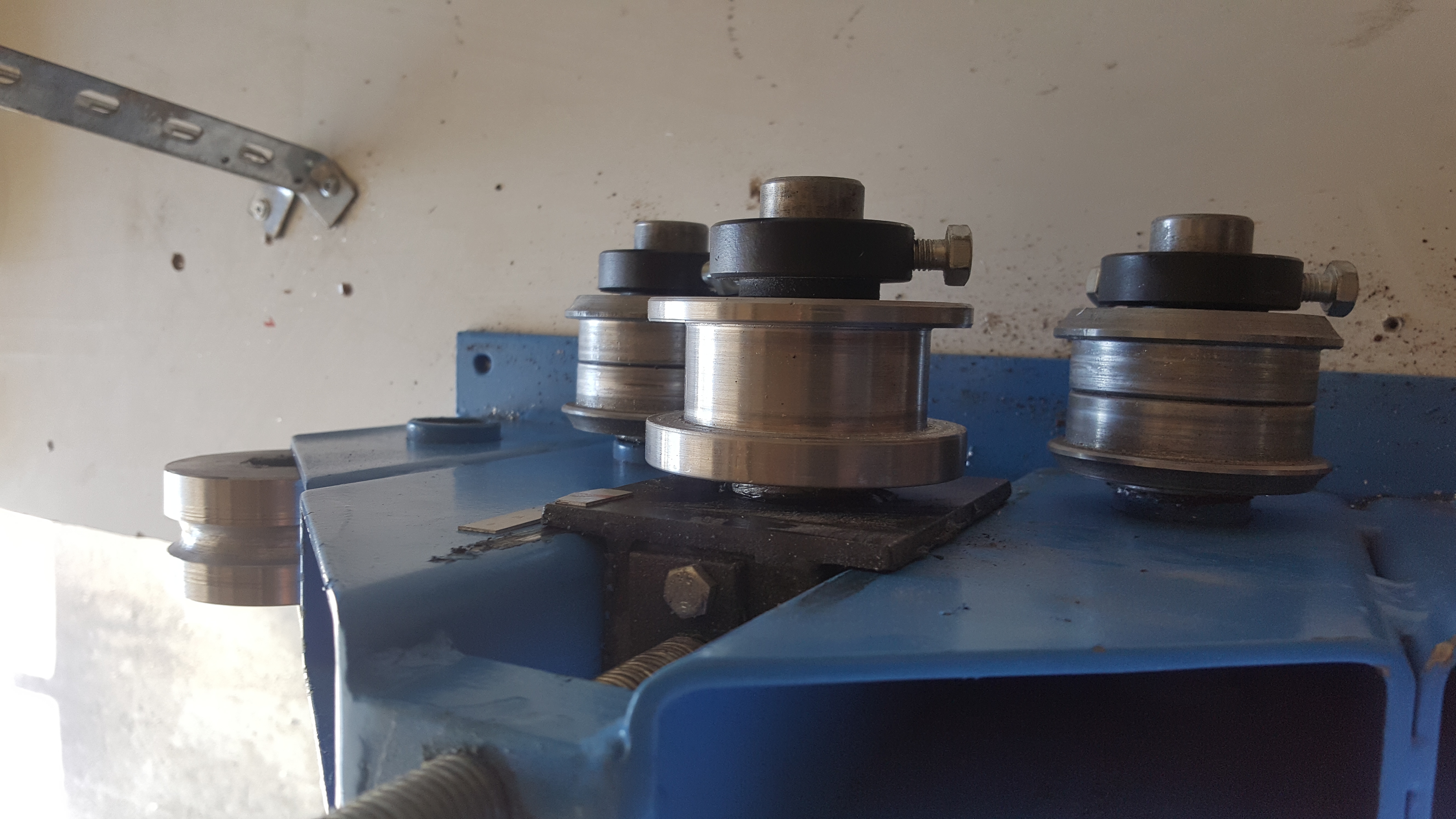

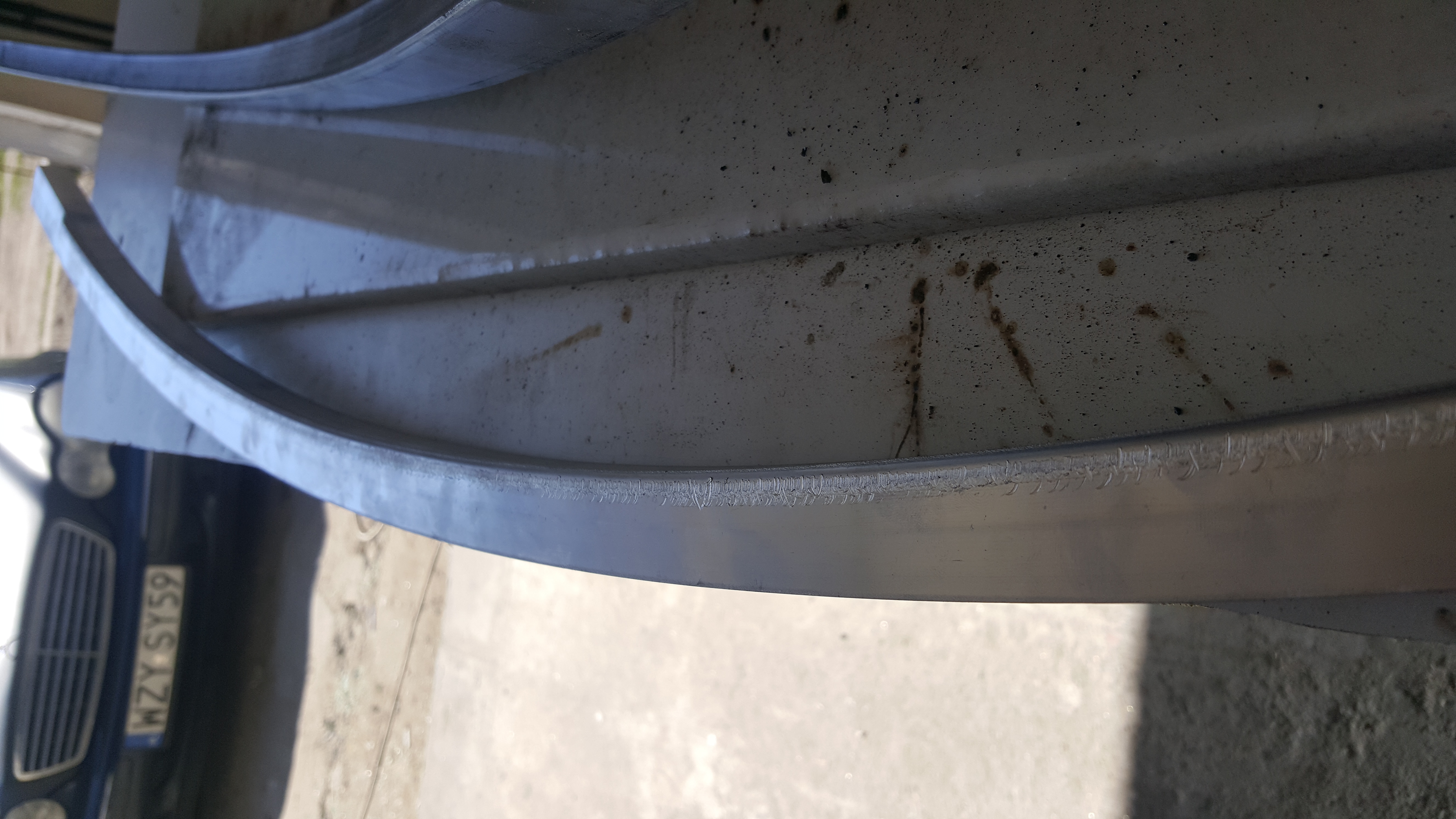

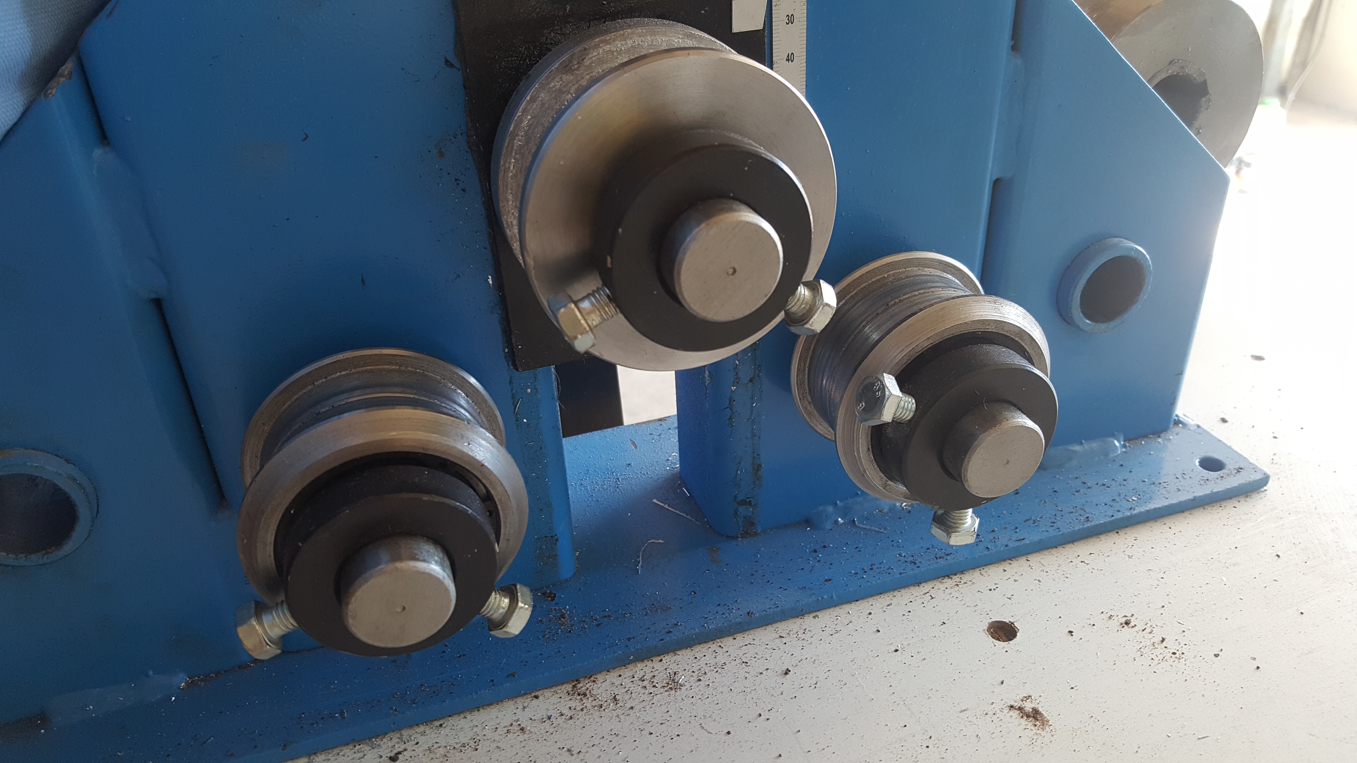

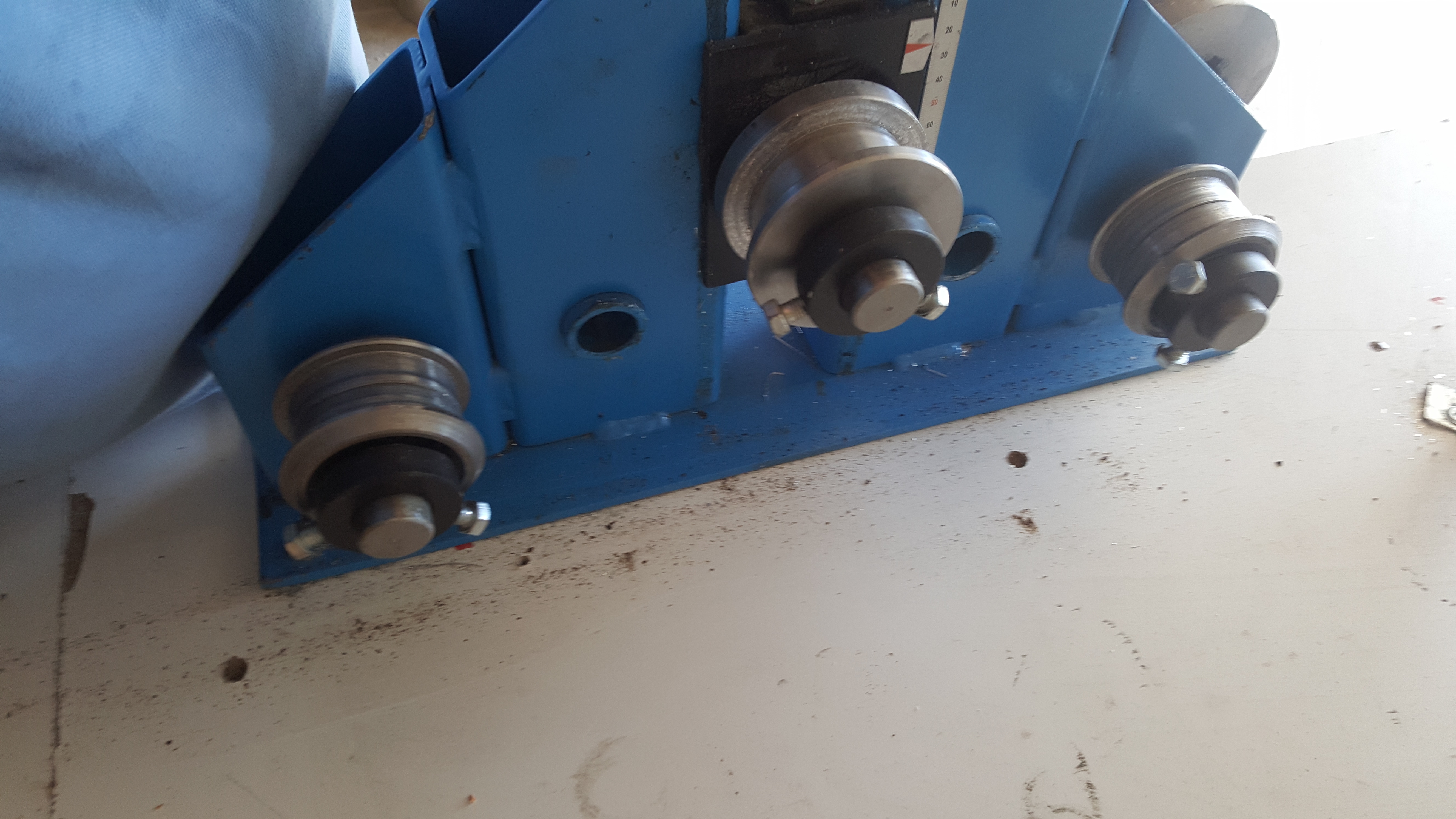

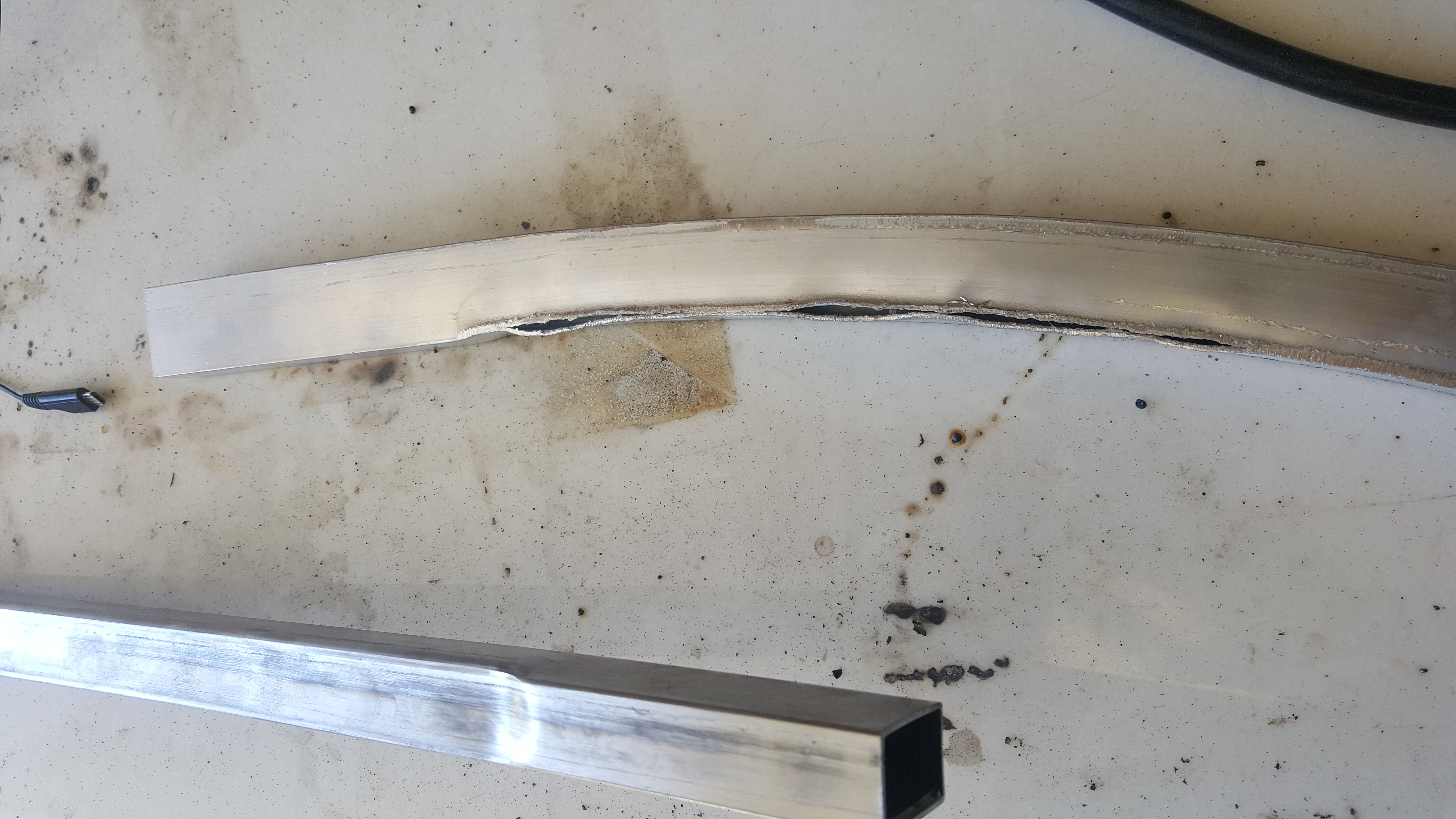

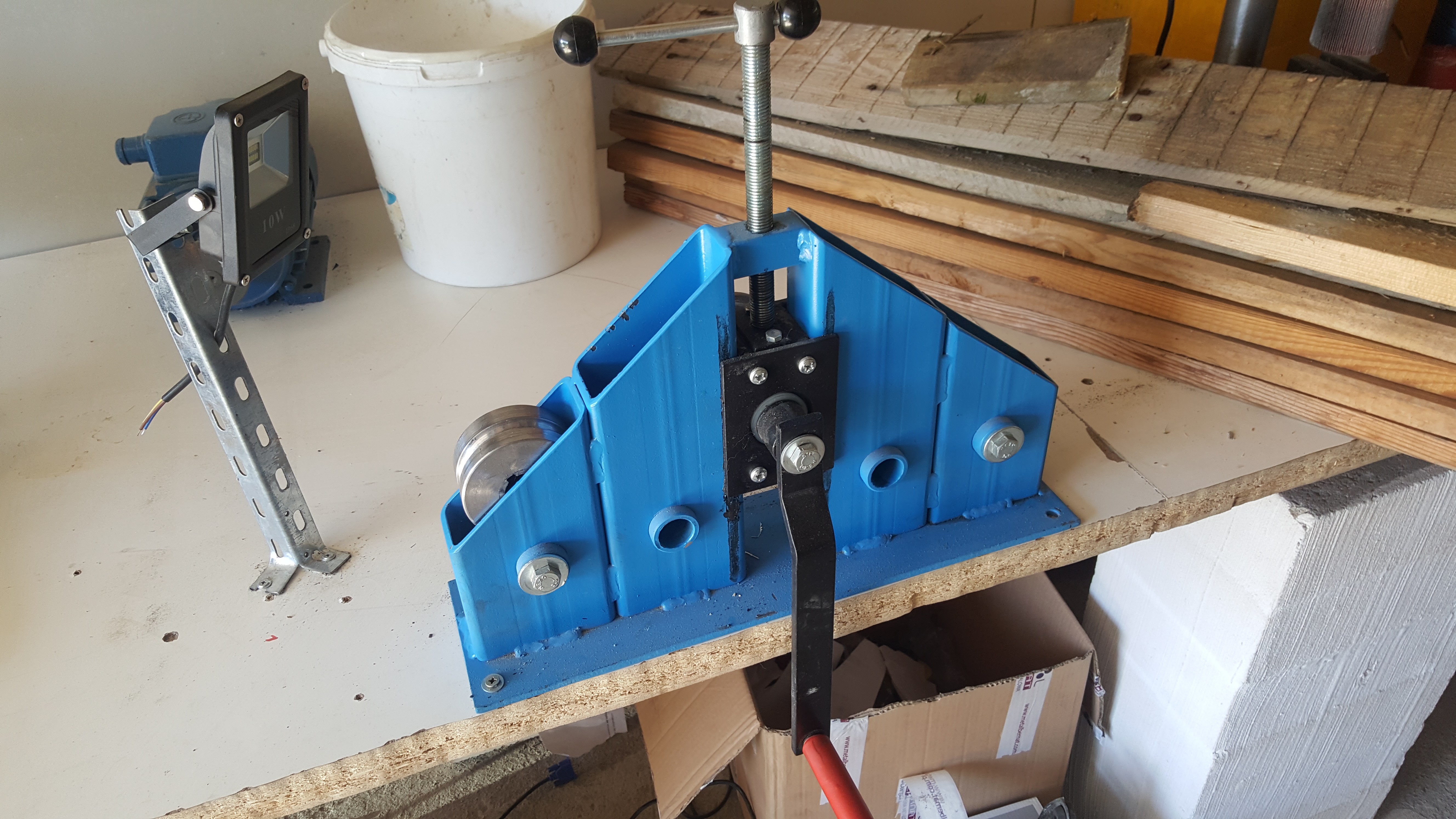

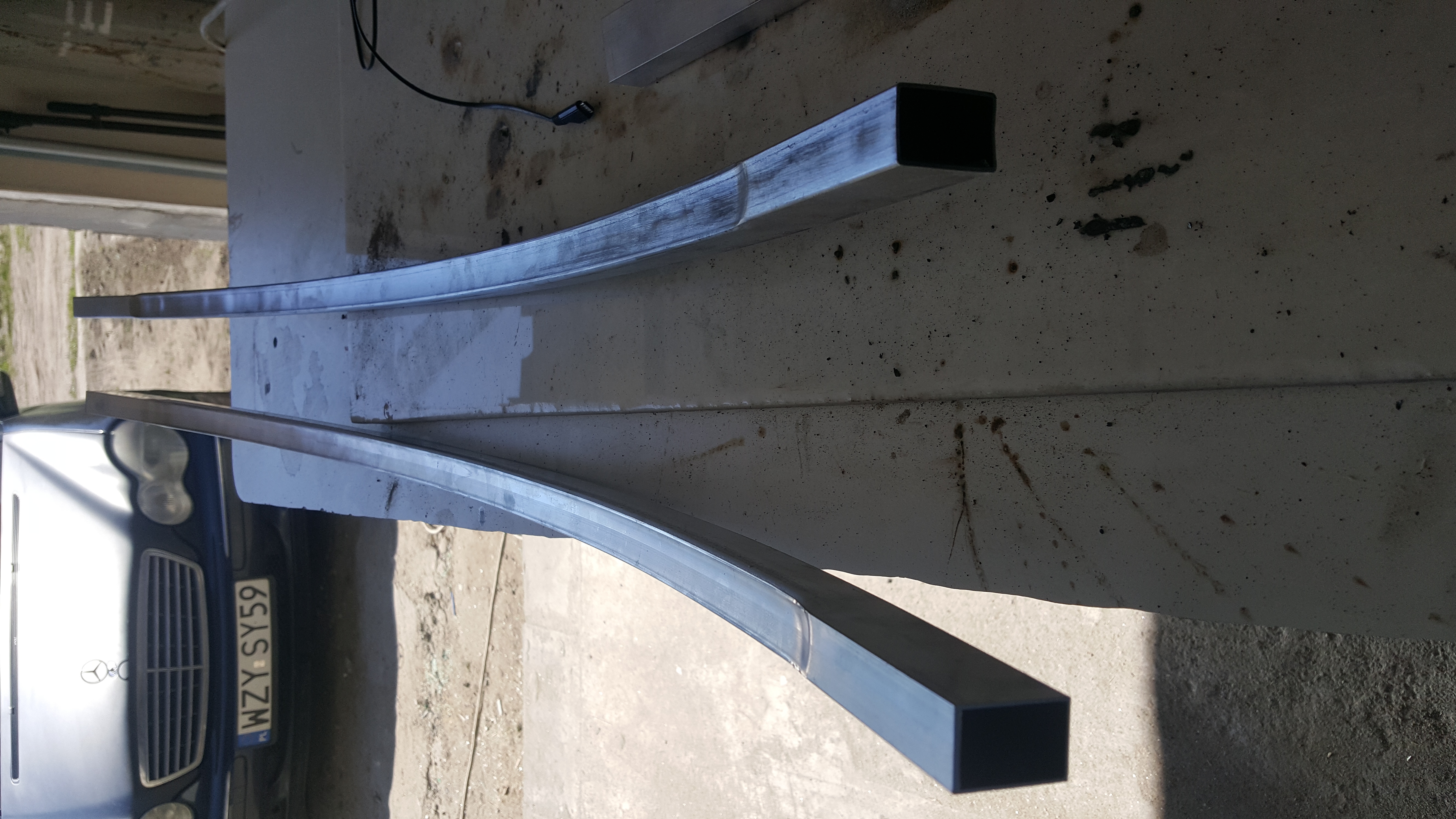

Witam, na początek - czytałeś o rozwiązaniach konstrukcyjnych giętarek do profili zamkniętych (kwadrat/prostokąt/okrąg) ? Przykład do mojej sugestii podał adamFx (YT) inaczej dwie ścianki idą w "beczkę" a pozostałe się zapadają, dlatego napisałem o rolkach i wewnętrznym wypełnieniu. Na forum pisałem o takiej giętarce (DIY) nim swoją odsprzedałem a Q.. nie mogę teraz odnaleźć ani planów ani foto.
Ja (my) gieliśmy Alum 20 × 20 ściana ≠ 1 mm [r=90] na ciepło (propan) z wypełnieniem piachem (grubym) a miałem możliwość zmiany rozstawu "dolnych" rolek oporowych zależnie od promienia gięcia (mniejsze r > mniejszy rozstaw).
W poniedziałek jeszcze poszukam dokumentacji.
Jak masz już giętarke to zapodaj rys/foto zawsze można coś wykombinować.
Jak chcesz to powyższe możesz wstawić do swojego tematu jako cytat.

słuchaj o co chodzi z tym gięciem na propan ? palnikiem ogrzewasz ? jaka temperatura ? jak alu takie gorąco to nie nagrzeje rolek giętarki ?

Grzanie - sam sobie odpowiedziałeś, temperatura (?) daje się trzymać w rękawicach (spawalniczych), zmienia się spężystość Al.
Poczytaj np. http://poziome2.republika.pl/materialy.htm
rolki się tylko lekko nagrzewają (mała powierzchnia stuku i czas) piach utrzymuje ciepło.
a walcowaliśmy długie odcinki w spiralę o małym r a dopiero później cięta na odcinki (pół-okręgi) i oczywiście prostowana (minimalny odpad z 2-uch końców).
