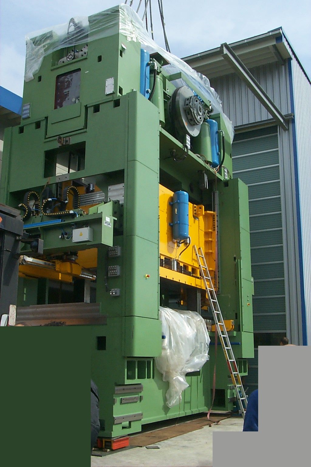

bajtelo pisze:...Według mnie takie sita wykonuje się na szerokiej bramowej prasie z wykrojnikami na całej szerokości. Blachę przytrzymują jakieś "łapki", które są sterowane za pomocą serwo-napędu. Dzięki temu blacha jest precyzyjnie przesuwana.
To jesteś w błędzie - nie ma takich maszyn jak bramowe prasy - są albo prasy hydrauliczne albo mechaniczne.
Jeśli już miałaby być wykonywana perforacja dużych blach za pomocą takiego wykrojnika na raz, to tylko na takich prasach (lub podobnych):
Ale jeśli chce się wykonać perforacje na wykrawarkach, to tylko za pomocą narzędzi do tego przeznaczonych (wykonują one za jednym razem kilka-, kilkanaście otworów - takie jak w moim poście wyżej).

Jakoś nie widzę wykonywania takich sit na wykrawarce. Ciekawa jaka musiałaby być technologia.
Chciałbym moje sita - blacha 2mm, otwór 2,5mm i blacha 3mm, otwór 3mm wykonać z kwasówki. Wiem, że też wykonawcy trochę się kwaszą, ale to wykonują.
Czy na wykrawarce?

Miałem podobne zagadnienie do wykonania. Blacha 2mm nierdzewna otwory 3mm.
Woda wyszła koszmarnie drogo. Laser trochę taniej, ale firmy nie chciały brać, bo za dużo przejść przez materiał. Najlepszym rozwiązaniem prasa rewolwerowa i przepuścić blachę przez walce (wtedy z kształtu sferycznego przejdzie w płaski arkusz). Nie przerobiłem kwestii przepuszczenia przez walce, bo klient zrezygnował, bo te dziurki w blasze takie drogie.

Wyprostować blachę po wykrawaniu to nie problem.
Chodzi o to, że może ona się wyginać podczas dziurkowania.
Jeśli szpilka uderzy w blachę, która jest pod kątem, a nie prostopadle to owa szpilka może po prostu się złamać.

bajtelo pisze:...Jeśli szpilka uderzy w blachę, która jest pod kątem, a nie prostopadle to owa szpilka może po prostu się złamać.
Nie szpilka, tylko stempel i nie złamie się, ponieważ podczas wykrawania najpierw blacha jest dociskana do matrycy przez zdzierak stempla, a potem następuje wykrawanie.
Jeśli kolega nie widział jeszcze jak wygląda proces wykrawania na prasach, to niech spojrzy na film poniżej:
[youtube][/youtube]
Zatem reasumując, jeśli chce kolega wykonać szybko perforację blachy, to proponuję wykonać ją na prasie rewolwerowej lub innej prasie młoteczkowej z odpowiednim narzędziem.

Jeśli jest to blacha czarna, to przy grubości 3mm otwór najlepiej jak by był 5mm ale i tak nie dam gwarancji ile stempel wytrzyma, a przy kwasówce przy najmniej 2 razy większy od grubości blachy.
Generalnie najtaniej perforacje wykonuje się na walcach, a jak jakieś nie standardowe to na wykrawarce.

HUD pisze:Jeśli jest to blacha czarna, to przy grubości 3mm otwór najlepiej jak by był 5mm ale i tak nie dam gwarancji ile stempel wytrzyma, a przy kwasówce przy najmniej 2 razy większy od grubości blachy.
Zasady doboru minimalnego otworu dla danego gatunku blachy przedstawiają się następująco:
- dla blachy miedzianej i ze stali zwykłej - 1,5 grubości blachy (blacha o gr. 3mm, otwór 4,5mm);
- dla blachy ze stali nierdzewnej, z mosiądzu i brązu - 1,8 grubości blachy (blacha o gr. 2mm, otwór 3,6mm);
- dla blachy z aluminium - 1,2 grubości blachy (blacha o gr. 1,5mm, otwór 1,8mm).
Jednak niekiedy można nagiąć te zasady, ale tylko w przypadku blach miękkich i kiedy jest to naprawdę niezbędne.

Powiem tyle - przedstawiłem problem Amadzie.
Odpowiedzieli, że NIE mają maszyny by wykonywać z kwasówki moje sita.
Musiałby być większy otwór i rozstaw oczek min. 8mm, by dało się to zrobić na wykrawarce.
Ja w trójce nierdzewdze chcę wykonywać 3mm otwór i rozstaw 5-6mm.
Takie aktualnie zamawiam.

Jeśli to jest kwasówka, to w takim wypadku zostaje albo wycięcie laserem albo wodą.
Żeby wykonać to zlecenie, operator maszyny musiałby dobrze ustawić parametry cięcia, aby blacha wyszła dobrze jakościowo i bez zbędnej późniejszej obróbki jak szlifowanie, czy gratowanie.
Co prawda będzie to zlecenie droższe (ze względu na ilość wpaleń).
Tylko decyzja należy do kolegi.

clubber84 pisze:Jeśli to jest kwasówka, to w takim wypadku zostaje albo wycięcie laserem albo wodą.
Bzdura !
Nie da sie wypalic w 3 mm blasze ( zwlaszcza w nierdzewnej austenitycznej ) otworow o tak malej srednicy w tak bliskiej odleglosci od siebie i w takiej ilosci bez OLBRZYMICH odksztalcen. I beda to takie odksztalcenia ktore uniemozliwia wykonanie tego ciecia. Blacha zacznie sie wykszywiac w kazda strone tak ze laser nie bedzie mogl nad nia sie przesuwac.
W przypadku wody i 3mm blachy na krawedziach otworow pozostana widoczne nierownosci - zblizone wygladem do piaskowanej powierzchni ( w procesie ciecia w strumieniu wody znajduje sie tez piasek ). Owszem nie ma odksztalcen ale konieczne jest wykonczenie otworow jesli jest to wazne. Inapewno koszt ciecia woda ( podobnie jak laserem - gdyby bylo to mozliwe ) bedzie wysoki.
Jedyna metoda zeby wykonac ekonomicznie taka blache perforowana jest wybijanie na prawie kilku, kilkudziesieciu otworow na raz ( o ile to mozliwe ).
