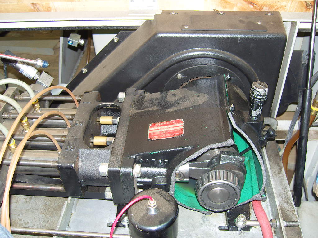

wiesz , co do pompy.
pokazałeś dziurę w korpusie pompy.
I co tu komentować
może była jakaś wada materiałowa i ku Twojej uciesze się trafiło Ci to zdjęcie
Albo ktoś z rozmachem przyłożył tej pompie.
Widziałem te pompy ( oczywiście kłamię żeby nie było wątpliwości ) i żadna tak nie wyglądała jak ta.
Twój „wzmacniacz…” na forum WJ bardzo zachwalał te pompy jako naprawdę super nad super urządzenia.
Wyobraź sobie że awarie się zdarzają … to normalne. I jeżeli ta pompa strzeliła to czy to jest wada konstrukcyjna??
Czy pompy które są u szanownego kolegi się nie psują ??
Może nie tak jak ta na zdjęciu , bo inna jest konstrukcja pompy ale się uszkadzają.
A na co cierpią pompy łopatkowe
Tam nie rozrywa obudowy , a mają wadę …
tak sie przyglądam pęknięciu .... na tym zdjęciu i jest jeden szczegół.
Wyjaśniam…
Pompa jak widać , była nie jednokrotnie rozkładana i składana.
Obudowa pękła promieniowo więc prawdopodobnie podczas wymiany łożyska ( nabijania szalki zewnętrznej ) robionej przez nieudacznika obudowa pękła.
I podczas pracy przy zwiększonym oporze po prostu odpadała. Korbowód , jest jak widać nie skrzywiony , więc nie chwyciło tłoka a jak już by chwyciło to by urwało prawdo podobnie sprzęgło.
Wiec był to niefachowy montaż po naprawczy.
