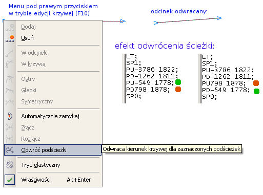

W związku z licznymi pytaniami przedstawiam w jaki sposób (na przykładzie CorelDraw) ustalić krok po kroku kolejność i kierunek ścieżki narzędzia.
Jest to tylko przykład - nie zasada. Jeśli ktoś ma jakieś metody i pomysły ułatwiające pracę proszę o ich przedstawienie w tym temacie.
1. Tworzymy kompletny wektorowy rysunek ścieżki narzędzia (dowolna wygodna kolejność).
2. Zaznaczamy wszytko i przekształcamy na krzywe
3. Zaznaczamy po jednym obiekty w kolejności jakiej mają być wykonane i klikamy Shift+PgDown (skrót do Kolejność->PrzesuńPodSpód) - tym sposobem mamy ustawioną kolejność wykonania obiektów
4. Eksportujemy do .plt, wczytujemy do programu CNConv -> sprawdzamy w symulacji czy kierunki krzywych nam odpowiadają jeśli nie to....
5. Zaznaczamy krzywe o przeciwnym kierunku i wybieramy narzędzie kształt -> odwróć kierunek krzywej -> sprawdzamy jak w pkt.4.

Dodać zatem należy jeszcze, że w Corelu po zaznaczeniu krzywej i wciśnięciu F10, przechodzi się do trybu edycji krzywej, i każdy z odcinków na końcach, ma pokazany kierunek rysowania (Corel w wersji 14). Klikając prawym przyciskiem, w te strzałki pokazujące kierunek krzywej, można z menu podręcznego wybrać "Odwróć podścieżki" (odwraca kierunek krzywej dla zaznaczonych ścieżek).
