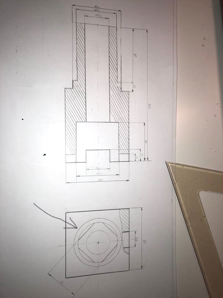

Witam nie wiem w jaki sposób nanieść wymiar kąta nachylenia tego wycięcia. Proszę o ewentualne uwagi.
jasiu...
Posty: 6173
Lokalizacja: Westfalia
Re: Poprawne wymiarowanie
Post napisał: jasiu... » 29 mar 2019, 14:33
po pierwsze, nie rób zdjęć w takich ciemnych miejscach, jak masz słaby aparat w telefonie, bo niewiele widać.
po drugie, możesz zrobić odnośnik (ten łuczek, jakim zaznacza się wymiar kątowy) pomiędzy osią pionową i linią wymiarową. Tam na samym dole. Aha, przy średnicach używamy zawsze Φ a przy kwadracie możesz zaznaczyć, że to kwadrat. Wiesz jak się określa kwadrat na rysunkach

Nie musisz specjalnie tego oznaczać - możesz do wymiaru dodać symbol kwadratu.
