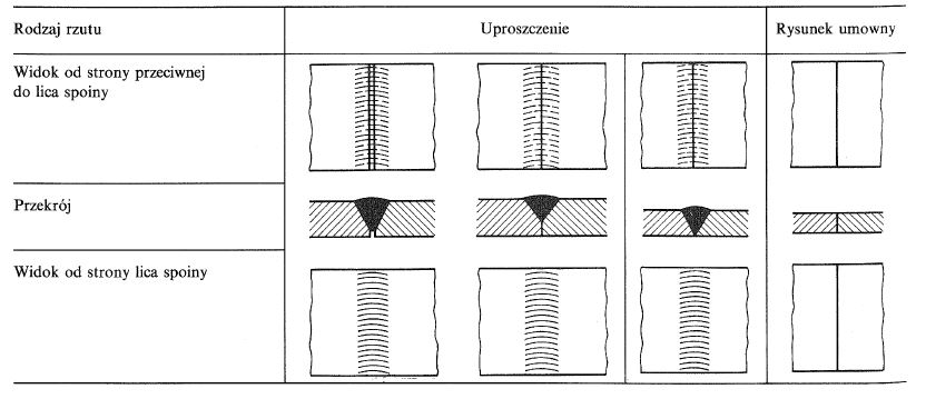

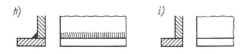

Narysować w dwóch rzutach połączenie spawane w uproszczeniu i zapisie umownym. Nie wiem jak za to się zabrać zwłaszcza rzut z góry i jaka różnica jest miedzy uproszczeniu a zapisie umownym każda pomoc się przyda jakieś przykłady podobne czy jak to zrobić z góry dzięki.!

Trochę inne przypadki, ale dzięki nim powinieneś zrozumieć o co chodzi:
Tutaj h) to rysunek uproszczony, zaś i) to zapis umowny.
I jeszcze inne przykłady:
Wszystko jest z książki "Rysunek techniczny maszynowy" Dobrzańskiego.
