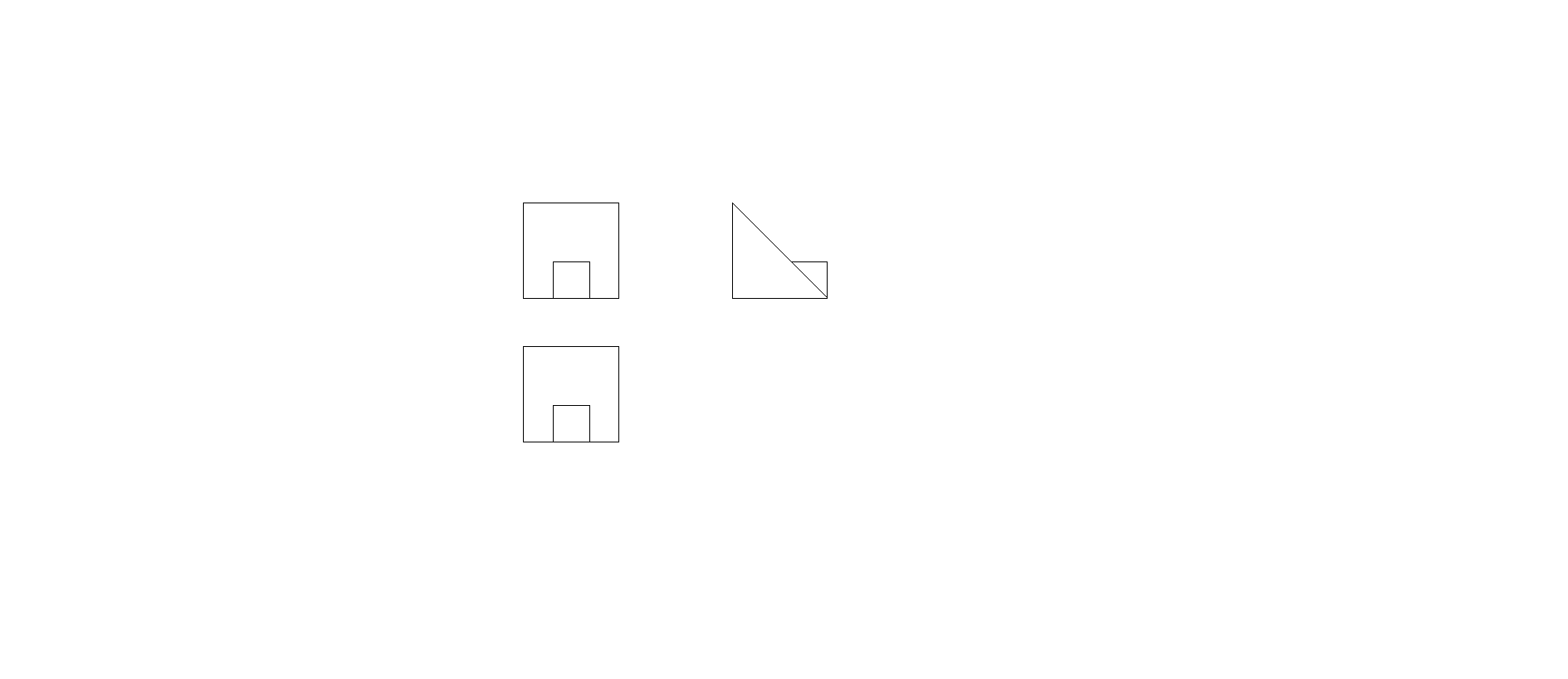

Witam, chciałbym aby ktoś sprawdził, czy dobrze wykonałem zadanie 3. Jeśli jest wykonane źle, proszę o jakieś porady lub przedstawienie tego jak wyglada ten przedmiot w dimetrii ukośnej. Dziękuję
adadur
Posty: 279
Re: Rzutowanie prostokątne
Post napisał: adadur » 20 lis 2018, 17:03
Jakiej kurna dimetrii...???
W zadaniu masz wykonac rzut boczny.
Twoj rzut jest bledny.
Chcesz podpowiedzi tak?... to wyobraz sobie ze duzy kwadrat nie jest szescianem ale ... polowa szesciana cieta po przekatnej. Narusuj rzut boczny a potem zajmiemy sie malym kwadratem.

Obrazek Takie cos?
adadur
Posty: 279
Post napisał: adadur » 20 lis 2018, 20:39
No brawo ;-)

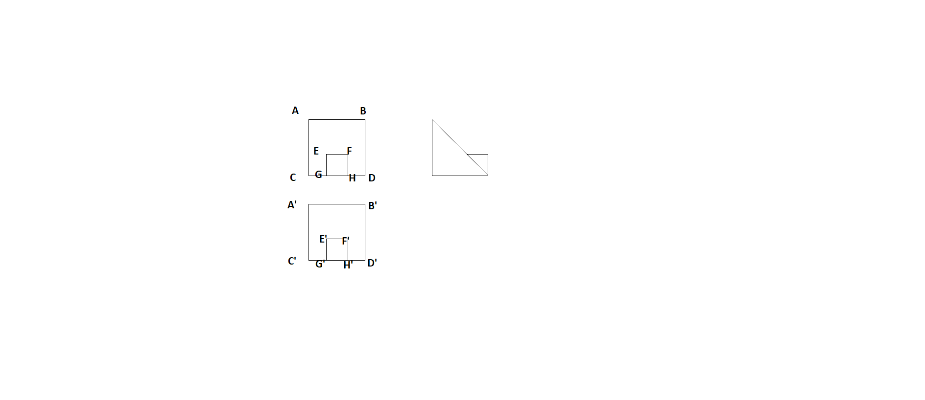

Obrazek A mozesz powiedziec jak sie wyznacza te "krawedzie" zewnetrznego scietego szescianu, w sensie jakbys oznaczyl narozniki punktami ABCD, to jak to sie wyznacza, moglbys podac jakis poradnik czy cos powiedziec na ten temat?

Post napisał: WZÓR » 20 lis 2018, 23:08
TheJohan81 pisze:
20 lis 2018, 20:55
https://slideplayer.pl/slide/11805/
Mariusz.

Post napisał: TheJohan81 » 21 lis 2018, 00:03
Dziękuję bardzo. Temat można zamknąć. Pozdrawiam.
