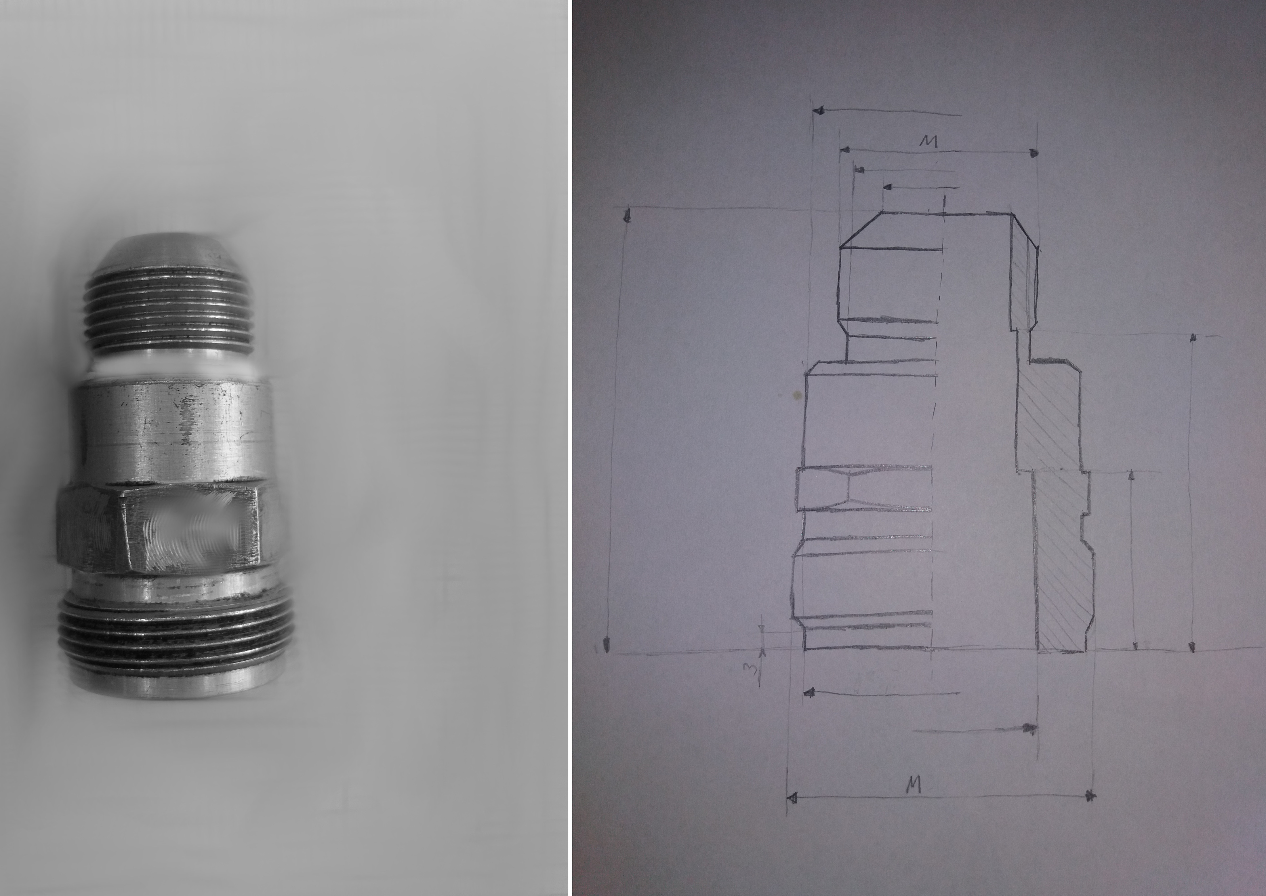

Proszę o pomoc w wykonaniu siatki wymiarowej szkicu przedstawionej złączki

1. Złączkę obróć w poziom - lepiej rozłożą się wymiary i bardziej proporcjonalnie do arkusza
2. Tak jak masz: pół-widok/pół-przekrój - nie trzeba robić widoku z boku bo od sześciokąta pod śrubę zrobisz odnośnik i podajesz S=... (wymiar pod klucz)
3. Wymiary nanosisz tak: wszystkie wymiary z widokiem ciągniesz w jedną stronę, wszystkie wymiary przekroju na drugą stronę, nanosisz średnice (te z półprzekroju z jedną linią odniesienia i "urwaną" linia wymiarową), promienie obróbcze i technologiczne.
