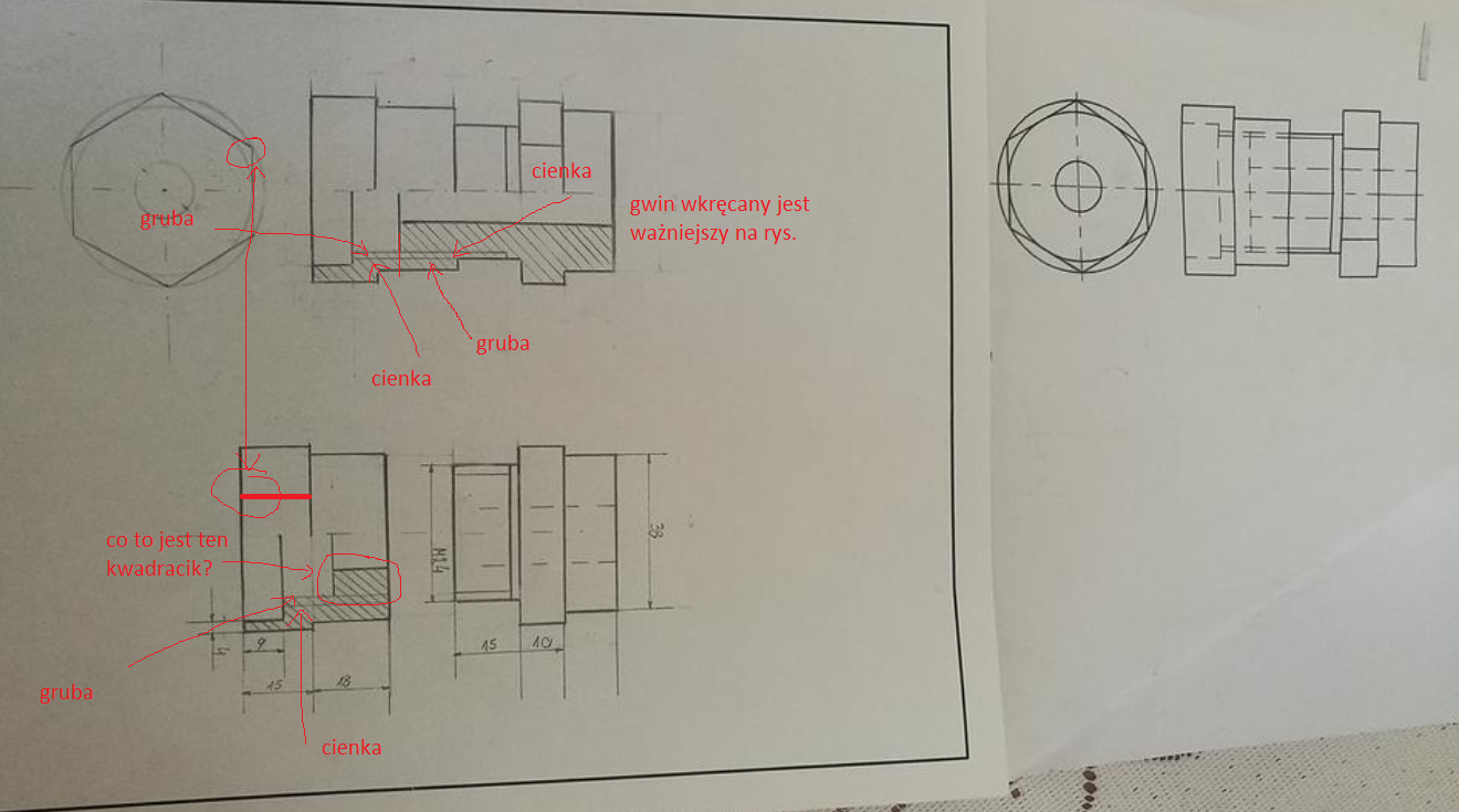

Witam! Mam pytanko co zostało źle narysowane w rzutach po prawej stronie?
https://www60.zippyshare.com/v/HHcABxew/file.html

Kroisz przez dwa elementy więc kreskowanie prowadzisz pod innym kątem. Zarys przedmiotu linią grubą a gwintu cienką.

plus kreskowanie jak wspomniał @zibi
