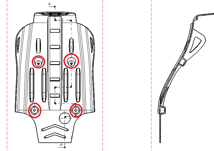

Witam, chciałbym bardzo prosić o pomoc odnośnie wymiarowania wypraski, gdyż nigdy nie miałem z tym do czynienia.
Chciałbym tolerować położenie zaznaczonych otworów(montażowych), jednak mam problem z utworzeniem bazy gdyż element nie posiada kąta prostego, nie jest on też symetryczny. Mogę to jakoś inaczej rozwiązać ?
Dodatkowo chciałbym nadać tolerancję wyznaczonego zarysu/powierzchni przedmiotu oraz wybrań w przedmiocie +/-2mm w celu skonstruowania sprawdzianu kontrolnego , jak to oznaczyć ?
Link: https://zapodaj.net/d9cf2932febb3.png.html

masz 4 punkty mocowania tej wypraski - są one kluczowe bo znajdują się na "sparowanym elemencie" - więc płaszczyzna tych punktów powinny być twoimi bazami
