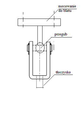

jak wygląda fizycznie przegub zaznaczony na szkicu? Za wszelkie zdjęcia, schematy będę wdzięczny, bo ciężko mi jakoś to sobie wyobrazić, dziękuję i pozdrawiam :)

Siłowniki są mocowane przy pomocy takich elementów:
https://pneumatyka.eu/68-osprzet-do-sil ... matycznych
To na rysunku wygląda mi na takie zwykłe widełki z trzpieniem jak tutaj:
http://archimedes.com.pl/products/pl/13 ... -iso-15552
Inne przykłady mocowań:
http://www.contakt.pl/mocowanie-siownik ... 695d281a1e
http://www.volcan.pl/lyzki_do_wozkow.html (ostatnie kolorowe zdjęcie)
tego szukasz?

Dokładnie tak, jak nazywa się ten element na pierwszym szkicu ? I czy tam jest zastosowane jakieś łożyskowanie ?
@edit
Chyba znalazłem, jest to ucho proste. I łącząc te widełki z tym uchem, będzie to połączenie wahliwe ,dobrze rozumiem ?
Jak z doborem pasowania wtedy? Pasowanie luźne na zasadzie stałego wałka ?
mocowanie wahliwe sferyczne
Azaks pisze:
12 kwie 2018, 19:35
powiem tak: poszukaj sobie w googlach osprzętu do siłowników (pneumatyka, hydraulika) jest tego sporo.
Wg. mojego skromnego zdania jest coś w rodzaju panewki jak w przegubie samochodowym.
Korzystam z różnych patentów jednak nie zastanawiam się nad ich projektowaniem :mrgreen: dopóki nie jest mi to w jakiś sposób potrzebne.
