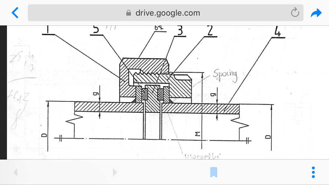

Witam, na zajęciach dostaliśmy rysunek przedstawiający pewne łączenie rurowe do zwymiarowania i narysowaniu w polwidoku polprzekroju. Sam element mielismy nazwać i po prostu określić co on przedstawia i tutaj sie nasuwa pytanie co to jest :D Szukalem w katalogu sanitarnym z różnymi połączeniami ale niczego podobnego nie udało mi sie dopasować.

Nalesnik pisze: Sam element mielismy nazwać i po prostu określić co on przedstawia i tutaj sie nasuwa pytanie co to jest
Jest tzw złączka "edukacyjna" (zadanie nr 4, z 3 wersjami wymiarowymi, ze starego skryptu Politechniki Śląskiej ), która nie posiada odpowiednika w rzeczywistości.
kolec7
Posty: 996
Post napisał: kolec7 » 16 paź 2017, 20:41
Czyli fristajl....
1 - Nakrętka
2 - Półnypel
3 - Pierścień pośredni
4 - Króciec
5 - Uszczelka
...lub
1 - Łącznik żeński
2 - Łącznik męski
3 - Międzypierscień
4 - Przewód rurowy
5 - Uszczelka
Jeśli chodzi o "nazwy" na rysunkach, to tyle wariantów, ilu inżynierów.
Jedne lepsze, drugie gorsze.

Musisz poprawić myślę że specjalne błędy tego rysunku. Rysunek musi być wykonany z pewnymi ogólnymi zasadami i normami np. zmienić sposób przedstawienia gwintu.
