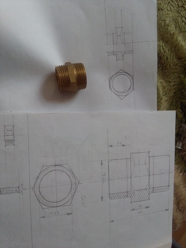

Hej mam prośbę, moi profesorzy nic nam nie powiedzą a potem wymagają, jutro mam klauzurę od której zależy moje być albo nie być.
Możecie mi powiedzieć który pół widok-pół przekrój jest poprwany? (bez patrzenia na estetykę, chodzi mi głównie o to jak mam ten sześciokątny element zaznaczyć po stronie przekroju... Co ma być a czego nie

Górny,jest bliższy poprawności ,chociaż brak wymiarowania.Drugi rzut jest niepotrzebny( zastanów się dlaczego?) Ponadto w obu przypadkach, drugi rzut jest narysowany błędnie.
