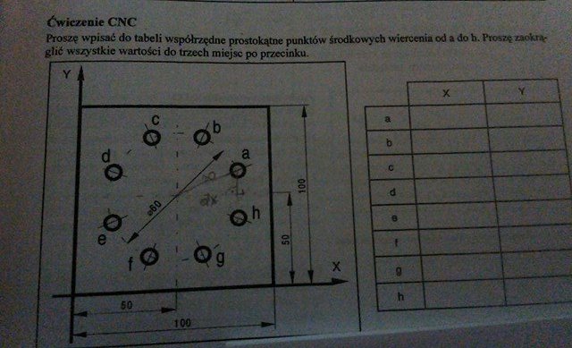

Witam, wybieram się na kurs operatora cnc i chciałem się zapoznać z materiałem i mam takie oto zadanie nad którym siedzę jakiś czas. Czy może ktoś odczytać dla mnie współrzędne jednego punktu i jak to zrobić ?

Trygonometria się kłania :mrgreen:

Trygonometria się kłania :)
A: x50+27,716385975; y50+11,480502972
B: x50+11,480502972; y50+27,716385975
C: x50-11,480502972; y50+27,716385975
D: x50-27,716385975; y50+11,480502972
E: x50-27,716385975; y50-11,480502972
F: x50-11,480502972; y50-27,716385975
G: x50+11,480502972; y50-27,716385975
H: x50+27,716385975; y50-11,480502972
Pododawać / poodejmować i zaokrąglić do 3 miejsc po przecinku zostało :)
EDIT widzę zacząłem jak kolega wyżej tylko z rozwinięciem :)
Zaraz dopiszę rozwinięcie żebyś SIĘ NAUCZYŁ, a nie zerżnął gotowca bo bez tego dalej na kursie nie pójdziesz :)

Jeśli nie nauczysz się podstaw trygonometrii (a są to absolutne podstawy), to będziesz miał naprawdę bardzo trudno w tym zawodzie. Musisz przypomnieć sobie co to tangens, sinus i jak to wykorzystywać. Przyda się takie a²+b²=c² (pamiętasz!). Zacznij o tego, a nie od końca, czyli naiwnego wpisu na forum, że ktoś ci wyliczy. Owszem wyliczy, ale czy ty będziesz wiedział, z czego się to wzięło?

Dobra czekam. Twierdzenie pitagorasa znam sinusów używać umiem. Chciałem tylko żeby mi ktos pokazał przykładowo. Na kurs jeszcze nie chodzę. Po prostu chce zrozumieć

A nie prościej zastosować współrzędne biegunowe?

Prościej ale on ma podać koordynaty X,Y z dokładnością do 0,001...
Już rozpisuję rozwiązanie - mam nadzieję, że chcesz się nauczyć bo nie lubię się produkować na darmo :)
[ Dodano: 2017-03-22, 20:23 ]
8 otworów na obwodzie daje 360st / 8 = 45st pomiędzy otworami
kąt alfa = 45st / 2 = 22,5st
sinus alfa = deltaY / 30
cosinus alfa = deltaX / 30
deltaX = 30 * cos alfa
deltaY = 30 * sin alfa
sin alfa = 0,3826834324
cos alfa = 0,9238795325
deltaY = 11,480502972
deltaX = 27,716385975
Punkt startowy = 50; 50
A: punkt+deltaX ; punkt+deltaY
B: punkt+deltaY ; punkt+deltaX
C: punkt-deltaY ; punkt+deltaX
D: punkt-deltaX ; punkt+deltaY
E: punkt-deltaX ; punkt-deltaY
F: punkt-deltaX ; punkt-deltaY
G: punkt+deltaY ; punkt-deltaX
H: punkt+deltaX ; punkt-deltaY

Dzięki wielkie brakowało mi tylko tego
