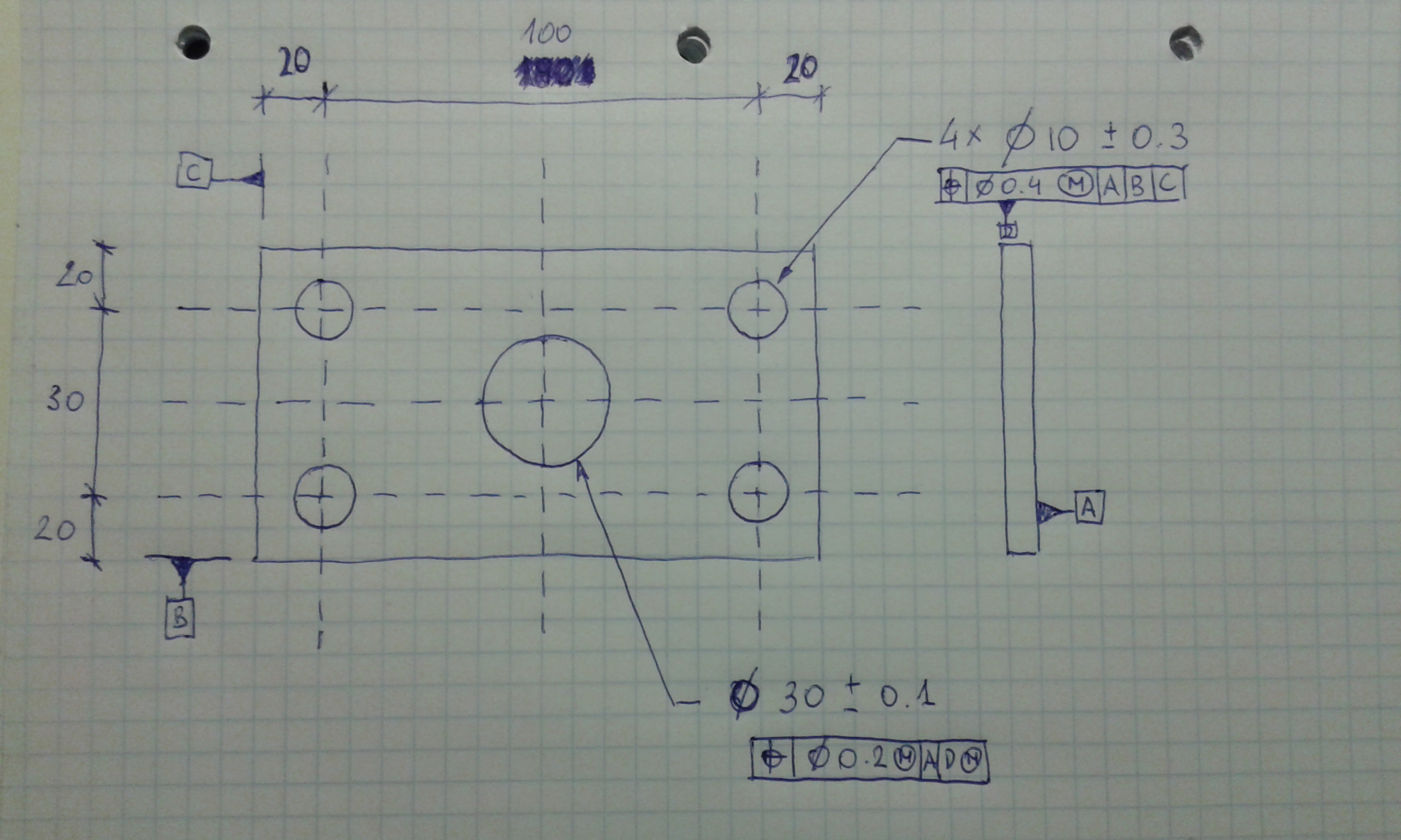

Cześć,
Czy ktoś mógł by mi pomóc w odczytaniu i prostym wyjaśnieniu na podstawie takiego przykładu:
Jak odczytywać pozycje w "ramce" ze znakiem M w kółeczku. Wiem ( chyba.. ) że jest to wymiar zależny czyli wraz ze zmianą wymiaru otworu ( mieszcząc się w tolerancji ) zmienia się... i nie wiem właśnie co się zmienia i w jaki sposób i jak sie ma do tego A , B, C i D.

znacznik przed tolerancją oznacza położenie środka. Tego dotyczy tolerancja w ramce.

Operator2000 pisze:Jak odczytywać pozycje w "ramce" ze znakiem M w kółeczku.
Wymiary w ramce - zapis tolerancji w systemie GD&T – Maximum Material Condition (MMC).
Elementy składowe w ramce (M w kółeczku= maximum materiału) ....patrz Metrologia - Tolerancje Geometryczne:
http://www.inzynier3d.pl/gdt-maximum-ma ... ition-mmc/
http://www.gdandtbasics.com/maximum-material-condition/
https://www.google.pl/search?q=toleranc ... sgGvmpeQAw
http://www.isogps.pl/

Post napisał: Operator2000 » 13 mar 2017, 09:24
Dzięki za linki !
Jednak nadal nie do końca jestem pewien...
Powiedzcie czy dobrze to interpretuję:
Dla otworu Fi10mm +/- 0.3mm Stan Maksymalnego Materiału będzie wynosił 9.7mm i jeśli na gotowym produkcie zmierzę że ten otwór i faktycznie wynosi on 9.7mm to położenie jego środka względem osi A B i C może znajdować się w okręgu o średnicy Fi 0.4mm ?
Jeśli natomiast otwór w gotowym produkcie będzie wynosił równe 10mm średnicy to jego środek musi znaleźć się względem A B i C w okręgu o średnicy fi0.1mm ? Chyba nie o to chodzi bo co jak by gotowy otwór wyszedł fi 10.3mm...
Jak to interpretować dla gotowego wymiaru na produkcie:
Fi 9.7
Fi 10
Fi 10.3 ?
