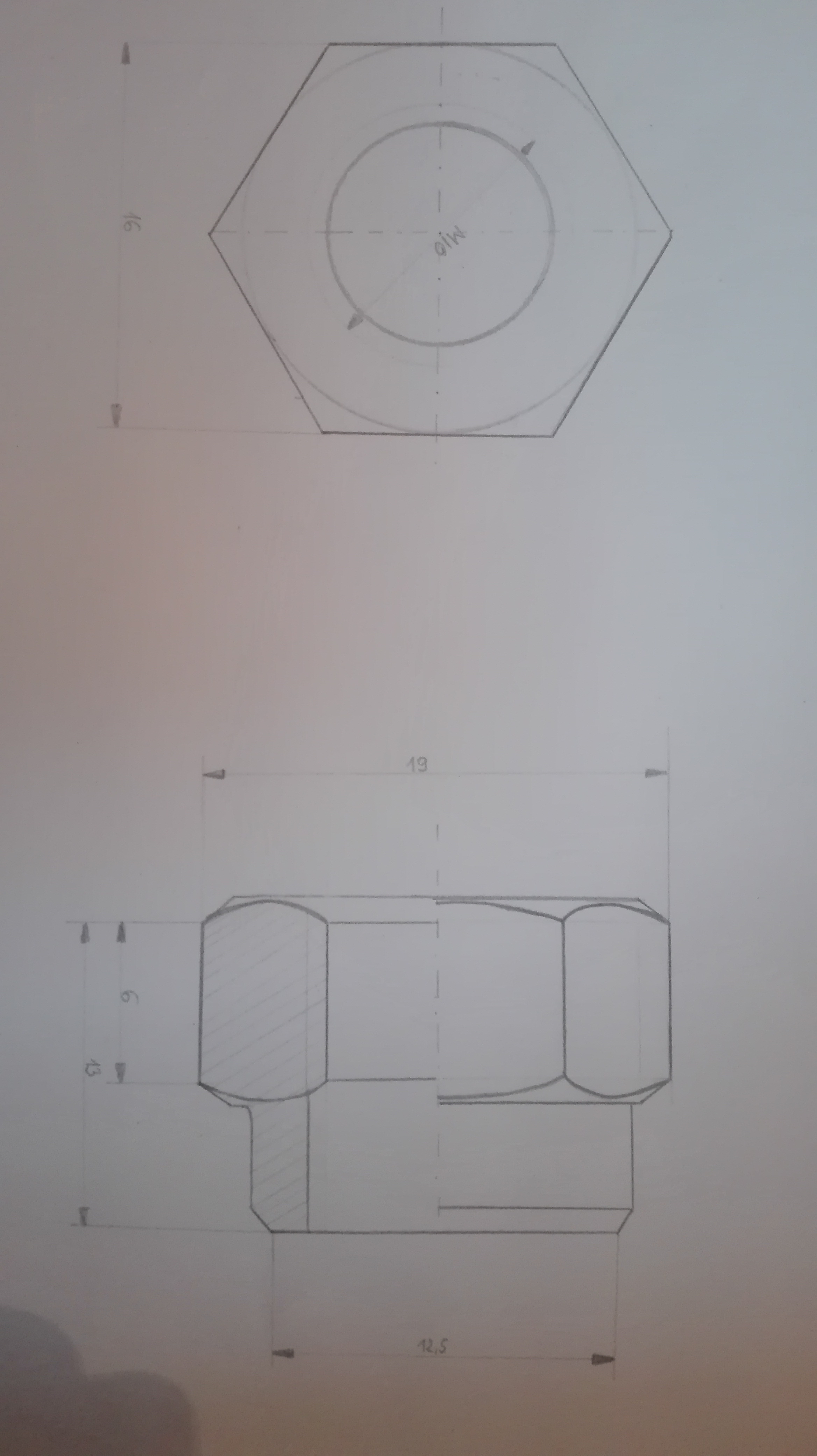

Ktoś mógłby mi wskazać błędy w moim rysunku i naprowadzić jak narysować dobrze element numer 1? Pierwszy rysunek tylko poglądowy.
Pozdrawiam!
Brak tabliczki rysunkowej pozycjonującej rysunek, totalnie błędny półprzekrój, wymiaru 19 sześciokąta się nie podaje.Werona34 pisze:Ktoś mógłby mi wskazać błędy w moim rysunku i naprowadzić jak narysować dobrze element numer 1
