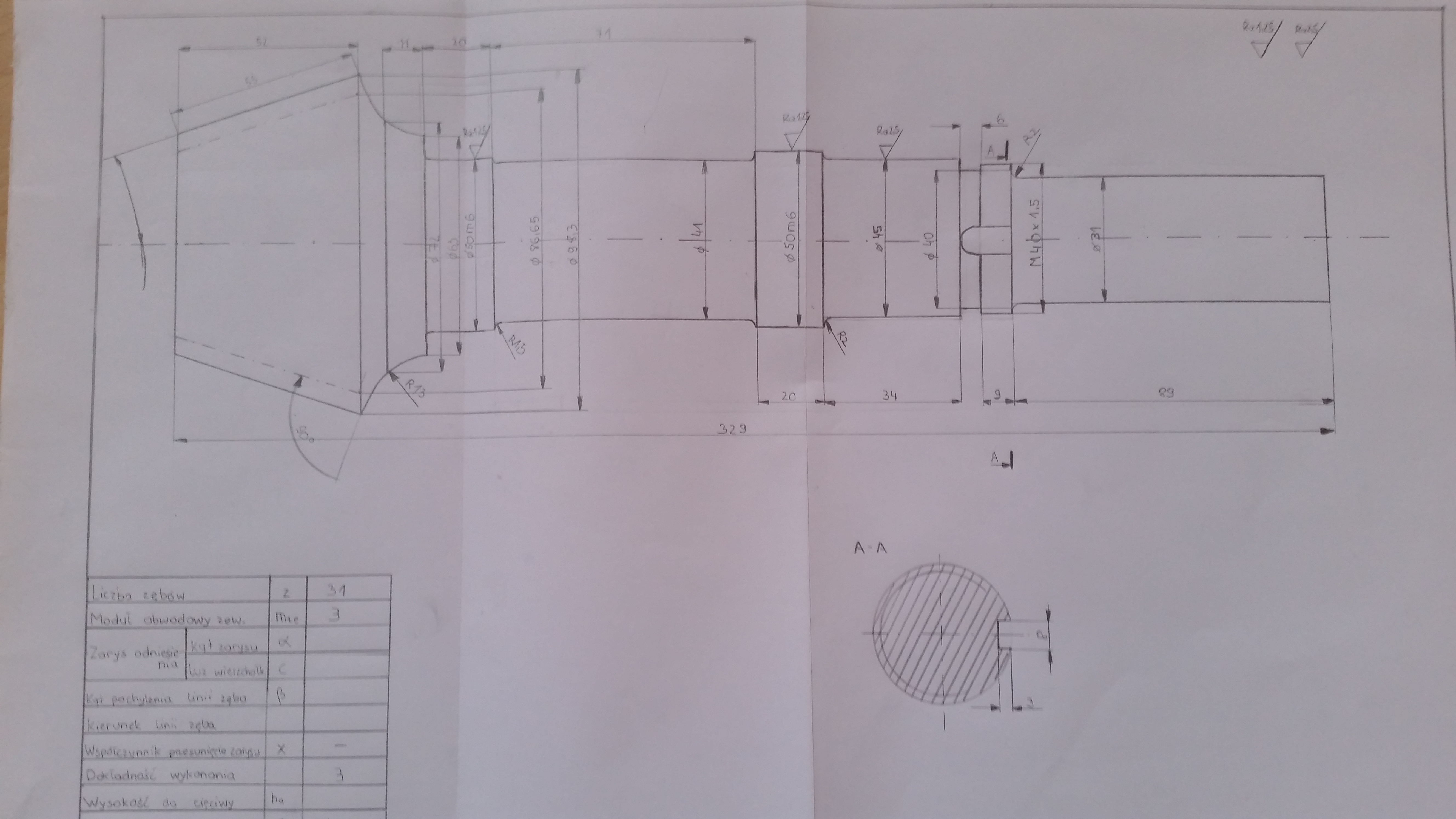

Moje wątpliwości budzi wymiarowanie tego wałka w części koła zębatego. Wydaje mi się, że podając kąt pochylenia wystarczyłby jeden wymiar liniowy wieńca zębatego.
Jeżeli zadanie dotyczyło również opracowania kształtu wałka, to wystrzegałbym się łukowego przejścia od koła zębatego w wałek. Podanie jakiejś średnicy odniesionej do wymiaru liniowego
na długości wałka wewnątrz tego łuku może przysporzyć problemów wykonawcy.
Przy wymiarowaniu rysunku wykonawczego należy się postawić w roli wykonawcy i przemyśleć pod tym kątem sposób wymiarowania. Zwykle łatwiej jest odmierzać odległości od początku
wałka niż od krawędzi powstających w trakcie wykonywania takiego wałka. Dlatego ja bym sugerował obranie jakiejś bazy wymiarowej i podawanie wymiarów długości od tej bazy, a nie od poprzedniego wymiaru. Oczywiście może zachodzić sytuacja, gdy uzasadnione jest, ze względu na charakter pracy wałka, ciągnięcie wymiarów jeden od drugiego.
