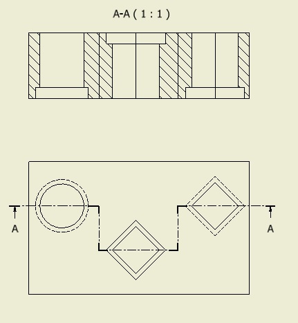

Proszę o pomoc jak powinien wyglądać ten przekrój zwłaszcza zaznaczone otwory?

zrzutuj i samo wyjdzie. Oczywiście musisz coś założyć, czy to faza (jaki kąt), czy kawałek prostego pogłębienia i faza? To banalnie prosty przykład.

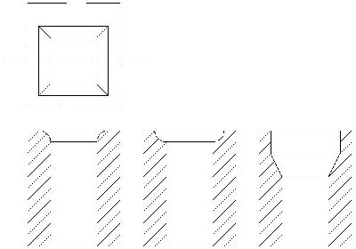

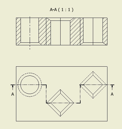

Przy założeniu, że są to fazy:Obrazek
Otworów kwadratowych nie powinno się pogłębiać tylko fazować w tym przypadku. Gdyby były pogłębione nie byłoby widocznych linii skośnych, czyli wyglądałoby to tak:

ale są linie skośne!
skąd wiesz, w jaki sposób został wykonany ten kwadratowy otwór i jaką rolę spełnia? Może to jest np. matryca, a samo pogłębienie zostało wydrążone (wypiłowane?)? Bo gdybyś frezował fazownikiem, to miałbyś promyki w narożach.

Post napisał: chuliganus » 11 sty 2017, 07:50
Jak to zostało/zostanie wykonane w tym momencie nas nie interesuje. Przedstawiłem dwa rozwiązania, gdzie jedno z nich przy założeniu fazowanych otworów odzwierciedla pokazany przez autora tematu widok. Tyle.
Tu promyków w narożach nie widać.

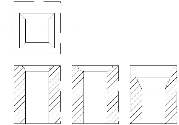

Post napisał: jasiu... » 11 sty 2017, 16:47
Tak na szybko, odwróciłem trochę przekrój, żeby wyraźniej pokazać, co może kryć się pod ewentualnym przekrojem kwadratowego otworu, narysowanego jak u góry: Każdy z dolnych przekrojów zgadza się z górnym rzutem.
