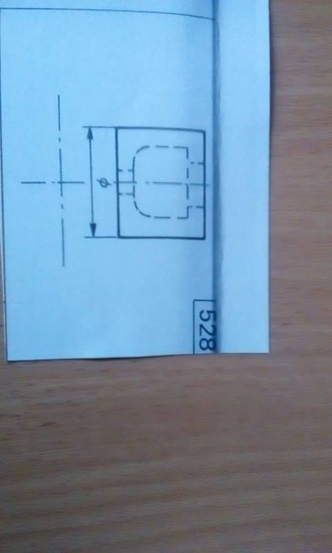

Podany przy linii wymiarowej symbol (litera fi) świadczy, że jest to tuleja z otworem o zmiennej średnicy pokazanej liniami przerywanymi. W tym wypadku wystarczy zmienić linie przerywane na grube ciągłe i zakreskować przekroje materiału (górne i dolne pole obwiedzione linią ciągłą).
Następnie uzupełnić linie wymiarowe:
- długość tulei
- trzy średnice otworu w tulei
- promień zaokrąglenia przy przejściu między średnicami z lewej strony.
Ewentualnie można zrobić ten rysunek jako półwidok-półprzekrój i zaoszczędzić sobie połowę kreskowania przekroju.
