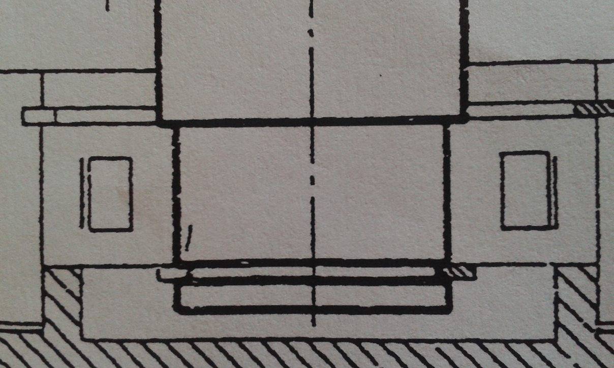

Czesc, moglby ktos podpowiedziec jakiego lozyska symbol przedstawiono na ponizszym rysunku? i jak narysowac je w uszczegolowieniu?

Łożysko toczne walcowe(wałeczkowe) typu N, szczegóły:Genesis pisze:moglby ktos podpowiedziec jakiego lozyska symbol przedstawiono na ponizszym rysunku? i jak narysowac je w uszczegolowieniu?
https://www.google.pl/search?q=%C5%82o% ... vKuFavM%3A
https://www.google.pl/search?q=%C5%82o% ... we+katalog
http://www.fltpolska.pl/pl/produkty/flt ... /839-n202e
