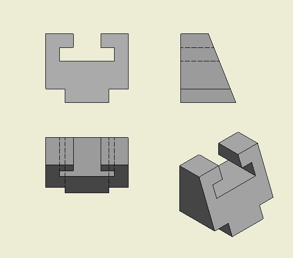

Hejka, ucze sie rzutowania - szczerze mowiac samemu bo w zadnej ksiazce tego jakos tak przystepnie nie ma tylko taka nie fajna formulka itd. Powiedzialby mi ktos co z tym rysunkiem moze byc nie tak?
Powiedziala babeczka, ze mam zaznaczyc skosy na rzucie z gory bo jest zle.

Szczerze mowiac ten zrobilem na szybko w pracy teraz. Problem jest taki, ze mialem to dobrze wymiarowo tzn, robilem to za pomoca cyrkla, tutaj widze, ze za daleko zrobilem te linie, poniewaz chcialem to na szybko naszkicowac, zeby pokazac samo zagadnienie. Chodzi ogolnie o to, ze cos jest na rzucie z boku czego nie ma u mnie... Kolega mowil, ze ma byc jakis pod skosem schodzaca linia przerywana czy cos, czego nie ogarniam kompletnie

A ta przerwa pomiedzy tymi wystajacymi bolcami a rowkiem powinna byc? Bo nie wiem od czego ona sie bierze szczerze mowiac . Widzialem na oko "jej wersje" i ona tam miala wiecej przerywanych jesli dobrze zobaczylem, tak samo mowila mi o tym, ze "co mam na rysunku a czego nie mam na bocznym" jesli dobrze zapamietalem slowa. Macie jakis kurs czy ksiazke rzutowania od podstaw? Bo ciezko sie przyznac, ale matematyka, chemia, fizyka ida mi dobrze, gdzie wiekszosc osob odpada na tym, a rysunek mi nie idzie xD.

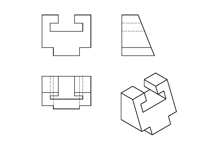

Zrobiłem rzuty kolorowe, cieniowane - będzie jeszcze lepiej widać.
Kreski między "bolcami" nie powinno być bo między nimi jest przerwa, więcej widać na rysunku.
