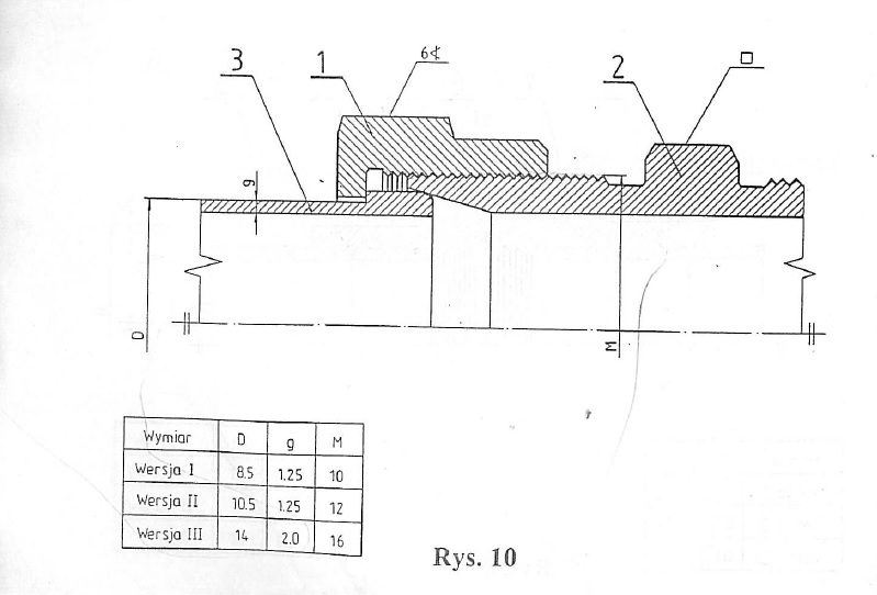

Muszę przygotować półwidok-półprzekrój tego elementu. Już wiele szukałem i trochę wiem jednak potrzebowałbym pomocy. Po pierwsze skąd mam wziąć wymiary tego elementu? Mam podany jedynie rozmiar gwintu, średnicę rurki i grubość ścianki. A co z pozostałymi? Pewnie wymiary nakrętki sześciokątnej i kwadratowej muszę wziąć z norm, ale nadal nie wiem jaką ma długość ten element itd itd. Znalazłem również na forum ten sam rysunek, tylko podejrzewam, że są na nim błędy. Również czytałem książkę Dobrzańskiego i mniej więcej wiem jak rysować gwint, ale co z nakrętkami. Czy one powinny wyglądać tak jak na tym rysunku? Będę wdzięczny za wszelkie wskazówki, które będę nanosił i podsyłał swoje postępy.
