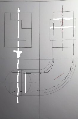

Cześć,
mam problem z trzecim rzutem w walcu.
Prosiłbym o pomoc, jutro muszę oddać ten rysunek.
Rzutowanie walca

Te wszystkie linie przerywane którymi pokazujesz niewidoczne krawędzie do kosza, rzuty same w sobie są na tyle czytelne, że nie trzeba dawać tych linii, zresztą to było u mnie nie dopuszczalne jak się chciało coś pokazać to przekrój albo półprzekrój.
Jak chcesz żeby było cacy to jeszcze osie symetrii zapodaj.
Na rzucie głównym nie ma symetrii.
Na rzucie z góry jest pozioma.
Na rzucie z boku pionowa.

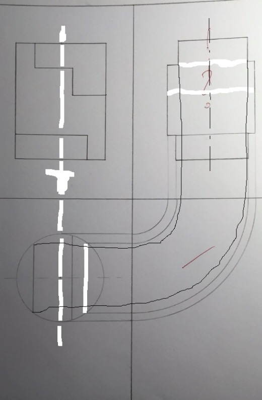

[ Dodano: 2016-02-26, 06:18 ]
rys
