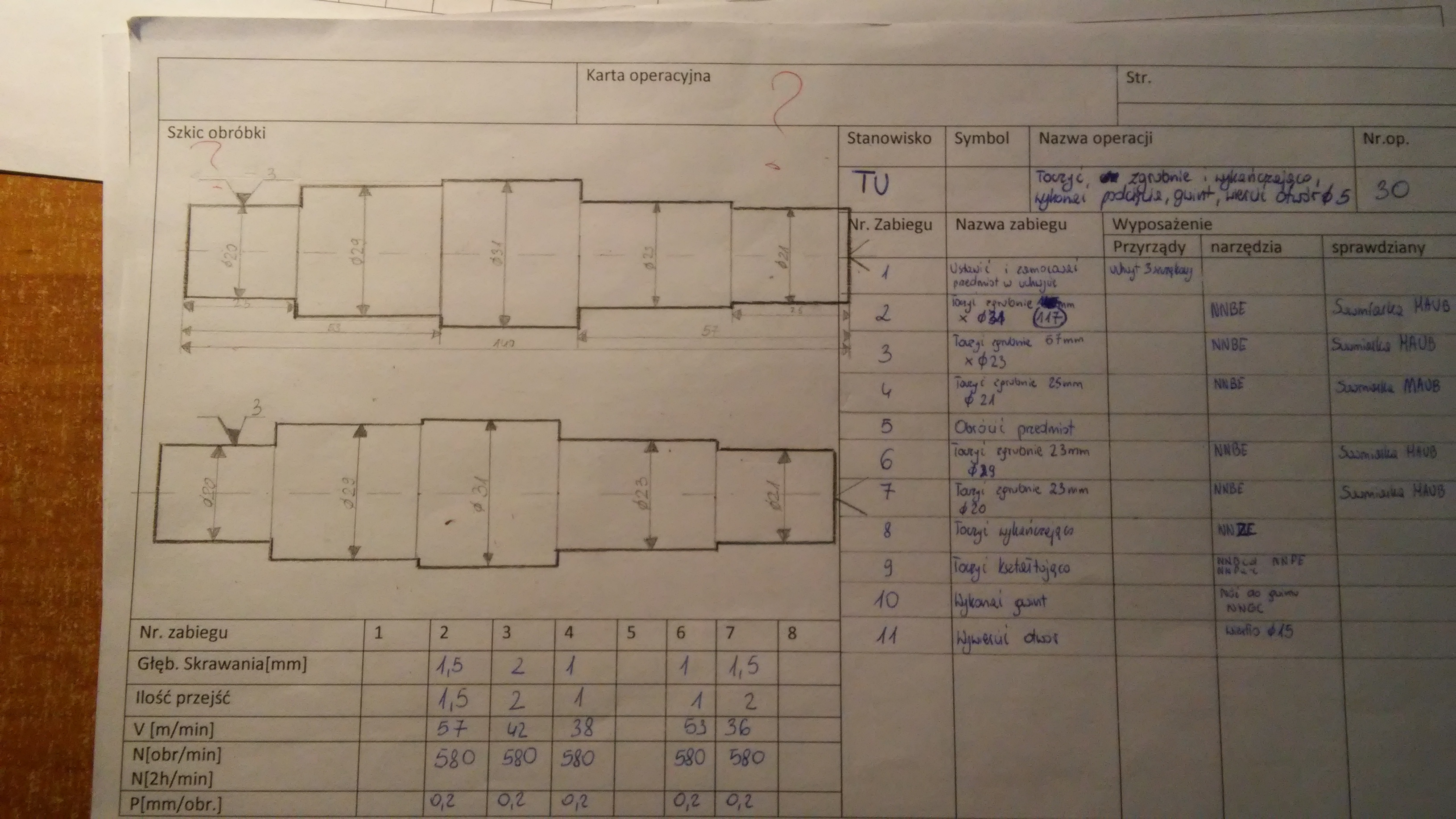

Proszę o pomoc w poprawieniu rysunku, wiem że błędów zapewne będzie sporo.
Chciałbym zrobić to dobrze, oraz w doborze parametrów.
Poprawienie błedów w rysuku

witam
rysunki trzeba dopracować wpusty A i B są też na wałku na 2 karcie operacyjnej brak podcięć i faz będzie problem z zamontowaniem koła zębatego i łożysk jak dobrałeś parametry obróbki ja nie doszukałem się materiału więc o parametrach nic powiem sprawdź raz jeszcze parametry posuw dla obróbki wykańczającej masz taki jak dla zgrubnej powinien być o połowę mniejszy zależnie od jakości powierzchni jaką chcemy uzyskać szybkość skrawania chyba dobrze obliczona przy założeniu ze materiał wyjściowy to stal a noże są z węglika wałek jest nakiełkowany ale ten zabieg jest pominięty powinien być jako 2 a 3 podparcie wałka kłem obrotowym nie jest zaznaczony otwór ani gwint średnia prędkość skrawania dla toczenia gwintów węglikiem spiekanym to 35-60[m/min] dla wiercenia 20-90[m/min].Wykańczająco toczysz nożem NNBe a nożem NNZc toczysz zgrubnie
to chyba na tyle pozdrawiam
