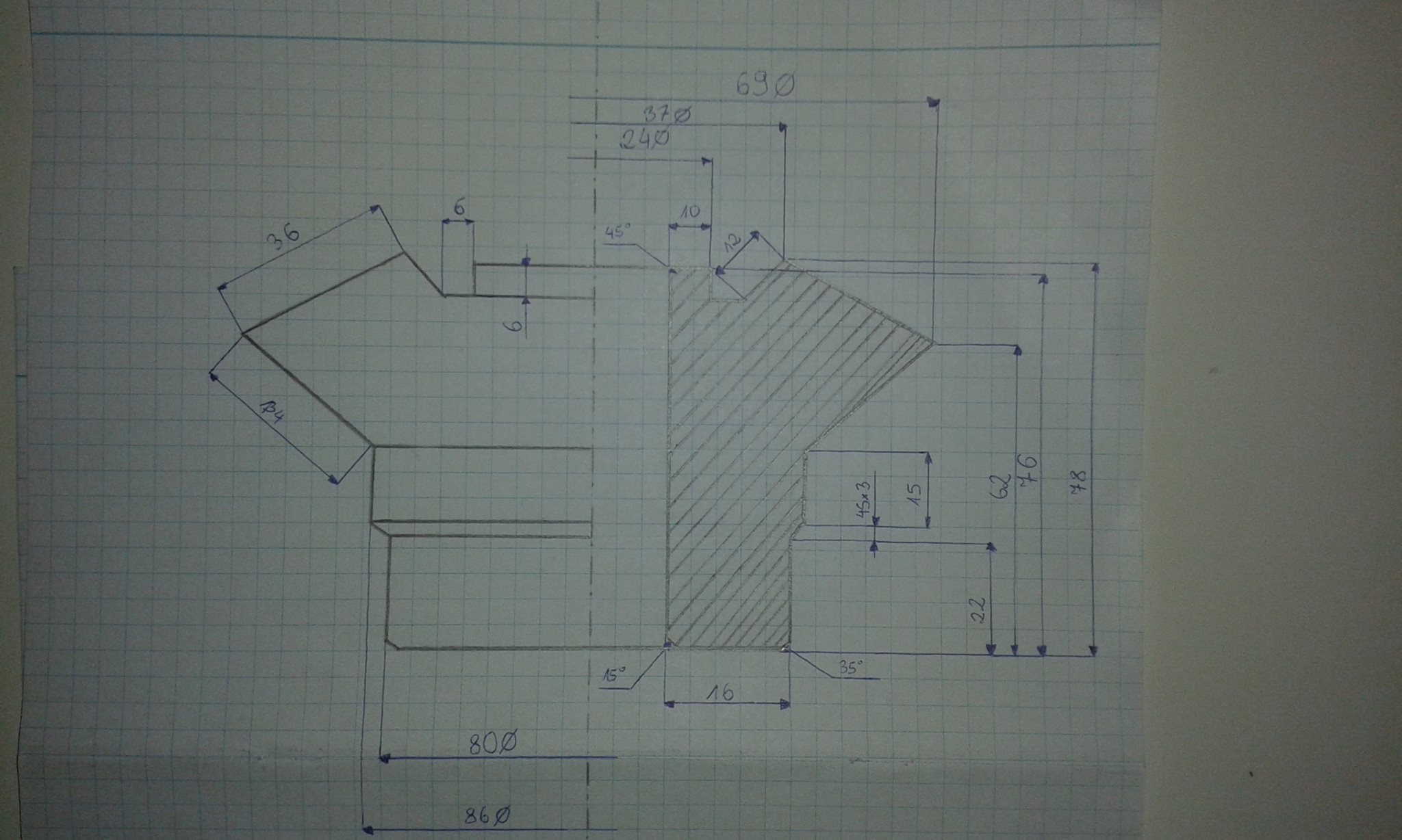

Siema, mógłby ktoś sprawdzić czy ta przekładnia jest dobrze zwymiarowana ? Obrazek

adrianpietrzak8 pisze:Siema, mógłby ktoś sprawdzić czy ta przekładnia jest dobrze zwymiarowana ?
Jako przekładnia to wzorowo :razz:

adrianpietrzak8 pisze:dlaczego ?
Ej, przekładnia to jest zespół kilku elementów. Tutaj jest co najwyżej jedno koło,
ale jest tak narysowane i zwymiarowane, że w żaden sposób nie sugeruje bycia elementem przekładni. Rysunek jest przewymiarowany, brak wymiarów istotnych technologicznie.
