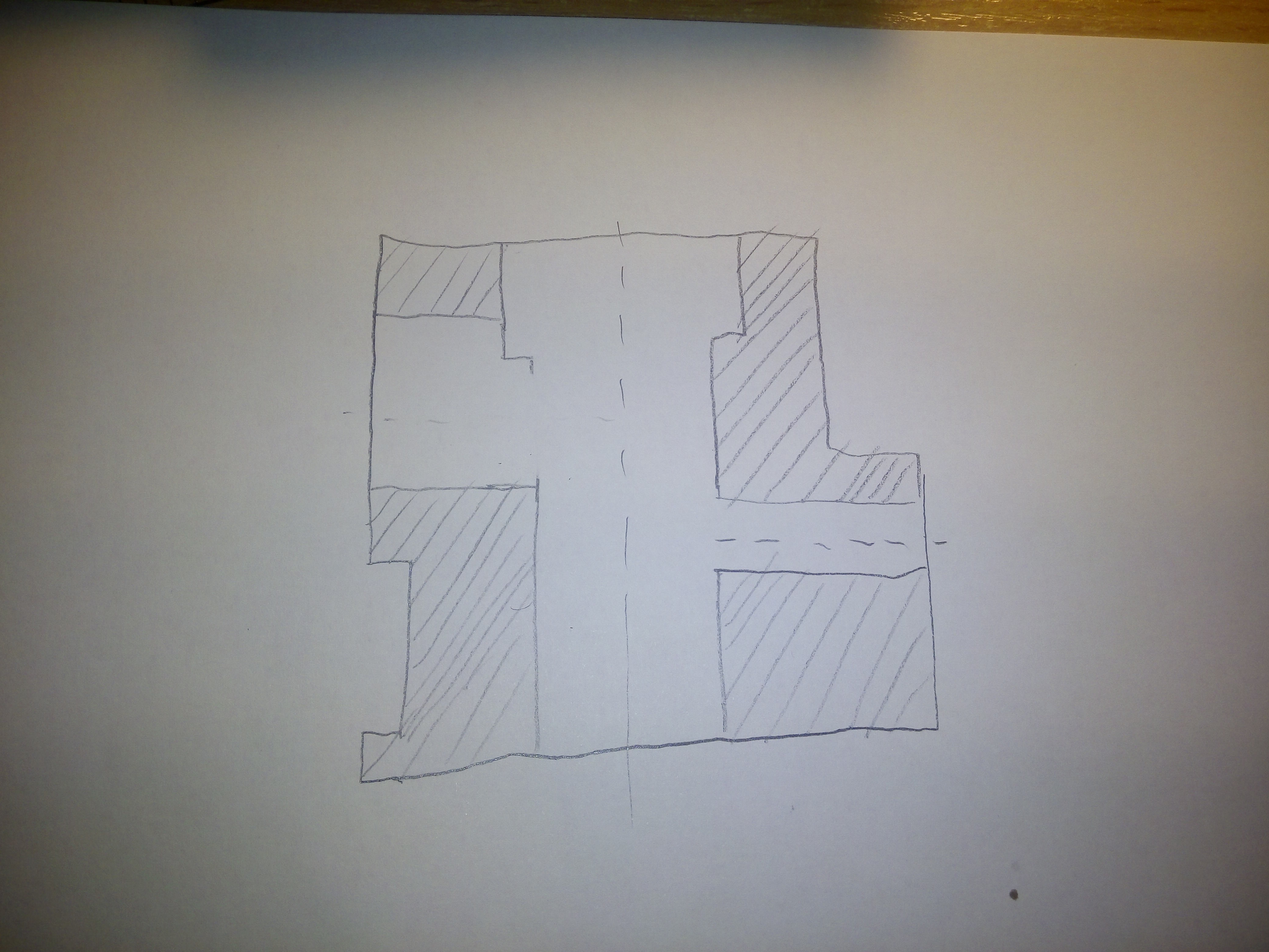

Witam, mam problem z wykonaniem przekroju złożonego.
Czy mógłbym prosić kogoś o pomoc w wykonaniu szkicu przedmiotu?
Z góry przepraszam za tak głupie pytania, jednak nie mam kompletnie pomysłu jak miałoby to wyglądać.

Narysuj nam coś bo jak inaczej mamy Tobie pomóc?

Post napisał: forma » 29 lis 2015, 01:38
Jakoś tak mi to wyszło, pewnie i tak źle :P

Post napisał: peritus » 29 lis 2015, 09:09
forma pisze:Jakoś tak mi to wyszło, pewnie i tak źle :P
Brak wiary w swoją wiedzę?
Samo wyszło nieźle, ale wychodząc zapomniało o: otworach w podstawie, krawędziach przenikań otworów, osiach linią jednopunktową, symbolu przekroju rozwiniętego i o staranności...

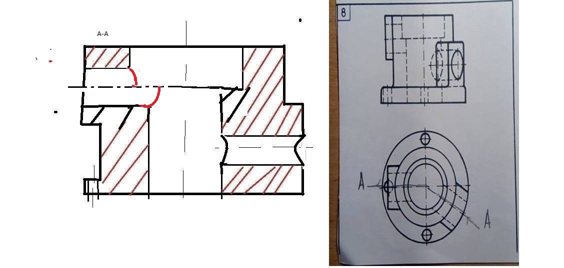

Post napisał: forma » 29 lis 2015, 10:50
Zrobilem w paincie, troszkę niedokładnie ale chyba wyraźnie przedstawia przekrój.
Up: Mógłbym prosić o zaznaczenie innym kolorem o jakich elementach zapomniałem na rysunku?
Byłbym bardzo wdzięczny :)

Post napisał: peritus » 29 lis 2015, 11:02
forma pisze: innym kolorem o jakich elementach zapomniałem na rysunku
przenikania i symbol

Post napisał: forma » 29 lis 2015, 12:17
Mógłbym prosić o wyjaśnienie jak należy oznaczyć przenikanie krawędzi otworu? Linia przerywana ?
O co dokładnie chodzi z tym symbolem?
Przepraszam za głupie pytania, dziękuje za udzieloną pomoc.
EDIT: otwory

Post napisał: peritus » 29 lis 2015, 13:29
forma pisze:Mógłbym prosić o wyjaśnienie jak należy oznaczyć przenikanie krawędzi otworu? Linia przerywana ?
Rysujesz przekrój łamany-rozwinięty co oznacza się symbolem przy oznaczeniu tego przekroju np. A-A + symbol (jak na moim rysunku).
Otwory w bryle są walcowe , a walce między sobą przenikają po łuku a nie po linii prostej jak na Twoim rysunku ...(z wyjątkiem tego kiedy mają równe średnice).
Poczytaj w necie o krawędziach przenikania walców i przekrojach rozwiniętych:
https://www.google.pl/search?q=przenika ... ywO1oqmQCg
https://www.google.pl/search?q=przenika ... 04&bih=694
https://www.google.pl/search?q=przekroj ... ywOGpa6ADA

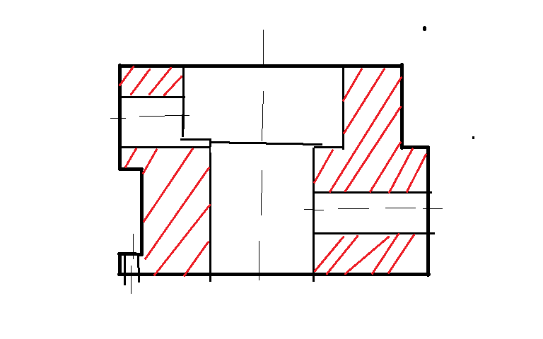

Post napisał: forma » 29 lis 2015, 13:49
Tak to ma wygladac?

Post napisał: peritus » 29 lis 2015, 17:10
Przemyśleć i poprawić
