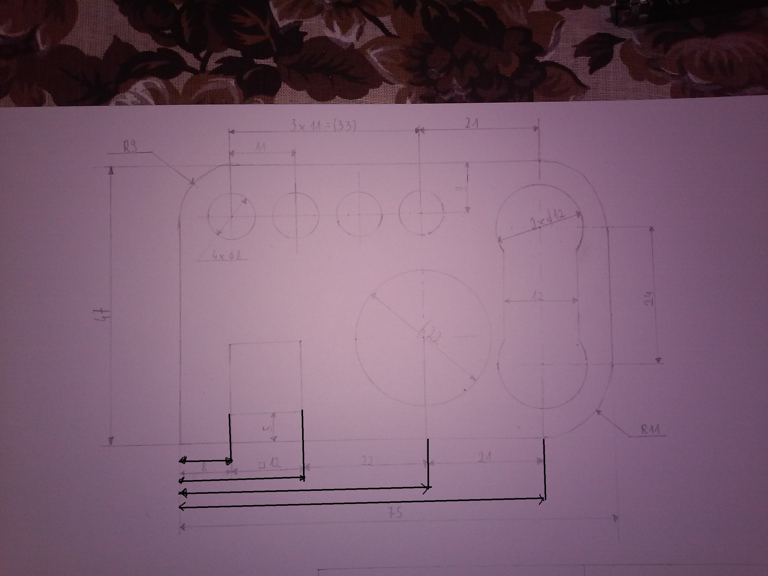

Prośba o sprawdzenie poprawności wymiarowania płytki.
skwierczyk
Posty: 3
Rejestracja: 22 lis 2015, 15:58
Post napisał: skwierczyk » 22 lis 2015, 16:08
Witam, jak w temacie. Mam do zwymiarowania płytkę z otworami i prosiłbym o sprawdzenie poprawności wykonania wymiarów. Z góry dziękuję za pomoc :)
Zdjęcie niestety jest w kiepskiej jakości, aktualnie nie posiadam skanera.
Zwibel
Posty: 12
Rejestracja: 17 lip 2012, 15:35
Lokalizacja: J.G.
Post napisał: Zwibel » 22 lis 2015, 17:59
Z wymiarowane trochę do d.... Staraj się wymiarować od jednej bazy. Tutaj wyciągasz wymiary od jednego otworu do kolejnego i to trochę wszystko miesza. Brakuje odległości 4 otworów fi 8 od górnej krawędzi, i szerokości wycięcia po prawej stronie płytki (tej prawie fasolki)

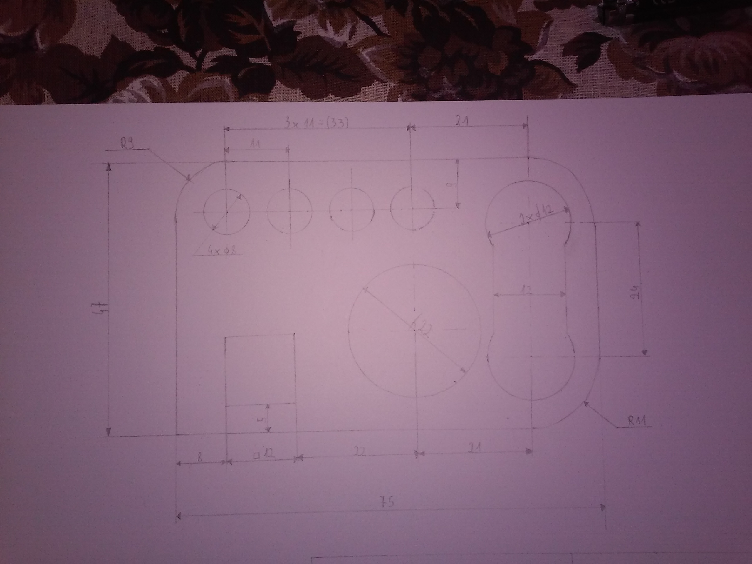

Tak wygląda poprawiony rysunek.
Jeszcze jedno pytanie. Czy przy dolnej krawędzi nie zamknąłem przypadkiem łańcucha wymiarowego ?[
Tomasz_K
Posty: 293
Rejestracja: 25 kwie 2012, 15:58
Lokalizacja: ok. Rybnika
Post napisał: Tomasz_K » 23 lis 2015, 09:42
Nadal nie wymiarujesz od jednej bazy.

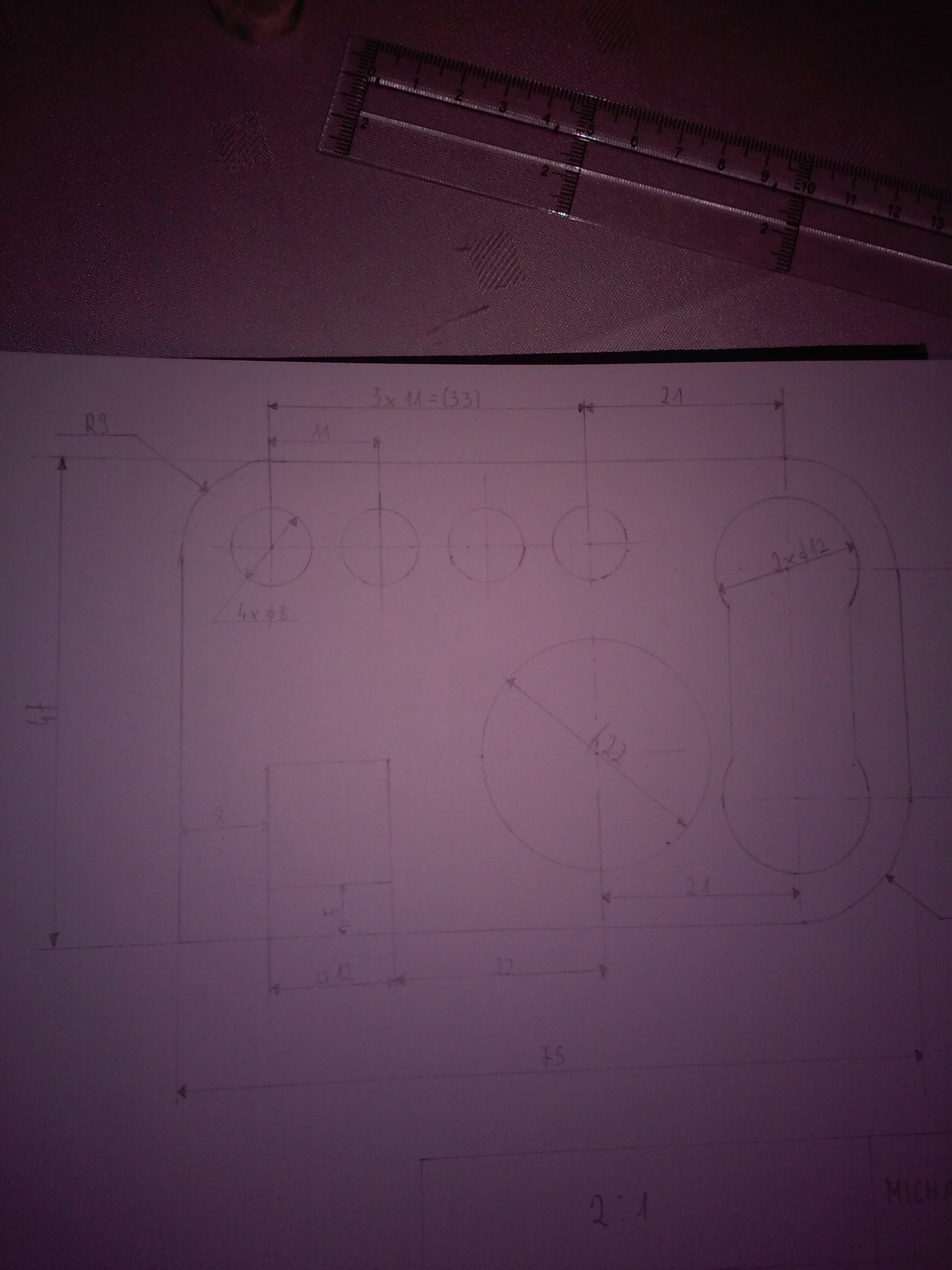

Czy chodzi o coś takiego ? Przepraszam za takie banalne pytania, dopiero zacząłem przygodę z grafiką inżynierską.
Tomasz_K
Posty: 293
Post napisał: Tomasz_K » 25 lis 2015, 21:46
skwierczyk pisze:Czy chodzi o coś takiego ? Przepraszam za takie banalne pytania, dopiero zacząłem przygodę z grafiką inżynierską.
Mniej więcej właśnie o to chodzi.
Nie zapomnij tak z wymiarować pozostałych elementów.
