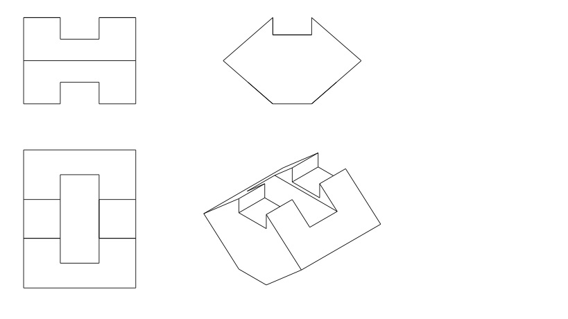

Witam. Mam problem z narysowaniem rzutu bocznego na podstawie rzutu z przodu i z góry jak na zdjęciu. Wogóle nie mogę wymyśleć jak ma wyglądać ten rzut boczny. Jest to zadanie na ocenę do szkoły. Proszę o pomoc.

Mała podpowiedź.
Narysuj kwadrat, ale obrócony o 45 stopni.
Ta środkowa linia, na rzucie u góry, to właśnie krawędź, która... No właśnie, To zwykły sześcian, tylko nietypowo umiejscowiony i w którym wycięto w środku kanałki na głębokość, którą widać na tym samym rzucie u góry a oprócz tego, to co zostało po lewej i prawej wybrania zostało ścięte tyle że płycej. Dlatego na rzucie u dołu masz większy prostokąt (rodkowe wycięcie) i mniejsze prostokąty (cięcie tego, co zostało). Resztę rób sam.

Mogę nie mieć wiedzy bo uczę się tego dopiero 2 miesiące Ale wyobraźnię mam . Myślę nad tym co kolega wyzej napisał Ale nic
[ Dodano: 2015-11-07, 19:12 ]

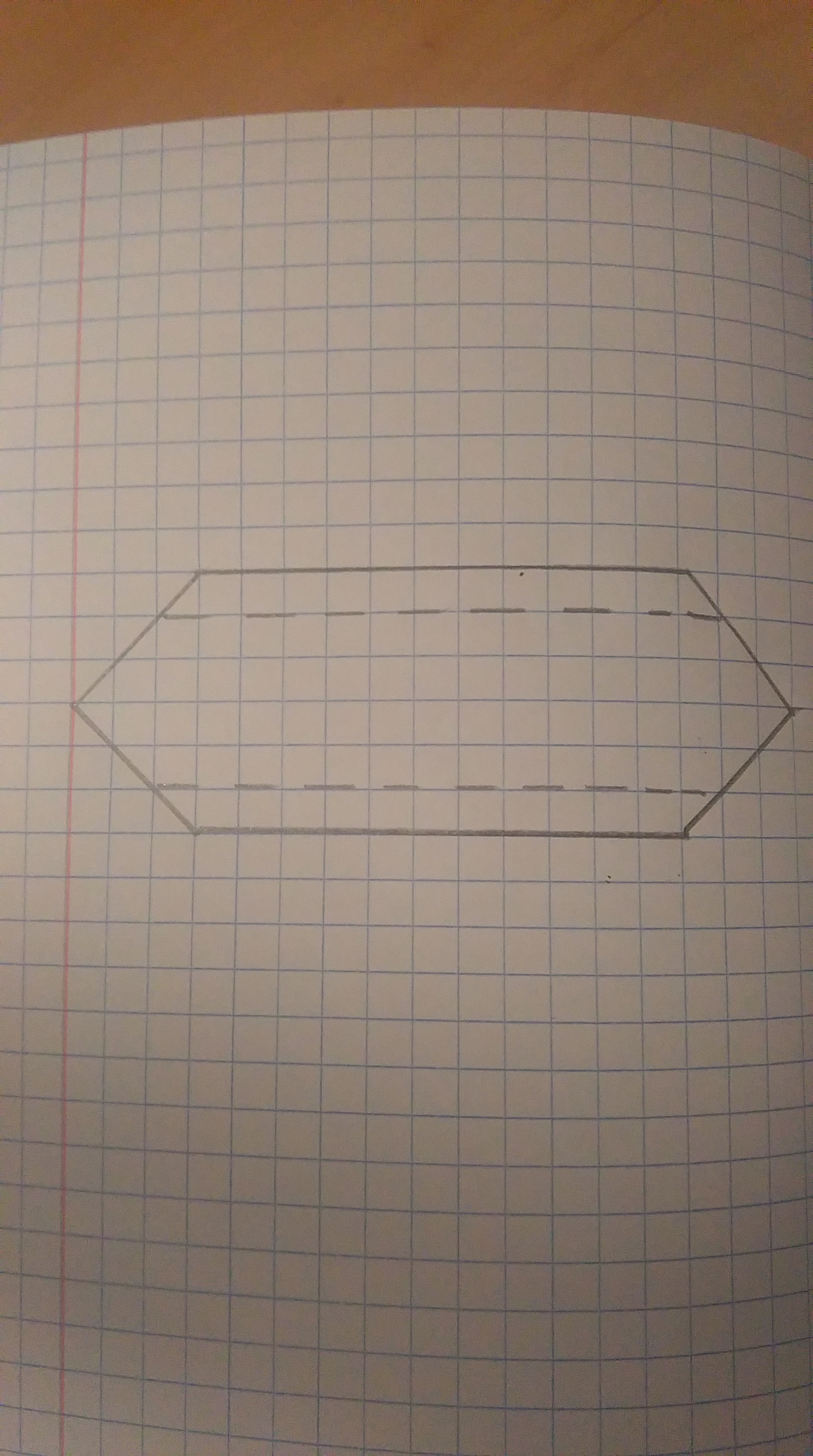

Ale już powoli zaczynam rozumieć . Ta krawędź na rysunku u góry to krawedz tego sześcianu . Jeszcze tylko wycięcia
[ Dodano: 2015-11-07, 19:35 ]
Tak to ma wyglądać? wiem że nieproporcjonalne. Obrazek

Post napisał: Włóczykij » 11 lis 2015, 23:56
Mniej lub więcej tak.
