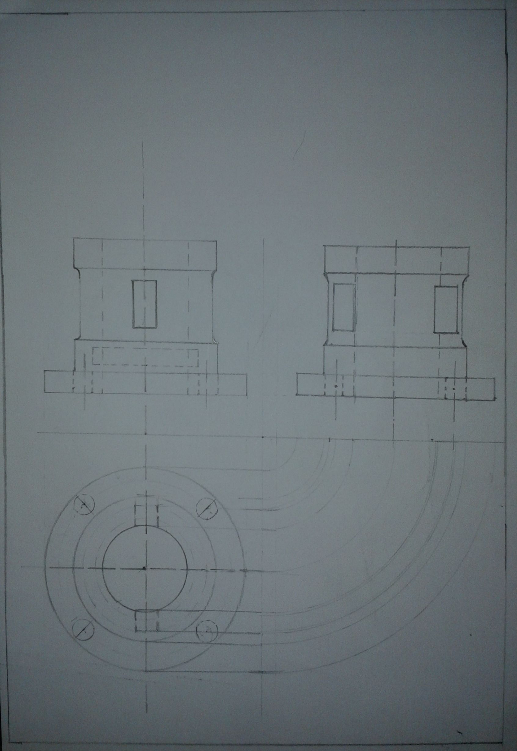

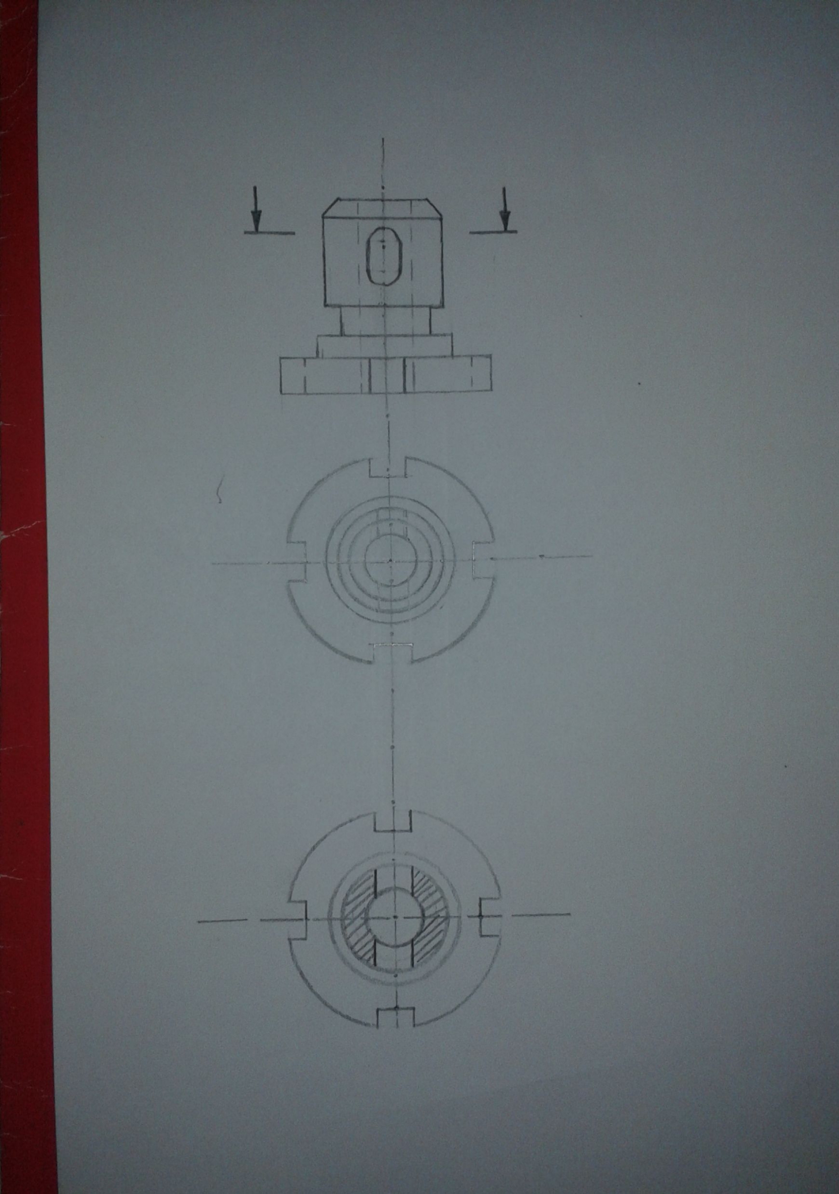

Witam. Chcialbym ,abyscie ocenili moj rzut od lewej oraz przekroj prosty. Prosze ,aby mowic co jest nie tak i co ewentualnie trzeba poprawic. Nie przyczepiajcie sie narazie od oznaczen i grubosci lini ,bo chcialem zobaczyc czy ide wogle w dobrym kierunku.
Rzut od lewej i przekrój prosty do sprawdzenia

Domagasz się pomocy to i postaram się pomóc.
Rysunek 2 - powiedzmy ok, aczkolwiek na dolnym rzucie nie masz linii krawędzi niewidocznych - albo je stosujesz wszędzie albo nie.
Rysunek 1 - po pierwsze jest strasznie niestarannie wykonany. Cyrkiel ma być zawsze w jednym punkcie a u Ciebie tak nie jest - patrz lewa krawędź kołnierza na prawym rzucie i 4 otwory na nim.
Kompletnie źle masz narysowane prostokątne otwory na prawym rzucie. Jest ich 2 lub jeden przelotowo. U Ciebie robi sie ich 4! (lub 2 przelotowo). Pomyliłeś linie przerywane z ciągłymi.
I nie narzekaj na forum (ciekawe czy na mnie nakrzyczysz czy podziękujesz) bo my (ja) w październiku-listopadzie przerabiamy takich jak Ty od 10 lat.
Mam nadzieje, że pomogłem.

Wcale nie narzekam jedynie po prosiłem o ocene. Wydaje mi się ,że od tego jest forum ,żebym mógł zrozumiec i poprawic bledy. Jesli Cie w jakis sposob urazilem to przepraszam.
Odnośnie rzutowania mam problem jak zrzutować od lewej ten prostokąt co jest w środku. Czy na rzucie od lewej tez bedzie tylko jeden prostokat ? Bo po rozmowie z profesorem dostalem wskazowke ,ze na rzucie od lewej beda dwa prostokaty. Myslalem ,ze odwzorowuje sie je na podstawie lini przerywanych na rzucie z dolu. Co do lini to te które narysowałem przerywane powinny być ciągłe? Odziwo na prawdę stawiałem cyrkiel w jednym miejscu i właśnie nie bardzo rozumiem o co Ci chodzi z tym sformulowaniem ' patrz lewa krawędź kołnierza na prawym rzucie i 4 otwory na nim' . Po odpowiedzi na ten post jeszcze raz zrobie rysunek rzutu , postaram sie staranniej i wprowadzic te korekty , ktory mi powiedziales. Jeszcze mam pytanie odnosnie prostokata narysowanego liniami przerywanymi na rzucie z przodu ; czy rowniez mam go przenosić na rzut od lewej ? Jesli tak to powinien byc narysowany tez przerywanymi liniami czy ciaglymi. Wybaczcie ,ze tak o wszystko pytam , ale chce sobie wyjasnic wszystkie niewiadome ,zeby jak bede znowu rysowal nie doprowadzic was do szalu.
