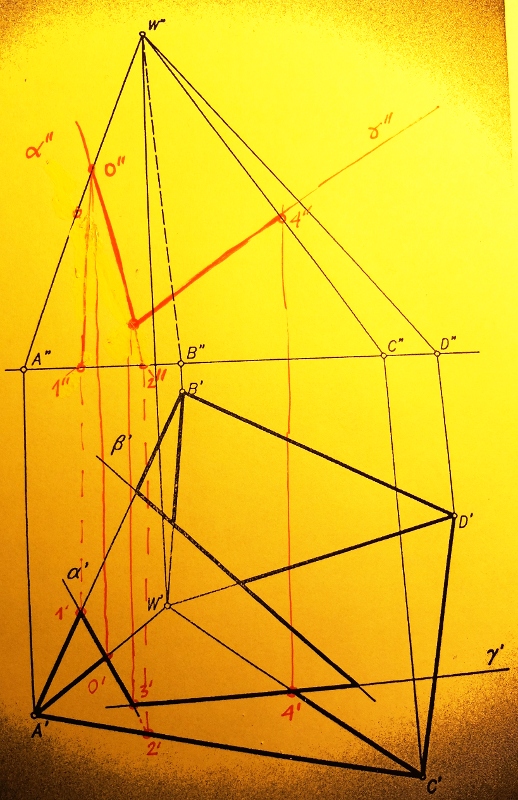

Na rysunku na czerwono narysowałem konstrukcje dla prostych α i γ. Jak zrozumiesz ich zasadę, dasz sobie radę z resztą.
1. Zwróć uwagę, że proste te leżą na ścianach ostrosłupa, więc muszą się przecinać z jego krawędziami.
2. Prosta α przecina krawędź podstawy AB w punkcie 1, krawędź podstawy AC w punkcie 2 (prostą trzeba przedłużyć do przecięcia na dolnym rzucie) i krawędź AW w punkcie 0.
3. Na górnym rzucie wyznaczasz rzuty punktów 0, 1 i 2 - leżą ona na przecięciu pionowych linii rzutowania i odpowiednch krawędzi ostrosłupa.
4. Przez wyznaczone punkty prowadzisz proste. Zwróć uwagę, że prosta α' na rzucie dolnym, na rzucie górym jest dwoma odcinkami: 1"-0" i 0"-2".
5. prosta γ przecina krawędź CW w punkcie cztery oraz prostą α w punkcie 3.
6. Wyznaczasz rzyut punktu 4" na przecięciu linii rzutowania i krawędzi C"-W".
7. Wyznaczasz rzut punktu 3" (nie opisany na rysunku) na przecięciu rzutu protej α" i linii rzutowania.
8. przez punkty 3" i 4" prowadzisz prostą.
