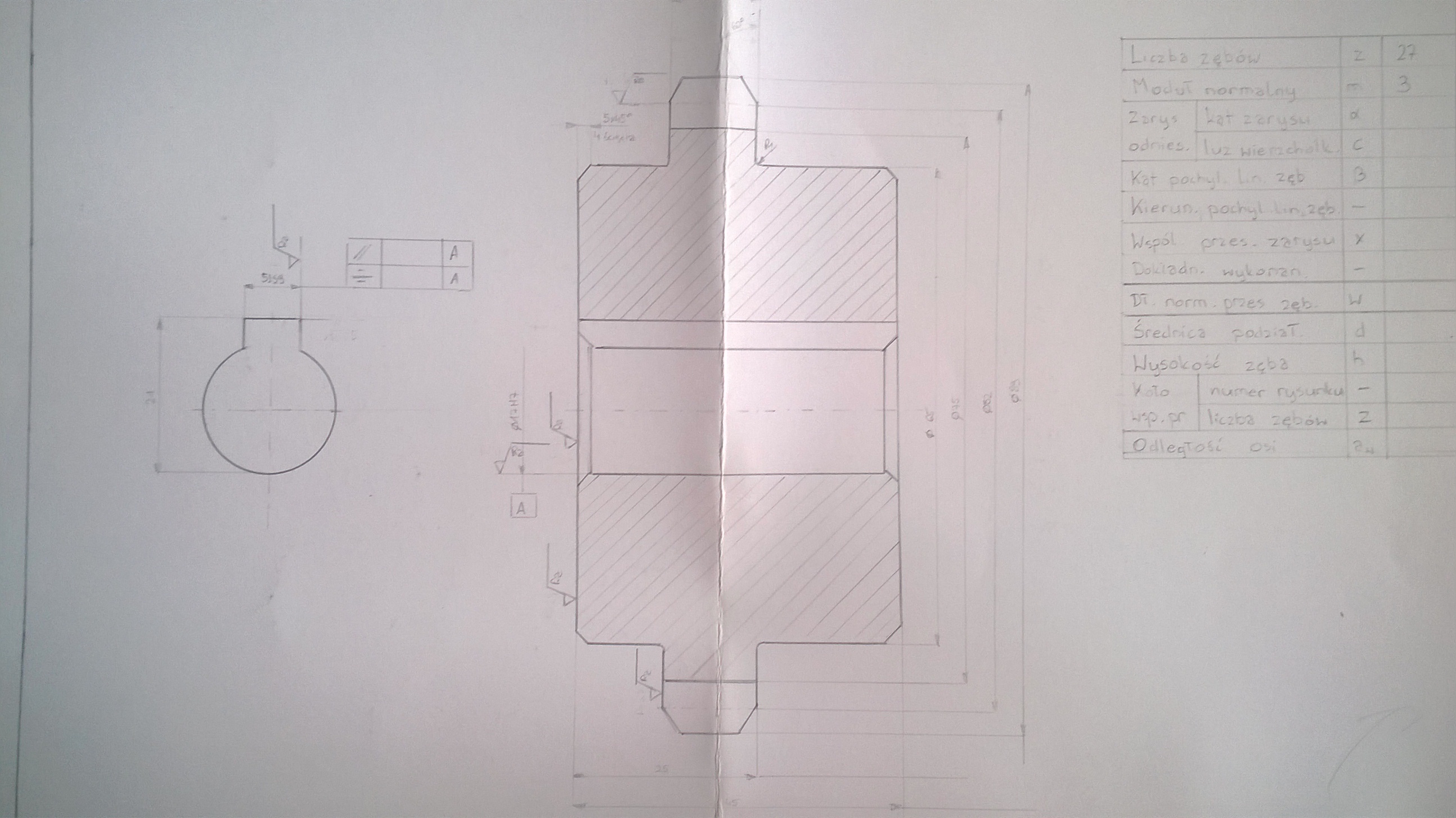

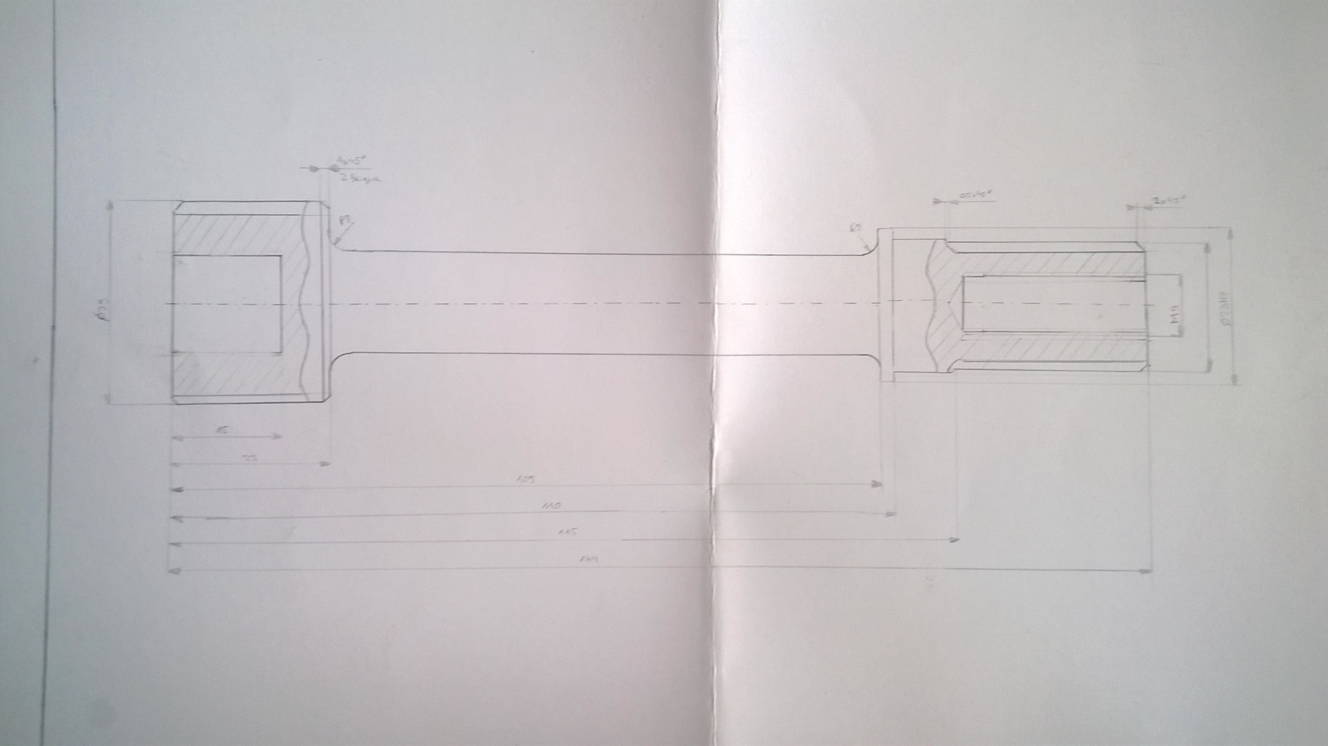

Witam. Proszę, aby ktoś z Was pomógł mi w oznaczeniu chropowatości oraz tolerancji kształtu i położenia dla wałka i koła zębatego, których rysunki zamieszczam poniżej.
Jeżeli ktoś zauważy, że na rysunkach już znajdują się jakieś błędy, również proszę o wskazanie ich.
Z góry dziękuję :)

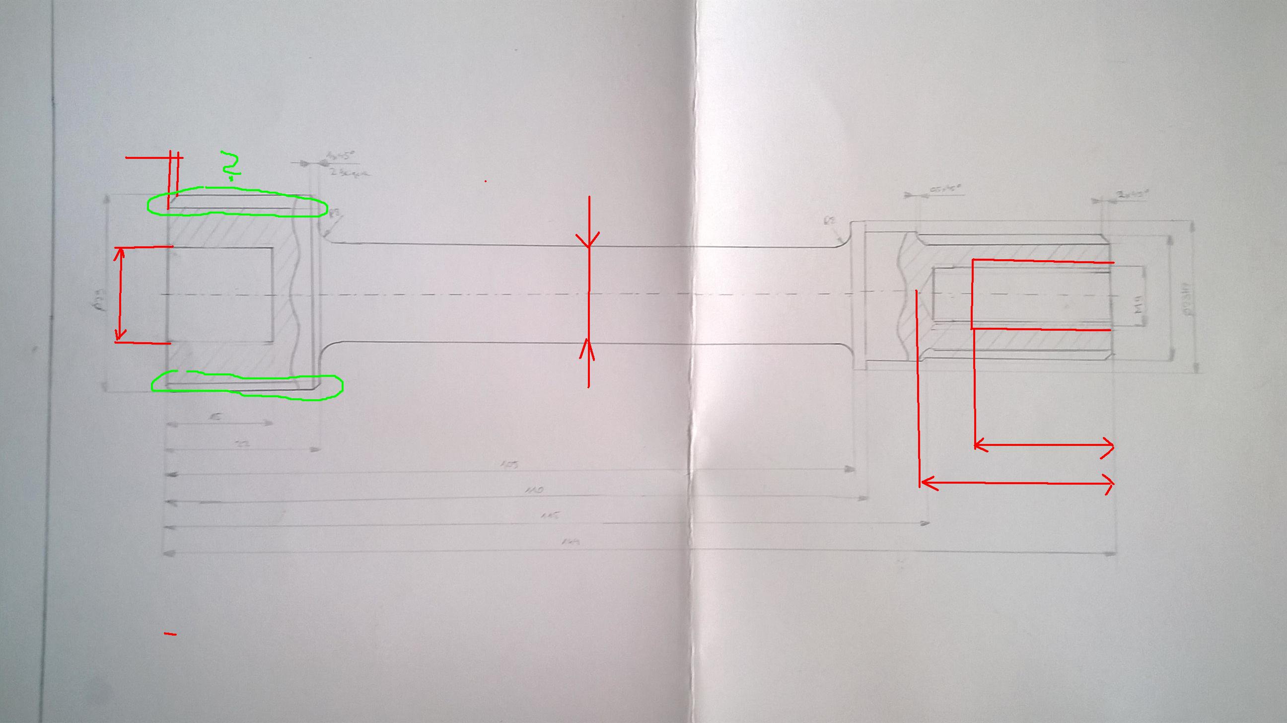

W wałku przede wszystkim nie wiem czym jest wybranie zaznaczone na zielono.
Poza tym nie najlepiej zwymiarowany od jednej bazy cały wałek.
Gwint w otworze nie może być na całej długości.
Chropowatość daj w obu rysunkach zbiorczą Ra 3,2 i wystarczy

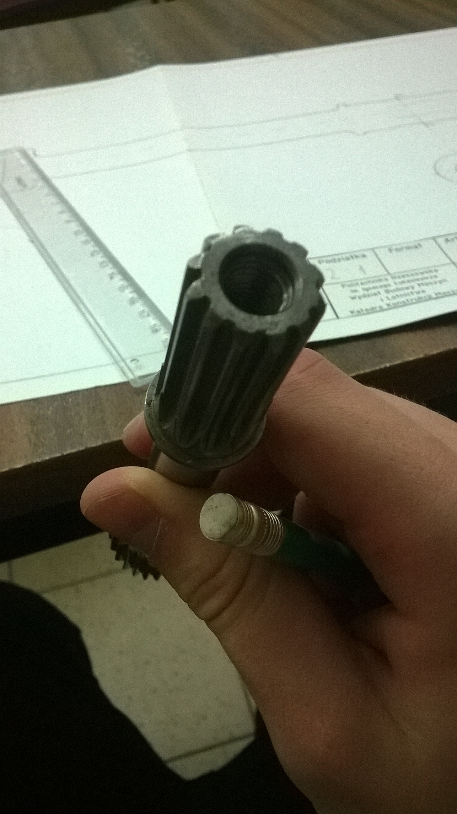

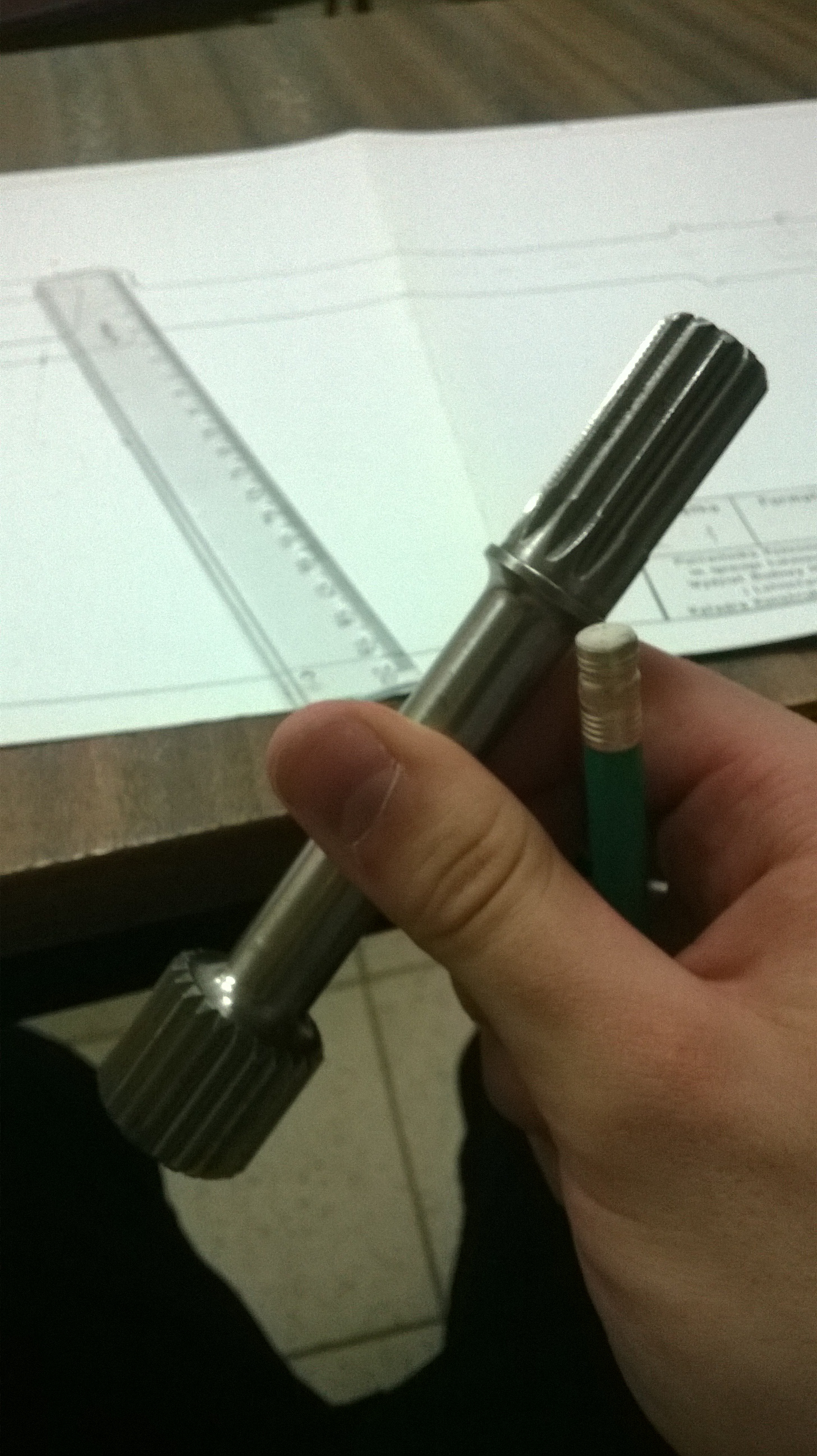

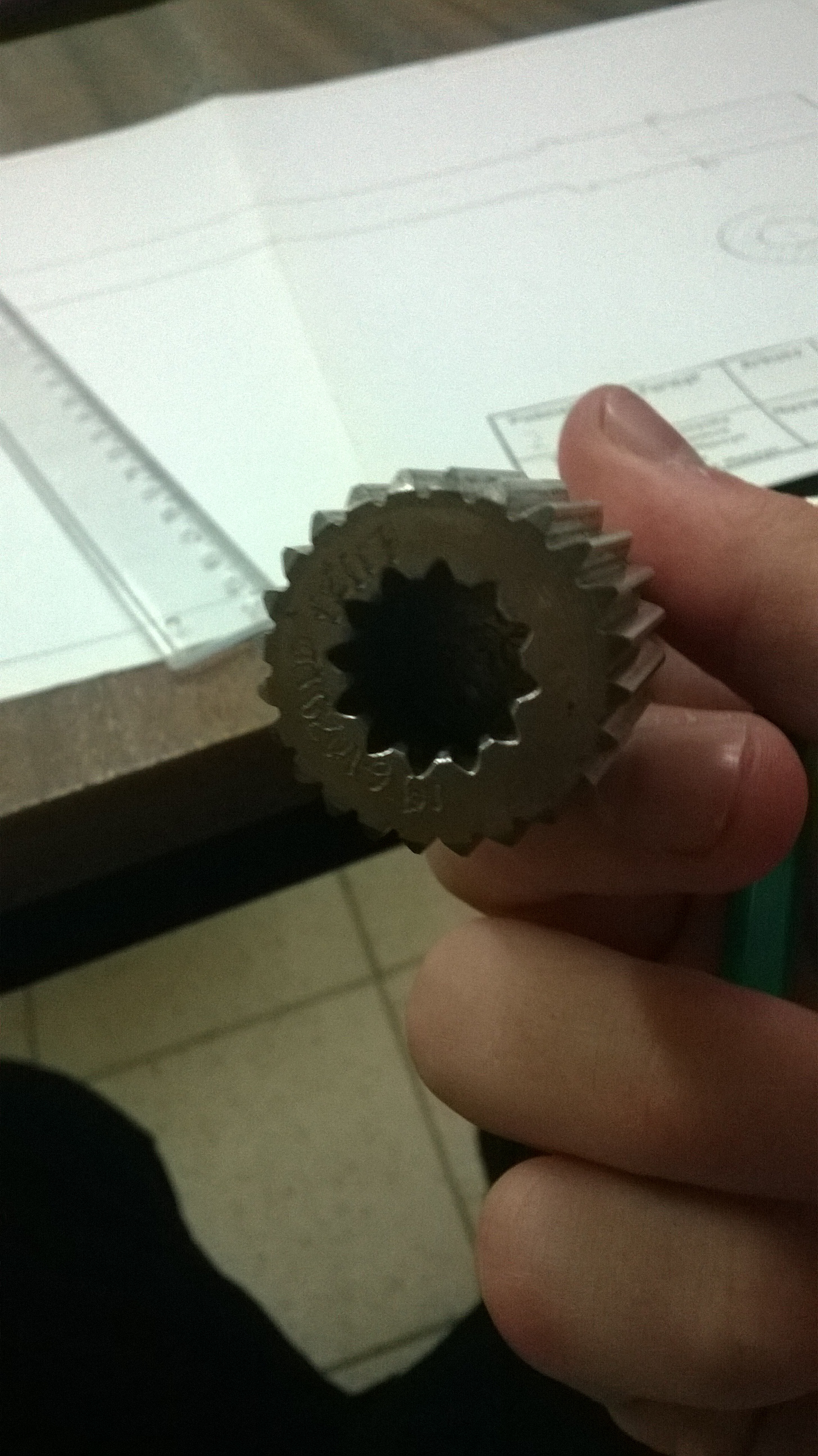

Elementy zaznaczone na zielono to wielowypusty zewnętrzne, nie wiem tylko jak oznaczyć ten od wewnątrz.
Wiesz może co z tolerancją kształtu i położenia?
