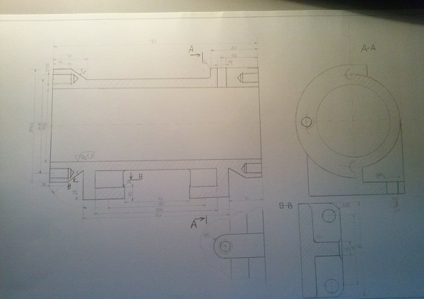

sprawdzcie prosze czy jest poprawnie

Błędny przekrój A-A (jak przekrój to przekrój, a nie półwidok-półprzekrój; A-A , B-B to oznaczenia przekrojów!).
Co to za element obok przekroju B-B (ten z lewej strony)?
Co oznacza określenie: detalowanie sprawdzenie rysunku?

obok przekroju B-B jest fragment widoku z góry, na rysunku zlozeniowym byl taki pol-przekroj pol-widok, widzial to moj cwiczeniowiec i nie mowil, ze to jest błąd. To jest rysunek wykonawczy z rysunku zlozeniowego, tylko jeszcze bez chropowatosci i tolerancji

piotrekk95 pisze:B-B jest fragment widoku z góry, na rysunku zlozeniowym byl taki pol-przekroj pol-widok, widzial to moj cwiczeniowiec i nie mowil, ze to jest błąd. To jest rysunek wykonawczy z rysunku zlozeniowego, tylko jeszcze bez chropowatosci i tolerancji
To w jakim celu to wstawiasz na forum skoro cwiczeniowiec widział i nie mial uwag? (pomimo tego, ze rysunek jest blednie wykonany!)

chodzi mi bardziej o sprawdzenie wymiarowania

piotrekk95 pisze: chodzi mi bardziej o sprawdzenie wymiarowania
Przeciez cwiceniowiec widzial i nie mial uwag :roll:

widzial tylko odwzorowanie
