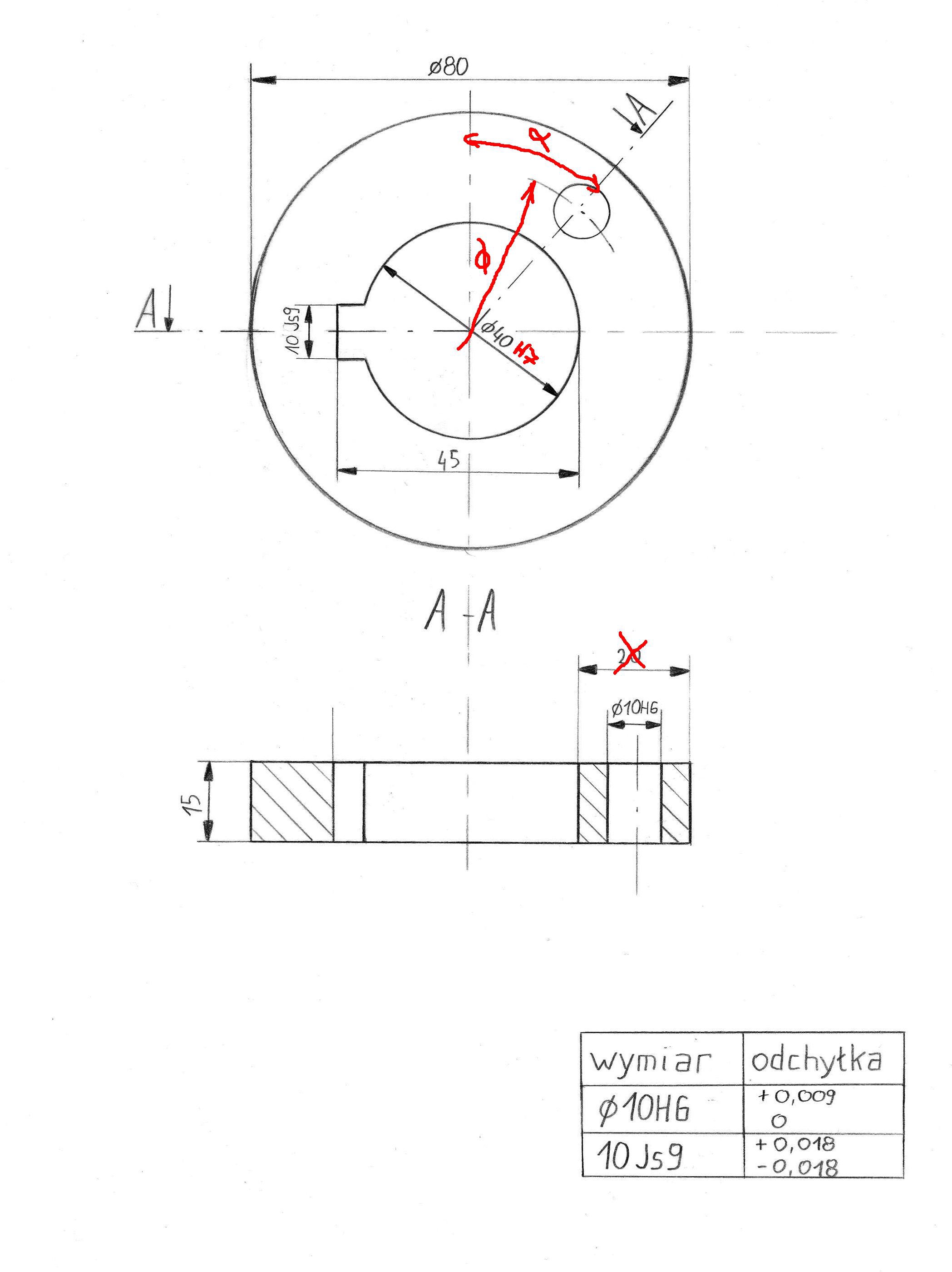

Jestem początkujący jeśli chodzi o rysunek techniczny, dlatego zwracam się do Was z prośbą o sprawdzenie rysunków. Na pierwszym trzeba oznaczyć tolerancje wymiarów. Po za tym, czy według Was jest on dobrze zwymiarowany (cztery małe rowki pomijamy)?
Na drugim trzeba wykonać półwidok - półprzekrój tarczy, oraz wyznaczyć po dwie tolerancje kształtu i położenia. Wydaje mi się, że pierwszą cześć wykonałem poprawnie, ale nie wiem jak się zabrać za tolerancje, nawet po lekturze Dobrzańskiego. Byłbym wdzięczny za pomoc i wskazówki.

Cześć, kilka uwag:
Drugi rysunek jest źle. Nie możesz przedstawić w półwidoku półprzekroju części, która w miejscu krojenia nie jest symetryczna. Wg Twojego rysunku wynika, że w tym kołnierzu są dwa otwory fi5.
Co do tolerancji kształtu to możesz dać okrągłość otworów , z tolerancji położenia bicie osiowe
