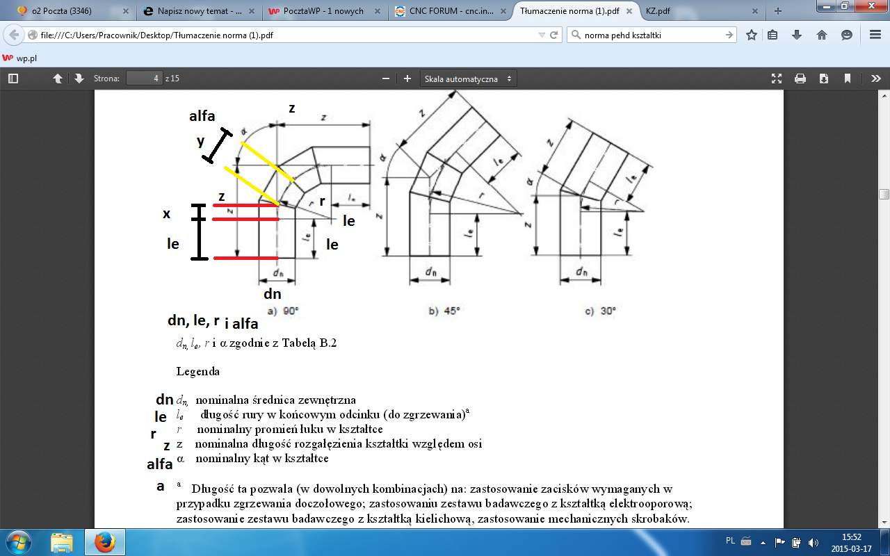

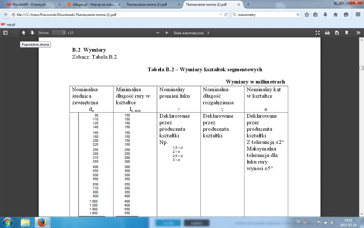

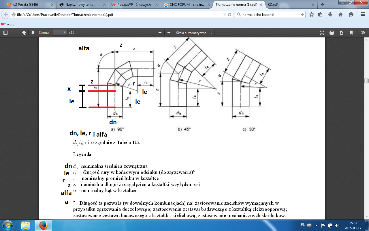

Mianowicie proszę was o pomoc w odczytaniu rysunku który dodaje ponizej
Mam problem ile ma wynosić długość ''x'' dla poszczególnych średnic oraz kątów
np kat 90 stopni srednica 90mm
Moze jakiś wzór?
Dziekuje serdecznie

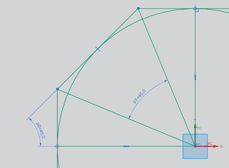

Kolego geometria z podstawówki. Narysuj sobie okrąg o promieniu "r" i dorysuj promienie w miejscach łączenia elementów blaszanych. Wszystko jest do policzenia lub do zmierzenia jeśli dysponujesz autokadem to narysuj sobie.
