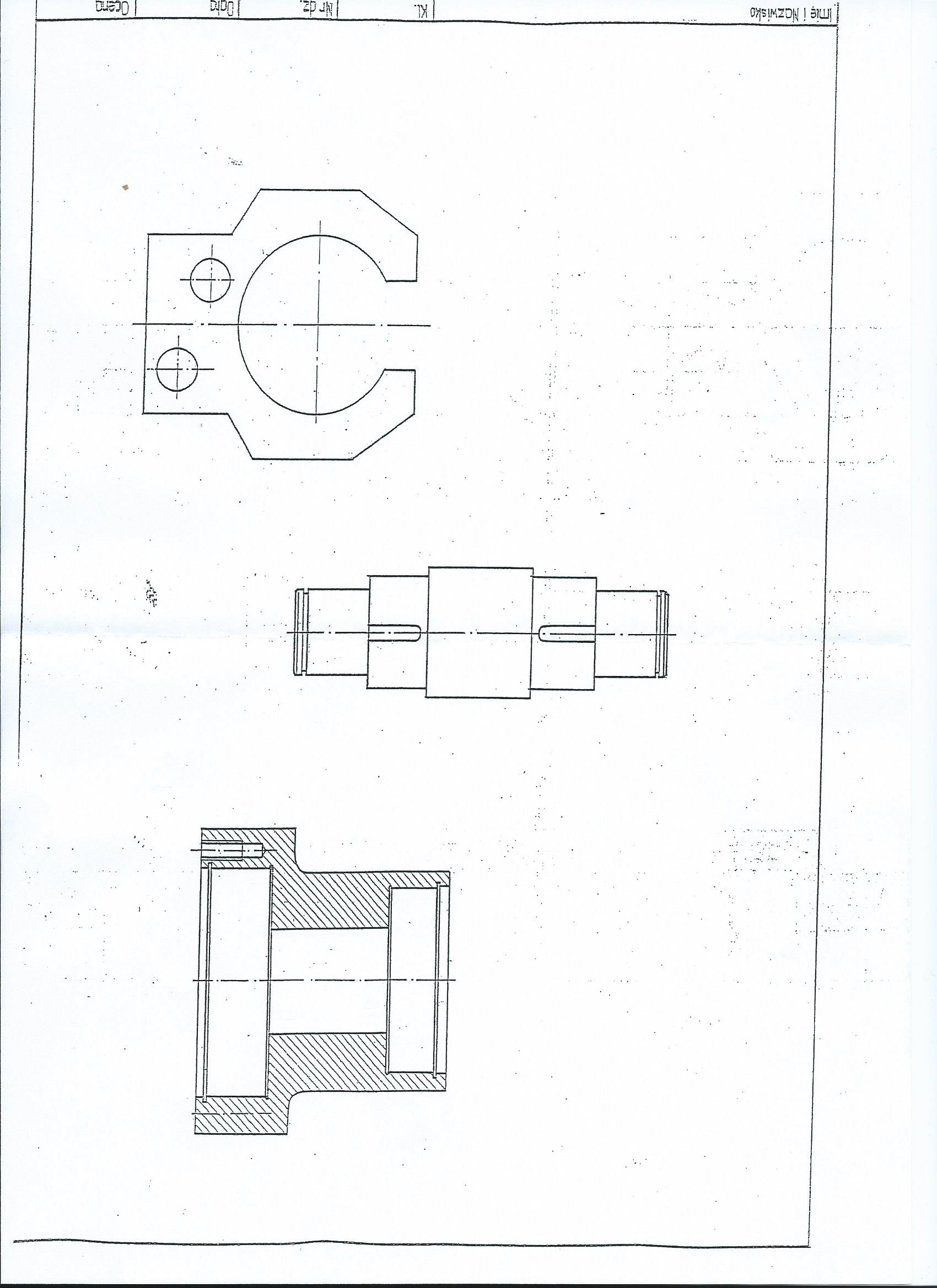

Witam czy mogl by ktos mi zwymiarowac te rysunki bo sam nie dam rady a musza byc one w 100% dobrze zrobione wymiary moga byc podane domyslnie chodzi tylko o linie zeby bylo dobrze wyprowadzone, jeden blad i niestety nie bede mial tego zaliczonego wymagania nauczyciela ;/

Postaramy się wszystkie twoje błędy wyłapać, masz szansę, o ile chcesz, trochę się poduczyć, bo przecież musisz wiedzieć, jeśli nauczyciel zapyta, skąd się dany wymiar wziął i dlaczego jest w tym miejscu.marcin1818 pisze:jeden blad i niestety nie bede mial tego zaliczonego wymagania nauczyciela
Żeby było łatwiej - przypuszczam, że wiesz, co jest narysowane, więc spróbuj wymyśleć, jakie wymiary będą ci potrzebne, żebyś ten element ulepił np. z plasteliny. Fakt - są trzy elementy, więc trzy razy taką próbę sobie wymyśl. Zastanów się, które wymiary są ważne. Jeśli masz wałek, to pewnie na jego końcach są np. łożyska, jeśli są rowki na wpust, to tam będzie coś osadzone, np. koło zębate. W jednym i drugim przypadku wymiary będą istotne, no chyba, że łożysko twoim zdaniem ma "latać i dzwonić". O tolerancjach pewnie na rysunku technicznym było, jeśli nie to masz: https://docs.google.com/file/d/0B3PkZw7 ... l=pl&pli=1 - bez kupowania książki możesz doczytać i sam zwymiarować.
Pokaż, czego dokonałeś, poprawimy, jeśli będzie trzeba, na dodatek tłumacząc, dlaczego.

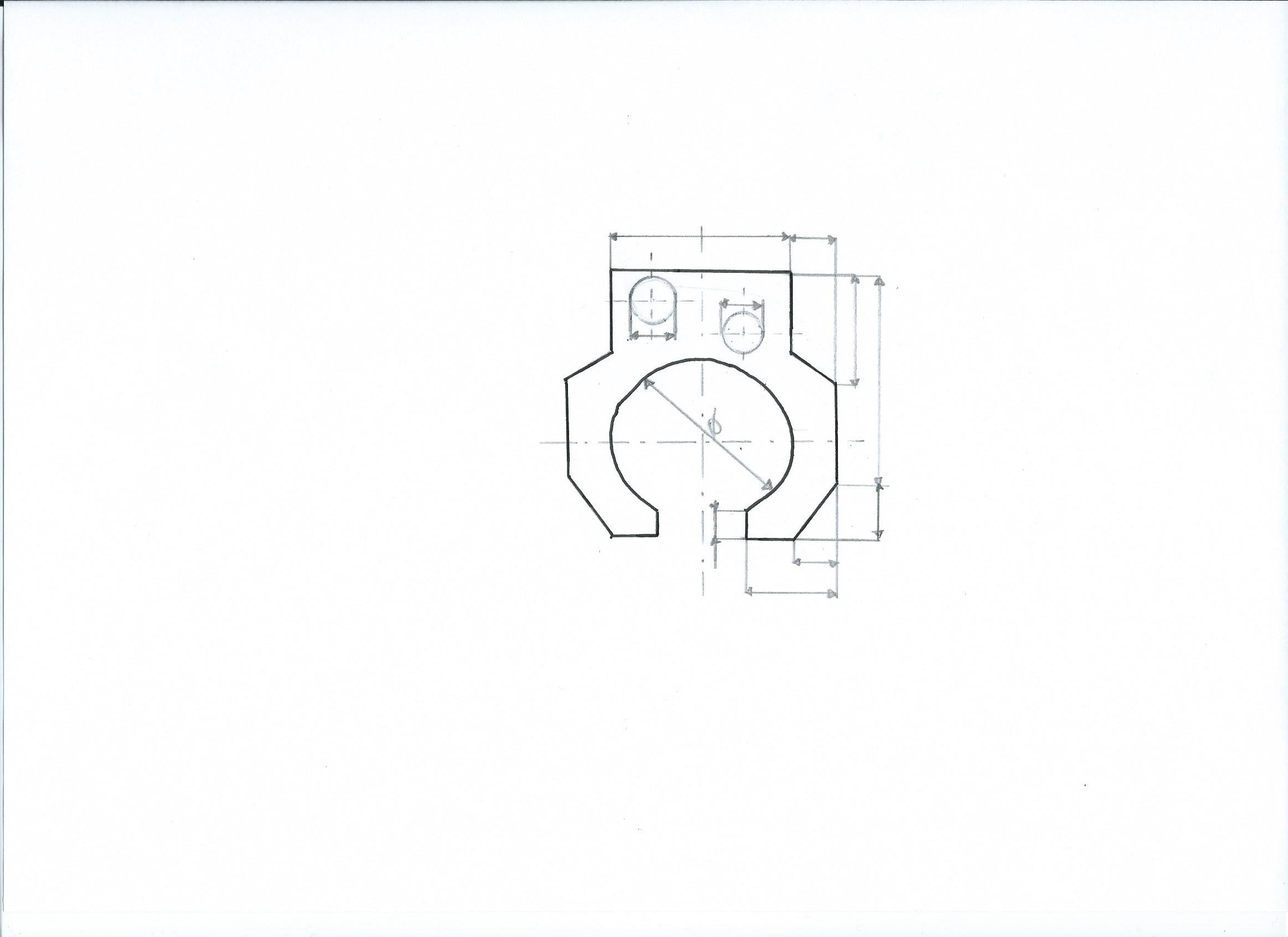

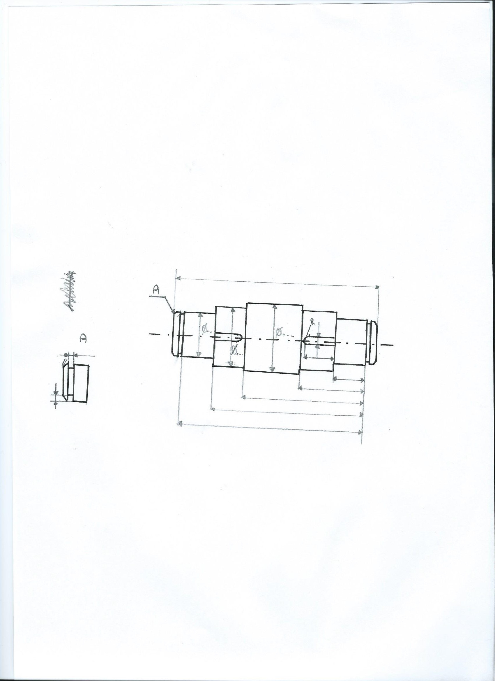

Nie można sobie wymiarować od tak sobie, każdy wymiar oraz baza powinny być wybierane świadomie, różne sposoby wymiarowania dają nam różne odchyłki. Przykład :

Ja bym tu zwrócił uwagę na zasadę otwartego łańcucha wymiarów
( rys dolny z prawej strony - jest pozamykane)
Druga sprawa :
wymiarowanie musi być logiczne
wynikać nie tylko z chęci określenia wymiarów ale i chociażby procesu technologicznego
oraz możliwości poprawnego sprawdzenia wymiarów detalu czy to przez ustawiacza , czy pracownika czy przez kontrolę techniczną
( nawiązuje do dolnego rysunku - wymiarowanie ścięć - spróbuj zmierzyć suwmiarką czy wymiar od góry do końca ścięcia będzie prawidłowy . Ani się nie da zmierzyć ani pewnie z technologicznego punktu widzenia nie ma on znaczenia. Wystarcza podać kąt ścięcia i wymiar ,,po prostej od górnej krawędzi )
Odnośnie rysunku górnego / fragment A
Lepiej podać średnicę przetoczenia a nie głębokość wcięcia - bo ta ma wpływ pewnie na coś np jakiś pierścień chociażby, wiec zamiast zmuszać kogoś do obliczania , lepiej podać ten wymiar a i łatwiej będzie zmierzyć kontrolującemu.
Odnośnie bazy rysunek górny
bazą z prawej strony powinien być koniec wałka
łatwiej mierzyć te ,,stopnie " od końca a nie tak jak teraz jest wymiarowane
Rysunek dolny ,,jeszcio raz "
Brak wymiarów określających położenie otworów .
a to jeszcze nie koniec.
spróbuj na detalu z rysunku górnego zmierzyć wymiar tej grubej cześci wałka według tego wymiarowania.

Moje uwagi, co do wałka.
Na czopach (elementy z rowkiem pod pierścień zabezpieczający) będą łożyska. Na elementach z rowkiem pod wpust mogą być np. koła zębate, czy pasowe. Z uwagi na warunki przekładni Wymiary szerokości tych elementów podałbym połączone, jeden za drugim, nie od bazy. jednocześnie prawdopodobnie ważne jest położenie łożysk - jak będzie za luźno, czy za ciasno, to łożysko może się opierać na tych średnicach pod koła, albo na pierścieniach zabezpieczających i dlatego ja bym zastosował ciąg wymiarowy.
Powiedzmy, że zaczynam od prawej, pierwszy wymiar ciągu do końca rowka pod pierścień, dalej, od rowka, do końca pierwszej średnicy (pod łożysko), następny szerokość średnicy pod koło z wybraniem pod wpust. Ponieważ ważna może być odległość kół (np. w przekładni) zwymiarowałbym dalej szerokość tej największej średnicy, bo ona daje odstęp kół, a następnie dalej szerokość drugiego koła i średnicy pod łożysko do rowka pod pierścień zabezpieczający. Żeby wymiaru w szeregu nie zamknąć, wystarczy teraz zwymiarować całą długość wałka. Oczywiście osobno (na tym rysunku nawet) podajesz szerokość wybrań pod pierścionki. Promieni w wybraniach pod wpusty się nie podaje - one wychodzą od freza.
http://pracownicy.uwm.edu.pl/wojsob/pli ... owanie.pdf - na końcu masz właśnie wałek z podobnymi elementami, porównaj.
Co do klamerki, nie podajesz na dole długości od promyka do podstawy, bo jak podasz szerokość wybrania, to samo wyjdzie. A szerokości wybrania nie ma. Niby jest szerokość od ścianki do krawędzi wybrania, ale myślę, że tam to wybranie będzie ważniejsze. Zawieszenia małych otworów! Podając szerokość całkowitą i u góry nie musisz podawać tego wymiaru z prawej na górze.
