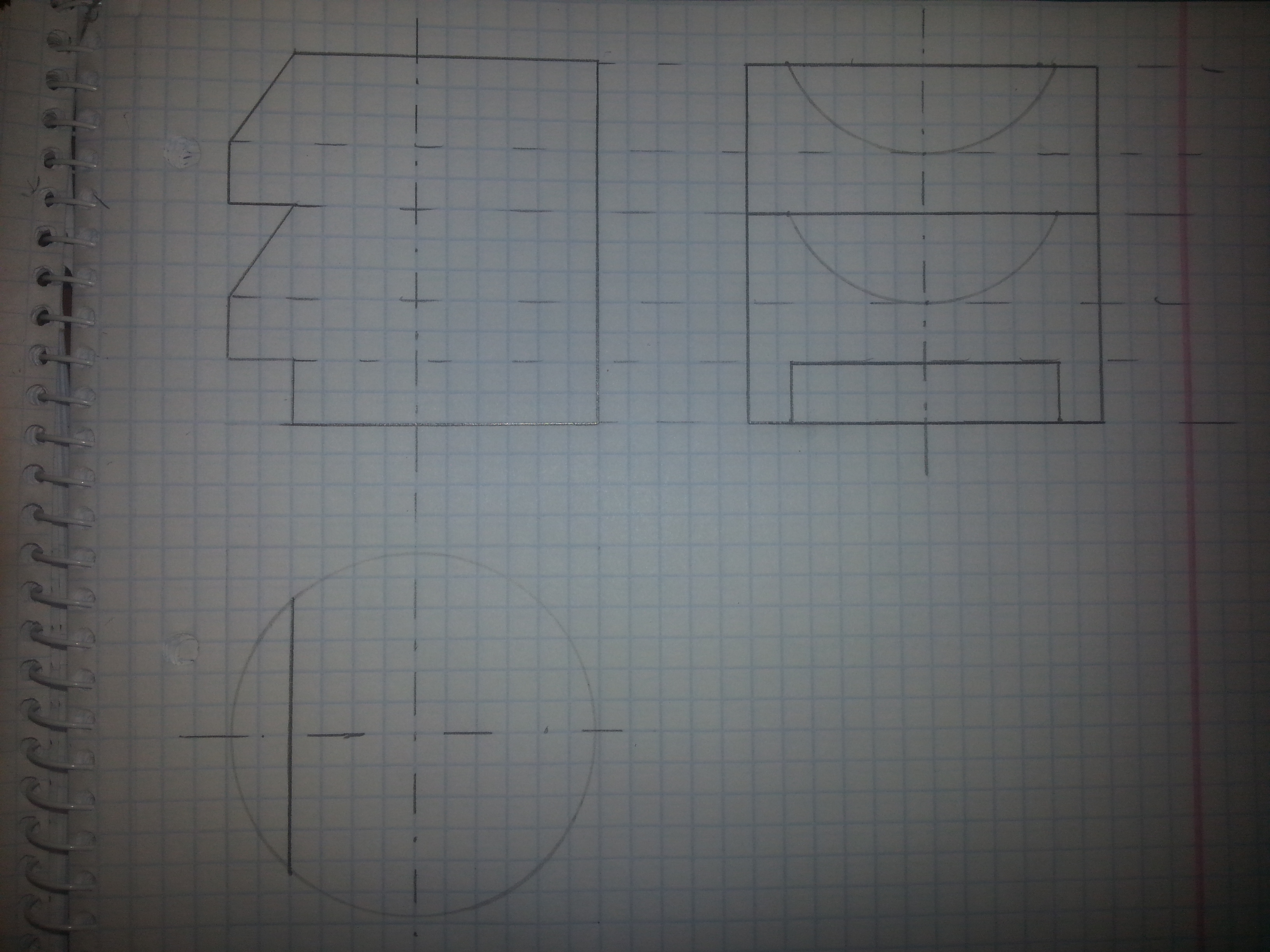

Witam !!!
Pilnie potrzebuję pomocy !!!
Musze dorysować dwa rzuty, z góry oraz z lewej strony, poniżej wrzucam zdjęcia.
Serdecznie proszę o pomoc.

Skoro musisz...to do roboty!bartezo03 pisze:Musze dorysować dwa rzuty

rysunek bryły obrotowej w linku

Elipsy trzeba wyznaczyć konstrukcyjnie z rzutów (głównego i z góry), które posiadasz.bartezo03 pisze:...jak to zaznaczyć na rysunku ?
PS.
Przecięcie stożka płaszczyzną pod kątem a równoległą do jego tworzącej to parabola...to podstawy geometriidiodas1 pisze:Cięcie stożka płaszczyzną pod każdym innym różnym od 0 st. tworzy elipsę, lub przynajmniej fragment elipsy

To fakt. Nie musi być zresztą równoległa do tworzącej żeby powstała parabola. Jeszcze inaczej jest gdy czubek stożka leży na tej płaszczyźnie. I w tym wypadku powstają dla urozmaicenia trzy różne figury, zależnie od położenia stożka wobec płaszczyzny Cała geometria oparta jest na mnóstwie podstawowych twierdzeń. Nie sposób tutaj wszystkich wymieniać. Najciekawiej robi się w przypadkach granicznych gdy kończy się działanie jednego a zaczyna innego, na przykład przy tym stożku gdy coraz dłuższa elipsa, gdzieś w nieskończoności zagina się do paraboli. Nikt nie wie co dzieje się w czarnej dziurze. Takim przypadkiem granicznym jest właśnie przecinanie stożka płaszczyzną równoległą do tworzącej. Kiedyś jakiś matematyk-teoretyk rzuci tezę że tak naprawdę powstaje tu już elipsa ale widzimy tylko jej fragment który wydaje się parabolą... i co wtedy?peritus pisze: Przecięcie stożka płaszczyzną pod kątem a równoległą do jego tworzącej to parabola...to podstawy geometrii
