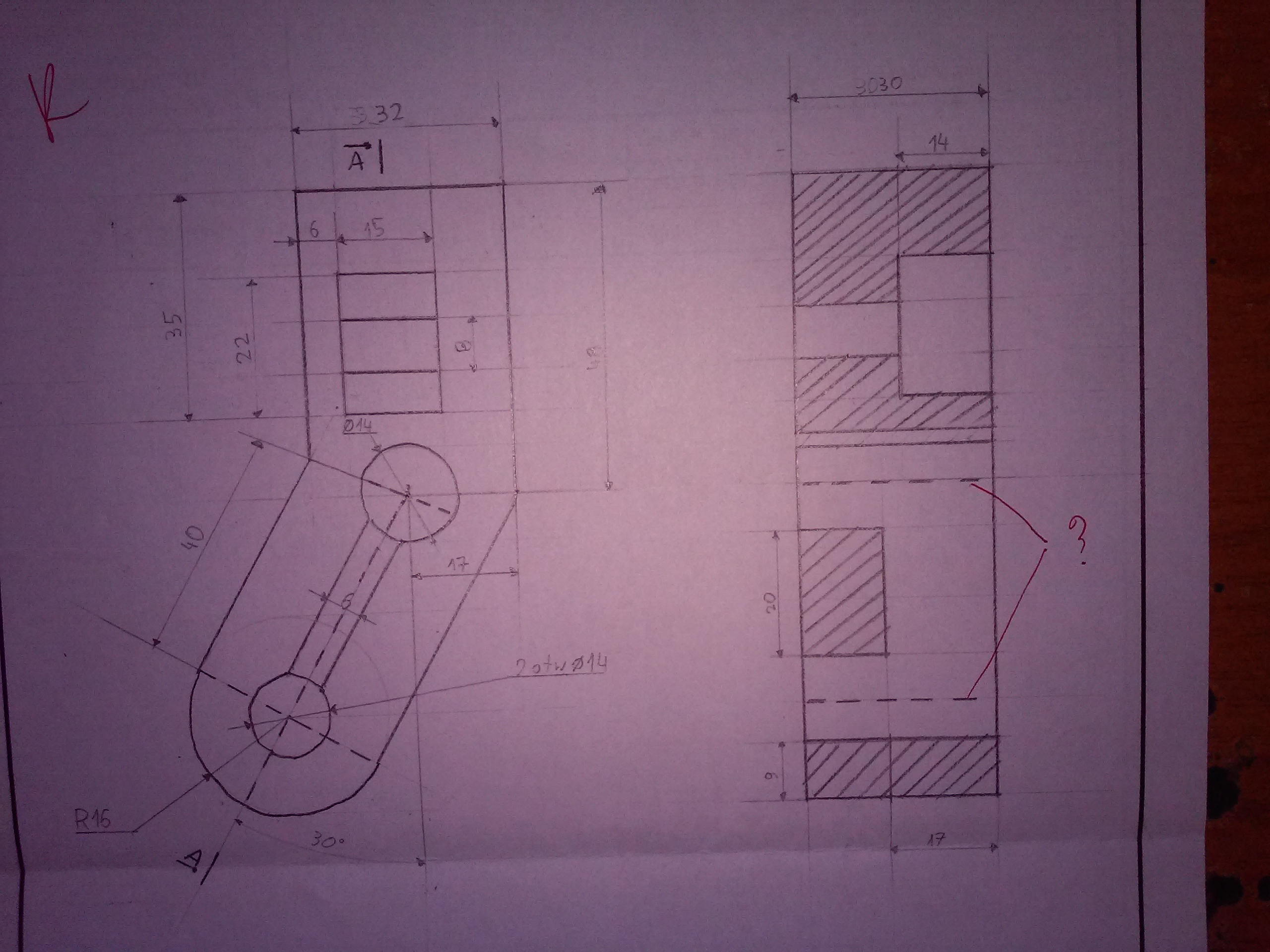

Proszę o pomoc z tym rysunkiem. Sam wiem, że brakuje krawędzi na wys końców żebra i że przekrój łamany należy rozwinąć, ale nie wiem za bardzo jak.
Przekrój błędny:
- dokładnie przypatrz się tematowi!
- brak oznaczenia przekroju i symbolu że jest rozwięty
- nie używać tych samych liter do oznaczania przekroju, baz...(tutaj: A)
